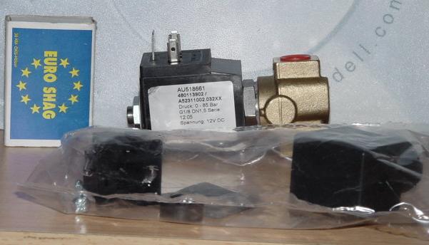

Beitrag 91337
Moin zusammen,
es gibt was Neues von der Ventil-Front!! Ich komme eben gerade von meinem Ventiltrader zurrück: Die Streichholzschachtel dient dem Größenvergleich. Ein Ventil für N20 für unter 50 €, wie versprochen. Gruß Jens btw.: hat das einen speziellen Grund das die Pics in meinem Ventilerklärpost verschwunden sind, oder haben die heute Berufschule ![]() Geändert von J.Boegel am 09. Dezember 2005 um 10:45 Gewisse Dinge greift man mit Worten so vergeblich an wie Geister mit Waffen. |

Beitrag 91344
![]() Zitat: Ach so, ich dachte, Du baust damit eine T1-Pyrozündung... ![]() SCNR Christian Es ist nie zu spät für eine glückliche Kindheit... ![]() |
