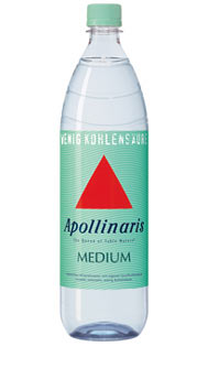

Klasse, supergenial!
Das Problem war ja bei vielen von euch ja immer die
einknickenden Muffen.
Jetzt sollten wir mal zusammentragen, welche Flaschen in
welche passen.
Also 1-Liter Gerolsteiner passt genau in 1-Liter
Apollinaris.
Kennt ihr noch weitere Kombinationen?
Gruß Robert

hi
sind die dick oder dünnwandig ?
das ist schon die richtige flasche oder ?
