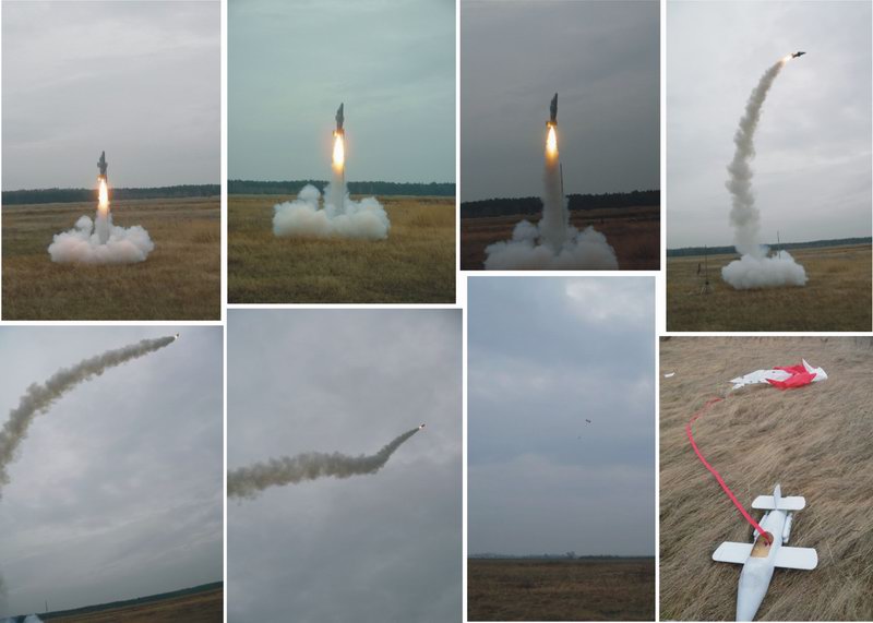

Nachdem ich alle Bilder und das Video von Andreas mehrmals angesehen, sowie meine eigenen Beobachtungen ins Gedächtnis zurückgerufen habe, will ich mal versuchen den Flug zu beschreiben.
Ich kann nicht 100%ig sagen, ob ich die Bachem genau in den Wind ausgerichtet habe. Kann also sein, dass der Wind etwas seitlich kam.
Nun, das Modell hat sich kurz nach Verlassen der Rampe in den Wind gelegt, und zwar in Bauchlage.
Wenn der Wind etwas seitlich kam, hat er vielleicht unter eine Tragfläche fassen können. So flog sie im weiteren flachem Steigflug nach oben machte dabei zwei volle Rollen. Nachdem der Schub weg war kam sie zum ganz normalen gleiten. Sie war im Endeffekt höher, als es zu Anfang aussah, denn sie hing noch eine Weile am Schirm.
Es ist aber wahrscheinlicher, dass die mit Blei gefüllte Spitze, welche nicht linear in der Schublinie des Motors liegt, diese "Kapriolen" hervorgerufen hat. Eberhard hat es schon gesagt und ich habe auch diese Meinung
Dieser Fakt ist glaube ich verantwortlich für das Rollen während der Beschleunigungsphase.
Dass sie sich gleich in den Wind gelegt hat, kann dann auch an dem vielleicht doch zu kleinem Trimmgewicht in der Spitze liegen.

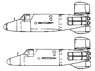

Mein Fazit: den gesamten Bug bis hin zum Cockpit abtrennen, neu konstruieren mit Verlagerung des
Schwerpunktes (Spitze) nach oben, dabei vielleicht ein paar Zentimeter zugeben. Siehe Skizze.

P.S. die untere Natter ist die geflogene. Beachtet den Unterschied der Nasen...

Hier nochmal eine Bildfolge...

Ich komme zu ganz ähnlichen Schlüssen, aber einem anderen Lösungsforschlag:
Warum nicht den Schubvektor so legen, dass er durch den Schwerpunkt geht, statt umgekehrt? Sprich: gibt es eine Möglichkeit, den Motorhalter so zu drehen, dass der Vektor auf die Spitze zielt? Dann dürfte die Sache schon deutlich besser aussehen.
Daneben auch: zuerst instabil, dann stabil - dürfte durch Vorverlagerung des CG zu lösen sein. Das Abdrehen an sich würde dadurch aber - nach oben stehender Theorie - nur verringert, nicht beseitigt.
Wo lag denn letztlich der Schwerpunkt?

SP von vorn 430mm, CP 590mm, die gesamte Länge ist 940mm
Ich muß aber zugeben, dass der CP ein MIttelmaß aus verschiedenen Programmen und Flächenberechnungen ist.

Glückwunsch, dass sie heil geblieben ist. Die Bilder erinnern mich stark an meine eigenen Nattern. Meiner Meinung nach eindeutig zu wenig Gewicht vorne.
Kann es sein, dass die Booster etwas klein geraten sind? Aufden Bildern sieht es so aus. Hast du vor, die Booster noch zu motorisieren?
