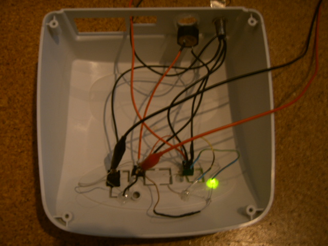

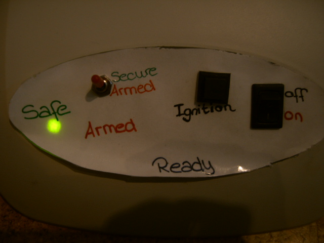

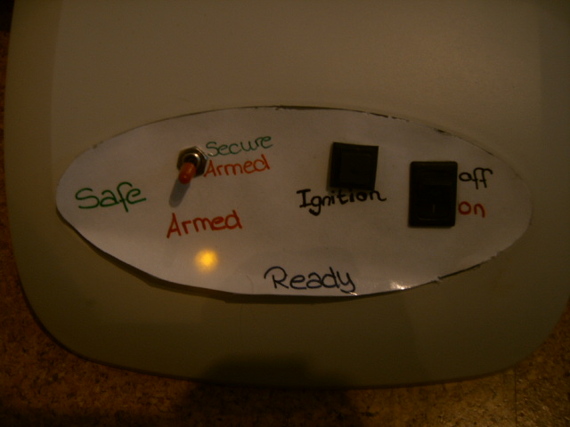

So, ich habe jetzt die Schalter und LEDs eingebaut. Provisorisch hab ich auch eine Frontplatte, hab momentan keine Farbe im Drucker, das ganze soll später im Spacelook sein, also so STAR TREK-Bedienpult oder wie beim Alkesh(Stargate).
Von vorne:
von Innen:
Wie man sieht, sieht man die LEDs nur von innen. Es sind sehr helle, klare LEDs, die einfach nur durch die Mattscheibe leuchten und dann auf das Papier. Der Effekt schaut ganz gut aus.
Nun ist die Frage der Verdrahtung. Die einen verdrahten die Bauteile direkt, andere nehmen Streifen oder Punktrasterplatinen, die nächsten ätzen sich selbst eine Platine. Ich werde die Bauteile wohl direkt verdrahten, hab zwar noch Streifen-Punktraster-Platinen da, aber ich ich bin mir da noch nicht so ganz sicher. Was sagt ihr?

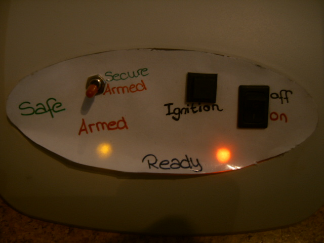

Gelötet ist alles, habe mich nun für direkte Verkabelung entschieden. Funktionieren tut es auch, habe ich schon mit einem SN0 getestet, nur der Piepser streikt ab und zu->Wackelkontakt intern.

Innen:
Gesichert:
Scharf:
Zünder hat Durchgang:

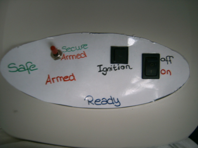

Die Frontplatte wird ja wie gesagt nochmal überarbeitet. Ich werde anstatt einem Leuchtpunkt unter der Schrift, einfach die Schrift beleuchten, quasi wie bei einer Fußgängerampel, erst sieht man nichts, dann ein Männchen.
Wenn ich bekomme setze ich das ganze mit transluzenten Acrylglas um, so dass man nur eine dunkle Fläche sieht, mit einigen Schaltern. Wenn man das Gerät einschaltet erscheinen die Texte und Zustandsanzeigen. Aber erstmal sehen ob ich das Acrylglas hier so bekomme oder ob ich erst groß bestellen muss.
MfG Fabian

denke bitte ans Sonnenlicht. Nachher sieht man das LED leuchten nicht wegen dem Sonnenlicht.
Beitrag 126865 [Alter Beitrag14. August 2007 um 18:46]
Dann könnte ich immer noch die transzulente Scheibe anrauzhen, der Effekt ist der gleiche, nur die Sonne wird nicht so reflektiert wie bei einer glatten Oberfläche. Das werde ich aber dann testen. Habe grad noch eine Kennzeichenleuchte für Trailer bei uns aus der Firma bekommen, die werde ich später mal rot und grün beleuchten, so dass man von der Rampe aus sieht, ob das Gerät scharf ist oder nicht.
MfG Fabian
