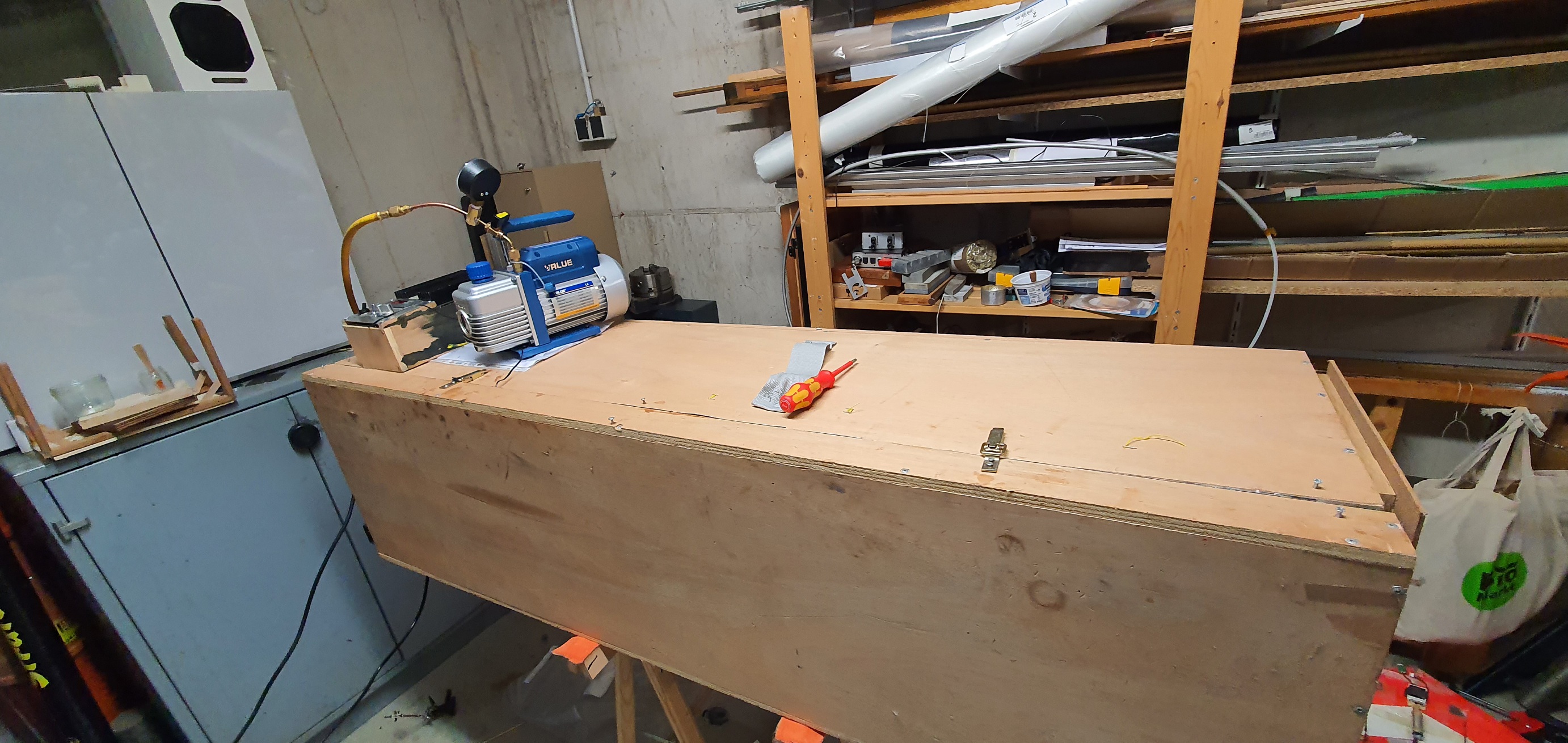

Hallo Christian,

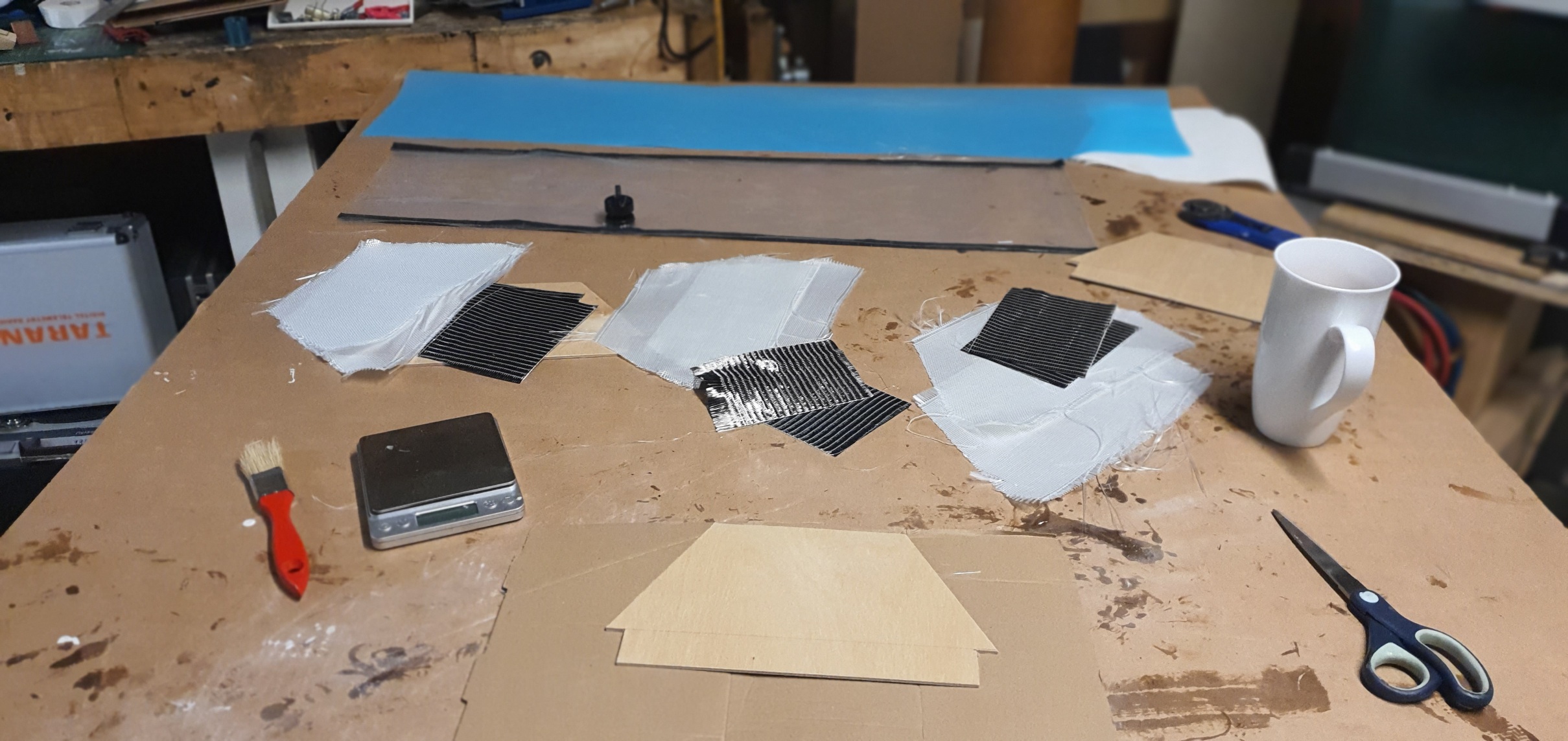

das Vakuum war eingeplant.
Ich wollte endlich mal meine Pumpe ausprobieren, die ich von Matthias übernommen haben.
Ich hatte das bisher auf hochglanzbeschichteten Küchenplatten gepresst. Ist vom Handling einfacher.
Wenn ich Fragen habe, werde ich mich vertrauensvoll an Dich wenden. Du solltest da mehr Erfahrungen haben als ich.

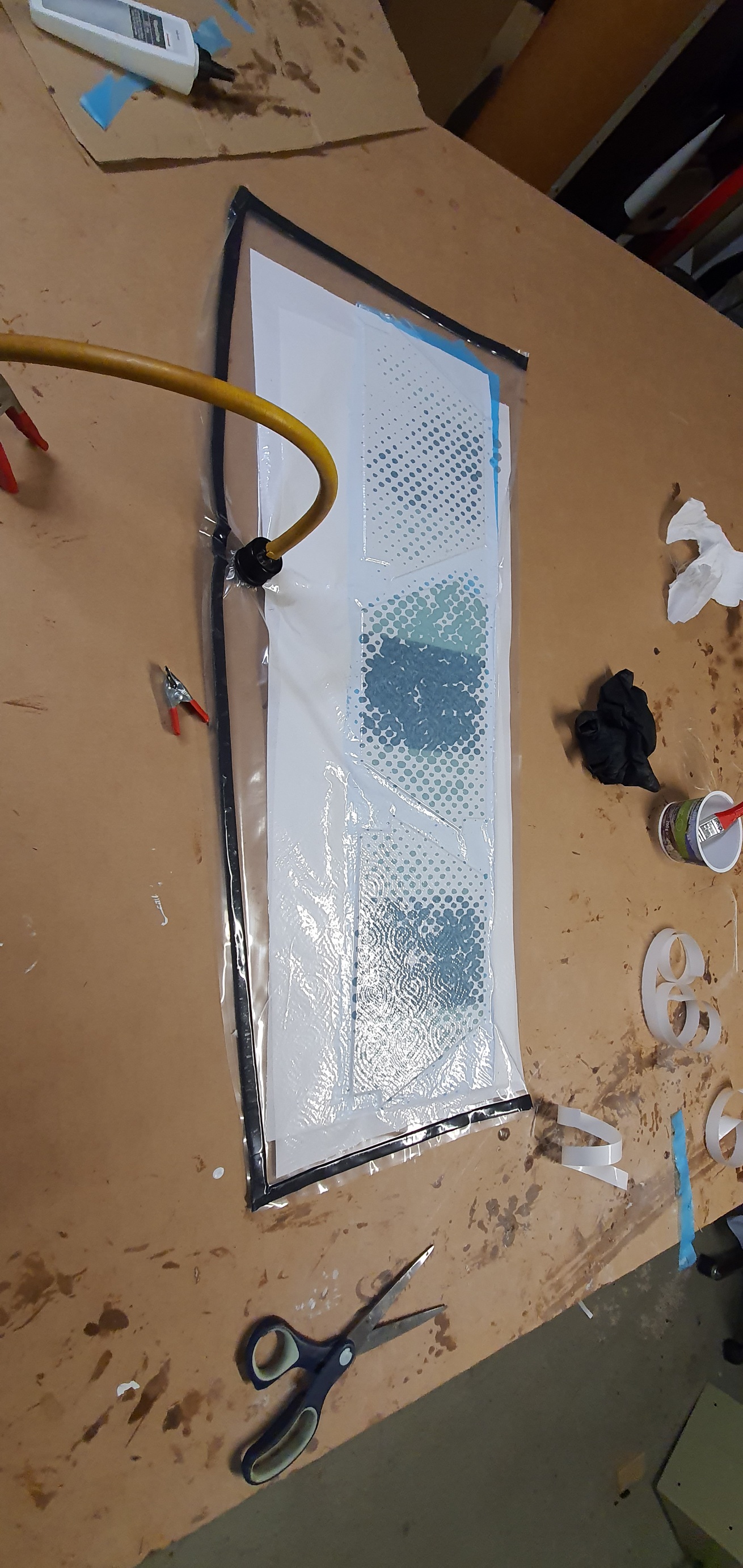

Mein erstes Mal. Bin gespannt, wie es morgen aussieht.

Das Vakuum hält smile

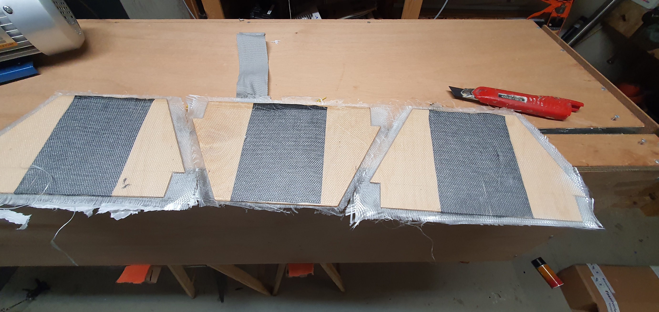

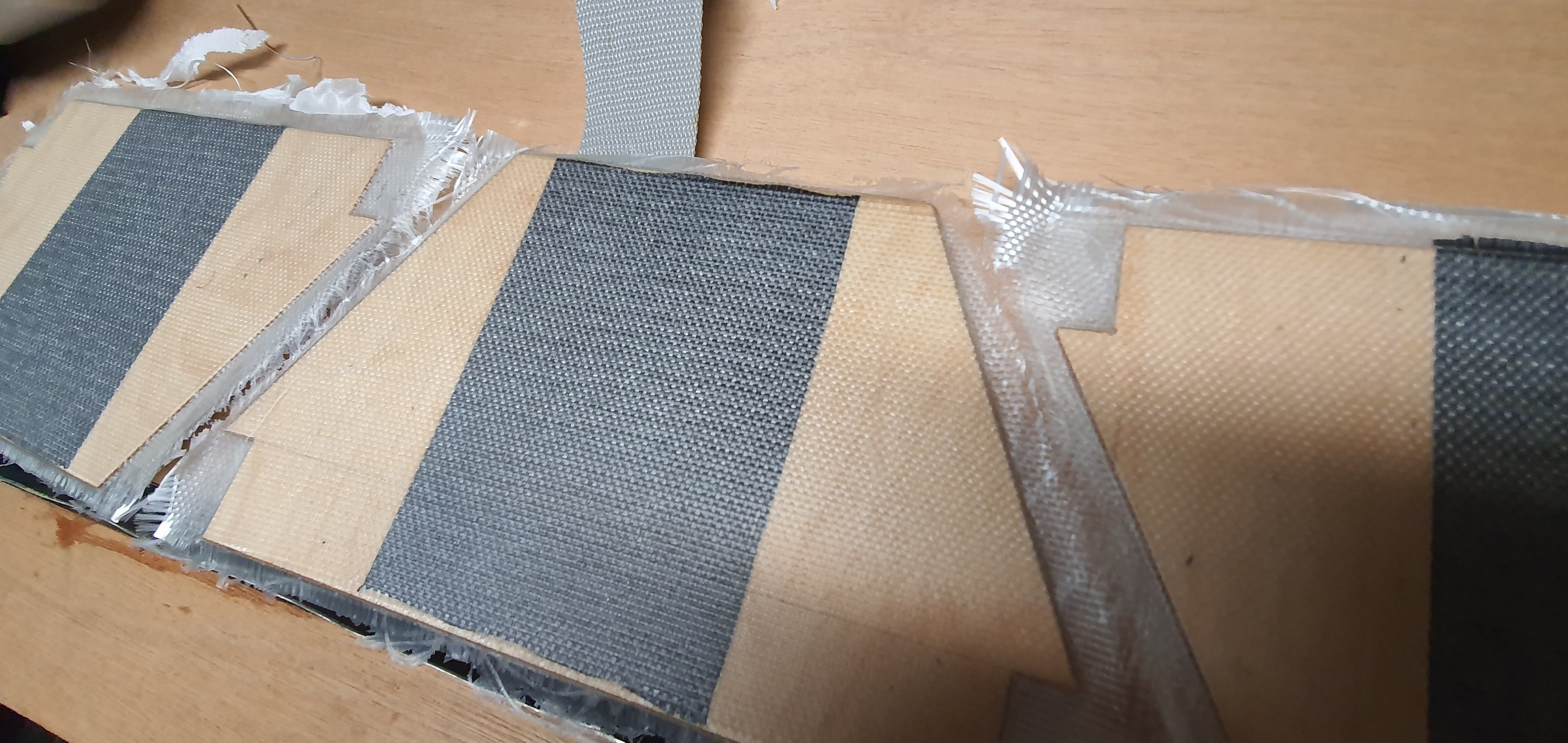

Die Ungeduld hat mich heute Morgen in den Keller getrieben.
Das Ergebnis sieht sehr gut aus.

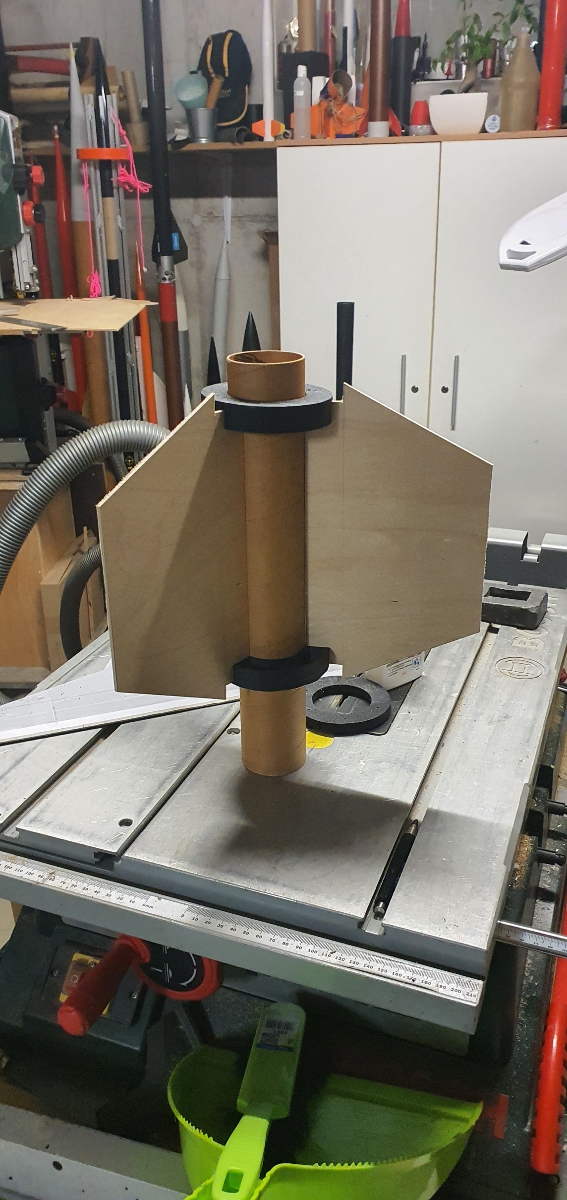

hast du die Küchenrolle einfach abbekommen. Die müsse sich doch, wie es auf den Bildern aussieht, eigentlich mit verbunden haben. Die Teile sehen aber sehr gut aus!

Die Lochfolie wirkt als Trennschicht smile

direkt auf dem Laminat war eine Lochfolie und darauf das Küchenkrepp zum Aufsaugen.
Ließ sich problemlos voneinander trennen.
Die Finne ist auf jeden Fall extrem biegesteif geworden. Da hat sich der Einsatz von unidirektionalen CFK Fasern gelohnt.

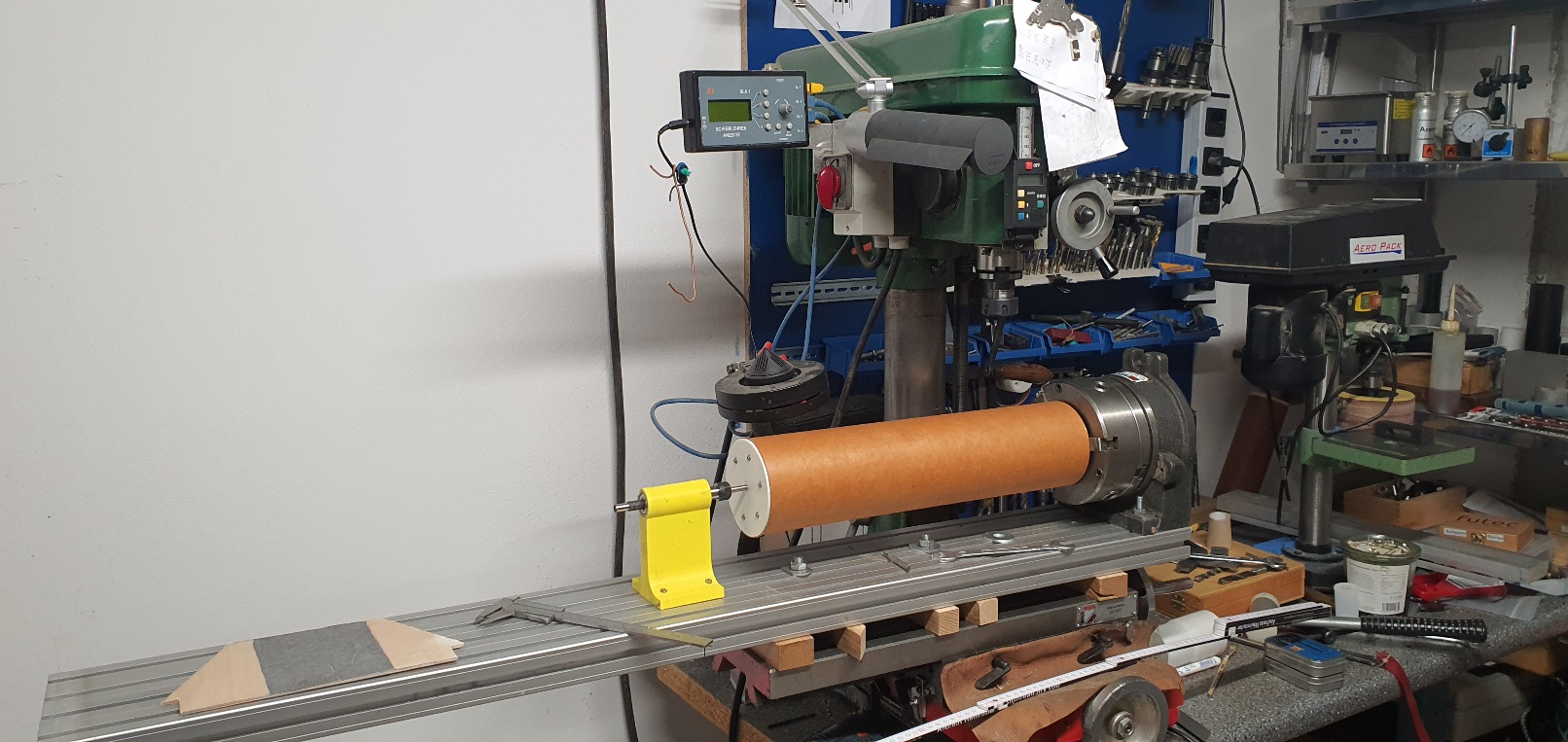

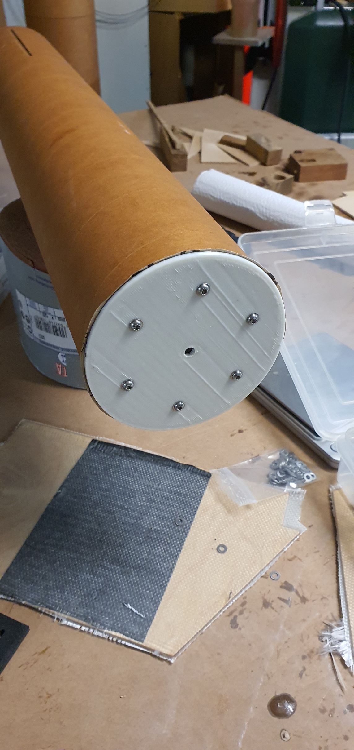

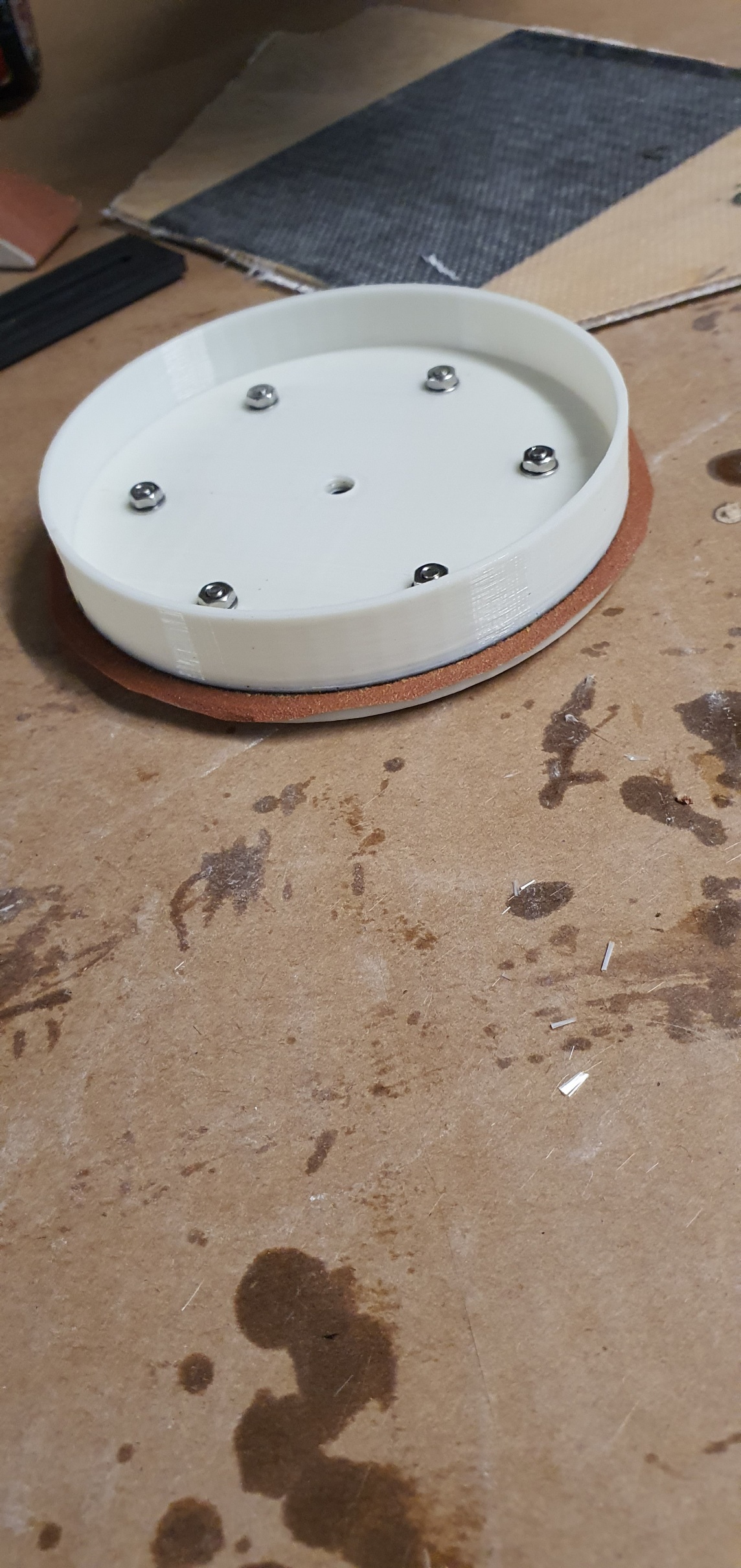

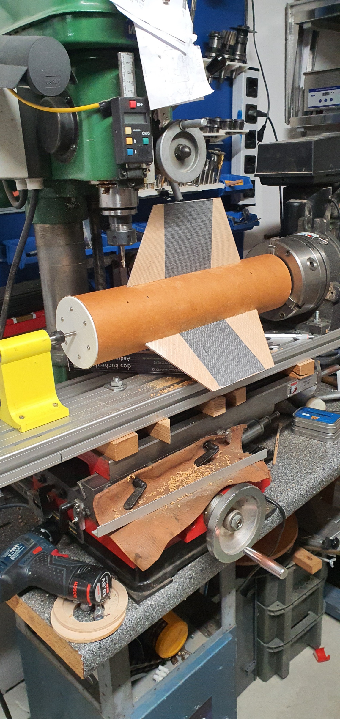

Um das Rohr zum Schlitzen Aufspannen zu können, habe ich einen zweiteiligen Bulkhead gedruckt. Zwischen den beiden Hälften ist Schleifpapier. Dann kann ich mit dem Dingen, die Kante vom Rohr nach dem Ablängen gleich winklig schleifen.
