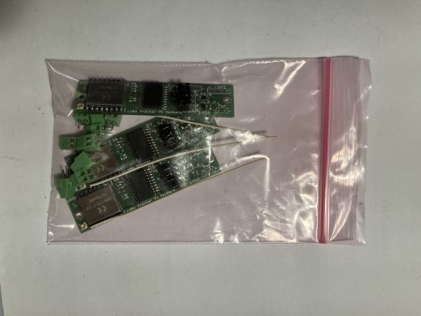

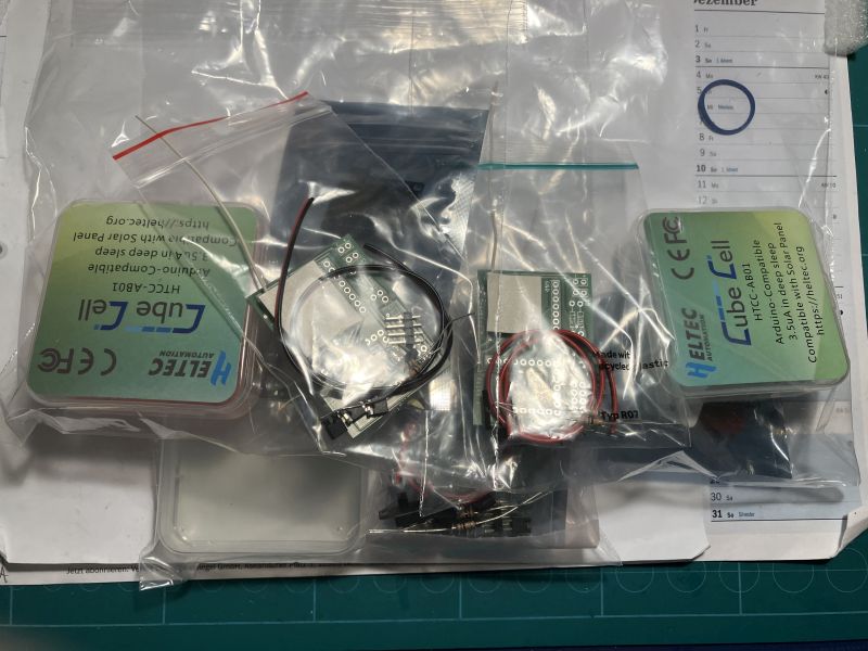

So, für Interessierte liegen jetzt 3 Bausätze des LoRa-Tracking-Receivers bereit:
Dazu ebenfalls 3 Tracking-Sender:
Was noch dazu noch fehlt, sind die bestellten GPS-Empfänger. Wer sich das antun will und schon mal mit den Hufen scharren möchte, mag mir eine PN oder E-Mail schicken.

Beiträge: 3038
Beitrag 7659074 [Alter Beitrag16. September 2024 um 09:20]
Mein Bausatz ist angekommen, danke.

Beitrag 7659075 [Alter Beitrag16. September 2024 um 10:33]
mein Bausatz war auch sehr schnell da.

Beiträge: 3038
Beitrag 7659076 [Alter Beitrag16. September 2024 um 18:14]
Hallo Achim,
Du hast einen erstklassigen Bausatz kreiert.
20 Min löten, 5 Min fix, alles läuft.
Vielen Dank,
Ralf
