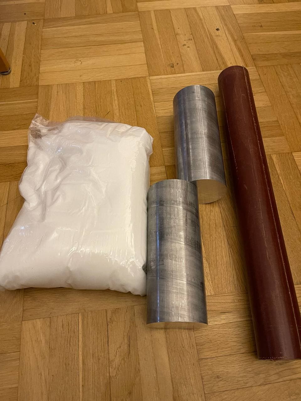

Nach langer Suche haben wir jetzt einen N2O Händler gefunden, also können wir jetzt doch N2O anstelle von GOx verwenden.
Mehrere Stunden am Taschenrechner umsonst knurr
Durch das N2O wird auch unser kleines Triebwerk flugfertig. Aber auch hier erstmal ein Alubody für die Bodentests.
Das meiste haben wir schon zusammen für die Engine:
Das Testtriebwerk ist aus 7075 Aluminium (AlZnMgCu1,5) - das Pertinax wird als Isolation für die NBK, VBK sowie als zweiter Grainliner verwendet.
Der Hauptsächliche Grainliner wird aus GFK gewickelt.
Fehlt nur noch Messing für die Injector plate und Carbonpulver für das Paraffin(95nm).
Und natürlich noch gefühlte tausend Swagelok/Fitok Fittings und Ventile.

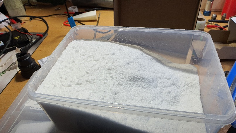

Beitrag 7651592 [Alter Beitrag08. Februar 2022 um 21:11]
wo Du Paraffin erwähnst, was habt Ihr denn für welches? Also wie groß ist die Körnung?
Beiträge: 3038
Beitrag 7651594 [Alter Beitrag08. Februar 2022 um 21:12]
Ich hatte mich letzte Woche auch mit Paraffin beschäftigt und hatte meine Paraffinblock in feines Pulver verwandelt.
Jetzt ist der ganze Keller glatt wie eine Eisbahn und überall klebt Wachs.

Wir haben Paraffin von Bayerwald-Brennstoffe, genaue Körnung kann ich dir leider nicht sagen - schätze mal auf so ein Millimeter.
Spielt aber eher weniger eine Rolle, da es ja geschmolzen und dann geschleudert wird.
