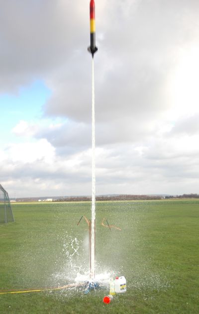

Wgn Scorpions Bild: So sieht es meistens aus, wenn man einen vollen Düsen-durchmesser nimmt und der Strahl dann auf eine Launchtube spritzt.

Die Rak auf meinem Avatar hat 7l Volumen, ist 2m groß und wiegt 1,2 kg.
Im Bild versuchen gerade ca 2,5l mit 10bar durch eine 15mm Düse zu entweichen. Ich hatte die Lauchtube bei diesem Start vergessen angry Jetzt habe ich eine ordentliche Chekliste wink
Der Strahl wird am Boden "reflektiert" und bildet diesen "Wassertrichter" big grin Mit Launchtube sieht das mit weniger gespritze aus cool
