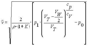

Formel für die mittlere Ausströmgeschwindigkeit einer Wassermenge Vw:
(aus meiner letzten Jugend Forscht - Arbeit) VT ist das gesamte Volumen der Flasche p1 ist der Anfangsdruck in der Flasche p0 ist der atmospherische Druck cp bzw. cv ist die spez. Wärmekapazität des Gases bei konst. Druck bzw. Volumen K ist der Strömungswiderstand der Flaschendüse (normalerweise ca. 0,16) Die Geometrie der Flasche wird vernachlässigt (solang die Düse deutlich dünner ist als die Flasche, so wie bei normalen Flaschen, ist das Ergebnis brauchbar). Gruß K.T. Geändert von TR260 am 28. November 2005 um 21:57 |

Jesus, Maria und Josef, dass ist ja ein Ding. Die Formel für die Ausströmgeschwindigkeit die ich in meiner Facharbeit verwende ist in Worten: Ausströmgeschw. = Wurzel aus (2 mal Druck durch Ro (des ausströmenden Stoffs)) Ich hoffe ich konnte weiterhelfen, obwohl sie nicht bildlich vor euch ist. Aber ich hab das hochladen von Bildern und Anhängen noch nicht raus ![]() Viele Grüße, Sebastian P.s.: Sobald die Facharbeit fertig ist, wird sie hier natürlich reingestellt Geändert von Rookie³ am 06. Dezember 2005 um 16:19 Es ist schwieriger, eine vorgefasste Meinung zu zertrümmern als ein Atom. Albert Einstein |

Das is ja ne schöne Monsterformel ... naja, viel Spaß beim Programmieren. @Bastler: Ich kann ein wenig (:-) Delphi, meld dich doch einfach Mal oder poste deine Quellcode hier rein. mfG Markus WARNUNG: Dieser Beitrag kann Spuren von Ironie beinhalten Ich bin weder eine Suchmaschine, noch ein Nachschlagewerk - PNs zu Themen die im Forum stehen oder dorthin gehören, werde ich nicht beantworten. Bilder bitte NICHT über Imageshack oder andere Imagehoster einbinden! |

@Highflyer: Vielen Dank für den Tipp.
Jetzt probier ich es gleich nochmal. Also meine Formel sieht folgendermaßen aus: @TR260: Versteh ich das richtig, dass das eine Formel ist, um die mittlere Ausströmgeschwindigkeit der gesamten Brennphase zu berechnen??? Viele Grüße, Sebastian Geändert von Rookie³ am 06. Dezember 2005 um 17:50 Es ist schwieriger, eine vorgefasste Meinung zu zertrümmern als ein Atom. Albert Einstein |
TR260
PU-Meister Registriert seit: Jun 2003 Wohnort: Köln / Nürnberg Verein: Beiträge: 461 Status: Offline |
Beitrag 91210
@Rookie³
Ja. Gruß K.T. |
