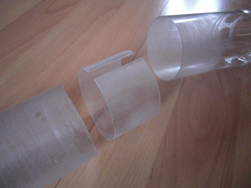

Auf die Rakete soll ein Druck von 5 Bar kommen. Alle werden die Rakete aus einer einfachen 1,5 Liter Flasche Bauen. Ich will sie aus 0,5 Liter Flaschen zu einer 1,5 Liter Flasche bauen. Dafür nehme ich 6 Flaschen die ich so zurechtschneiden werde das ich Zwei Flaschenköpfe,Zwei Zwischenglieder und Drei Muffen habe.
Die Muffen habe ich aus unerklärlichen Gründen nicht schrumpfen können, und deshlab habe ich sie so zurechtgeschnitten das sie in das innenteil der Zwischenglieder passen.Die Muffen werde ich mit Zweikomponentenkleber an die Stücke festkleben.Habe schon versucht eine Rakete auf diese weise zubauen, mir ist die Rakete dabei nur zu nahe an die Infarot-Lampe gerollt und jetzt ist dort halt ne Delle drin.
Ich werde jetzt aber mit einer neuen beginnen. Jetzt nochmal zurück zur Frage, kann diese Klebemethode 5 Bar standhalten? und wie bekomme ich gerade Schnitte hin? kann ich die Muffen so lassen oder müssen diese aus einem ganzen Stück bestehen?

Es wurde an verschiedenen Stellen im Forum geschrieben, dass die 0,5-er Flaschen relativ schwierig zu verarbeiten sind, plane am besten ein, zwei Muffen als Reserve ein, falls dir welche kaputt gehen (die können auch mal einknicken)
Wie hast du die Muffen zurechtgeschnitten? Für eine Muffe nimmt man normalerweise ein Körperstück und halbiert es, sprich aus einem Körperstück bekommst du zwei Muffen. Das Schrumpfen ist manchmal etwas tückisch, wenn nichts schrumpft hast du vermutlich eine zu geringe Temperatur.
Zweikomponentenkleber (also vermutlich Epoxydharz) hat sich bisher nicht bewährt. Es gab dazu in der Pionierzeit des Wasserraketenbaus in diesem Forum versuche, die allerdings nicht sehr erfolgreich waren. Allerdings hat FabianH auf dem letzten RaFliTag einen sehr interessanten Vortrag gehalten, in dem er unter anderem auch darüber gesprochen wurde, dass Epxoyd bei entsprechender Mischung eigentlich wesentlich besser geeignet sein sollte, als unser PU-Klebstoff.

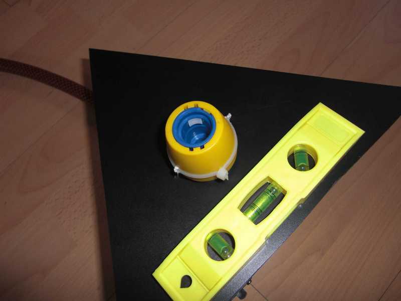

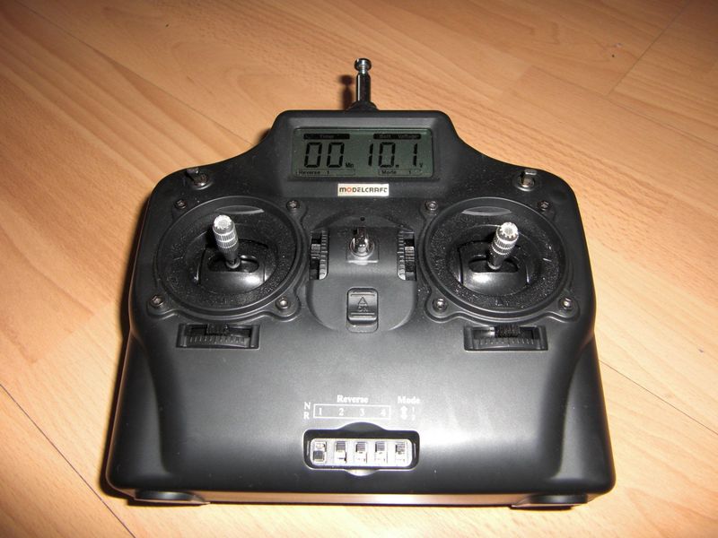

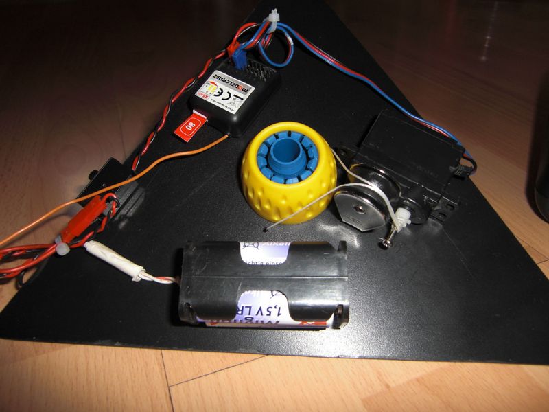

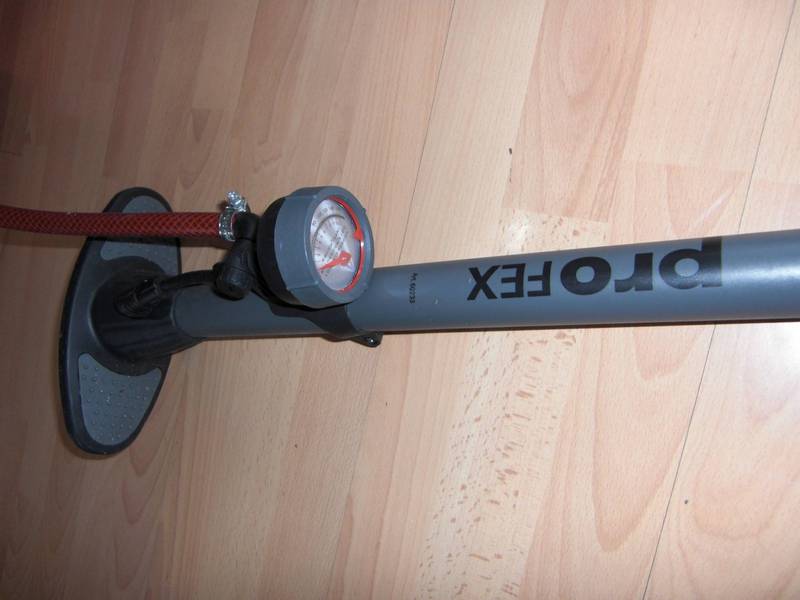

So damit ihr mal sehen könnt wie alles in allem so aussieht habe ich hier mal ein paar Bilder zusammen getragen:
Raketenteile mit Muffe

Die Raketenstation von unten. Hier noch ohne Beine.
Hier die dazu gehörige Fernsteuerung
Die Pumpe
Station von Oben

PS: Bei fragen zur funktionsweise des Auslösemechanismus einfach fragenwink

Die Startrampe sieht ja mal ganz nett aus, nur Elektronik und Wasser vertragen sich weniger gut ... und nass wird das ganze auf jeden Fall!
Was die Muffe angeht: Ich fürchte du wirst dir neue Muffen machen müssen, ich kann mir nicht vorstellen, dass die Rakete so dicht wird und höhere Drücke aushält!
Und was den Epoxy angeht, das habe ich ja schon oben geschrieben ...

Mit der gespaltenen Muffe wird das nicht funktionieren, befürchte ich. Denn es kann sich immer ein
Loch an der Stelle ergeben, wo die Muffe gespalten ist und die beiden Zylinderstücke aufeinandertreffen.
Für die Verklebung von PET und PET hat sich aufgrund jahrelanger Erfahrung PU-haltiger Kleber als
am besten geeignet herausgestellt.
Aber trotzdem schöne Arbeit! Weiter so!
