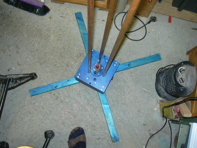

Am Startplatz.
Mit den Zeltheringen das Lattenkreuz im Boden befestigen. Ausrichten der Rampe geht am besten durch Unterlegen von Steinen oder ein paar Holzresten.
Das Startseil an der Schlinge befestigen, den Gartenschlauch anschrauben.
Fertig.

Beitrag 73957 [Alter Beitrag24. April 2005 um 17:24]
HI
Coole Baudoku.
Wie viel hast du für die ganzen Teile bezahlt ?
Warum sind da 6 Löcher in der oberen Platte ?
Gruß Pascal
Beiträge: 2566
Beitrag 74076 [Alter Beitrag25. April 2005 um 07:54]
Hallo Pascal,
die 6 Löcher sind für unterschiedliche Durchmesser der WaRa´s.
Wenn man Raketen aus 1,5 Liter Flaschen hat dann benutzt man die Löcher für den größeren Durchmesser. Die anderen Löcher sind für Raketen aus 1 Liter Flaschen. Löcher für 0,5 Liter Flaschen habe ich nicht vorgesehen da man diese auch noch aus den 1liter Führungen starten kann.

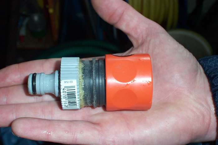

Beitrag 74079 [Alter Beitrag25. April 2005 um 11:09]
eine super Baudokumentation. Die Rampe ist sowieso erstklassig, konnte sie ja bereits zweimal (Nicolaunch und NRT3) selbst benutzen.
Wenn ich mir mal wieder eine Digiknipse geliehen habe mache ich auch eine Baudoku von meiner Rampe (Drucktest hat sie am Samstag bestanden).
Zum Profisystem habe ich gerade einen Adapter geklebt:
Von Normal auf Profi-System: Beim Hahnstück vom Normalen System wird das Gewinde rausgeschnitten und geschliffen. Beim Profi-Schlauchstück wird das (außen liegende) Gewinde ebenfalls weggeschliffen. Jetzt kann man beide ineinanderschieben und verkleben; fertig.
Der Adapter sieht dann ähnlich wie dieser aus, nur das Profi und Normal vertauscht sind

Beitrag 74093 [Alter Beitrag25. April 2005 um 14:40]
Hallo Stefan,
Gute Idee von dir direkt auf das Profisystem zu gehen und einen Adapter für "normal" zu bauen.
Der Adapter den ich beschrieben habe ist von (!) Normal (wie bei deiner Rampe) auf Profi-System!!!!! Damit könntest Du deine Rampe auf Profi "aufrüsten".
Das Foto zeigt allerdings tatsächlich den Adapter von Profi auf Normal, man muss es sich dann verdreht vorstellen, also Hahnstück normal plus Profi-Schlauchstück.

Beitrag 75100 [Alter Beitrag06. Mai 2005 um 22:14]
Dank MikeHB gibt es jetzt das Bild dazu

Beitrag 75152 [Alter Beitrag07. Mai 2005 um 20:21]
Hallo Stefan,
wirklich gute Idee den Adapter so zu bauen ich war heute schon im Baumarkt um mir die Gardena Teile zu kaufen.
Wie ich sehe muß ordentlich gefeilt werden damit man die beiden Teile ineinander bekommt.
Als Kleber sollte man 5min Epoxy nehmen oder hast du andere Erfahrungen gemacht ?

Beitrag 75154 [Alter Beitrag07. Mai 2005 um 22:03]
Hy Andreas,
ich habe mit 5 Min.-Epoxy eigentlich die besten Erfahrungen (bis auf einmal, da habe ich zuviel auf einmal angerührt und dann hat es angefangen zu qualmen und war in sekundenschnelle durchgehärtet eek! . Der Verbinder im Bild ist allerdings mit PU-Leim geklebt; Er hält ~14(!) bar aus, allerdings tropft etwas Wasser irgendwo raus.
