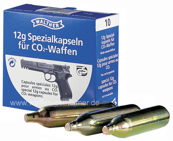

In der Tat wird das CO2 zur Trennung wohl aus den goldenen, kleinen Kapseln kommen, wie sie im Radsport (zum Radaufpumpen) oder in "Sodastreams" zum Einsatz kommen.
oder diese hier z.B.:
enthalten 12 g CO2
