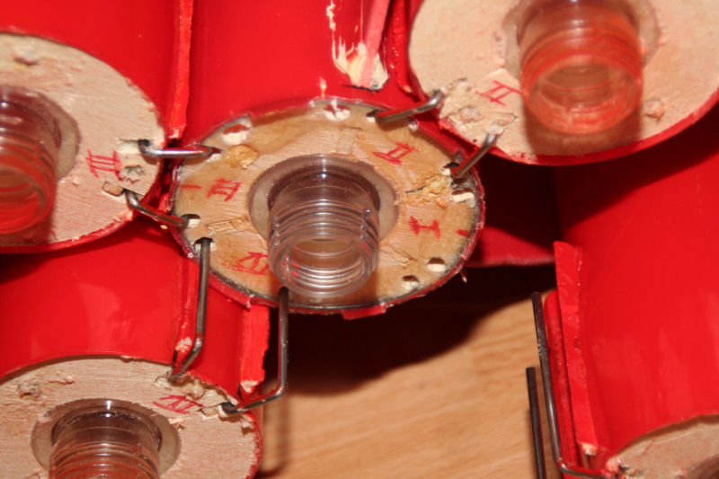

Oh man jetzt muß ich wohl auch nochmal Anfangen mit ne neuen BoosterRok
...aaaber hallo! big grin
Den Problemen beim Zusammenstecken habe ich etwas vorgebeugt:
Zunächst sind alle Haken mindestens 55 mm lang. Dadurch kann man die Rakete erst zusammenstecken
und dann locker auf die Rampe stellen. Dadurch dass die Haken so lang sind kann man nun jeden
Booster einzeln in die Kupplungen drücken ohne dass die Haken aushaken.
Die oberen Haken sind sogar noch 5 mm länger. Dadurch kann man zuerst die oberen Haken einfädeln und
danach in aller Ruhe die unteren.
Hier nochmal die unteren Aufhängungen in Nahaufnahme.
Die Haken der Booster greifen in die Endplatte der Zentralstufe.
Mit der Rampe würde ich gerne mal was neues probieren. Der Startdruck soll bei 12 bar liegen. Ich glaube
nicht, dass die Kupplung der Zentralstufe alleine die Rakete auf der Rampe halten könnte.
Vielmehr soll jeder einzelne Booster mit einer Kupplung gehalten und auch ausgelöst werden.
Das verlangt natürlich ein möglichst synchrones Öffnen aller Kupplungen. Hier hab ich schon einen
Druckluftzylinder mit dazugehörigen Ventilen liegen. Ich hoffe damit alle Kupplungen gleichzeitig
und möglichst schnell öffnen zu können. Mal sehen.
damit sollten die 113m kein Problem seinbig grin
Naja, die Zentralstufe hat ja schon ALLEINE die 113 m gemacht. Mit dem schweren SALT.
Mit vier Boostern und dem microSALT sollten die 113 m wohl überschritten werden, wenn alles
so funktioniert wie ich mir das vorstelle.
George Katz von air command water rockets hat seine Booster-Raketen auf fast 200 m gehämmert.
Gruß Robert

Hallo Robby,
die Rampen ohne Führung kenne ich und habe beide schon in aktion gesehen. Die Auslösung funktioniert hier einwandfrei aber gerade die Querkräfte auf die Kupplungen z.B. durch Wind sind bei dieser Art der Auslösung ein echtes Manko.
Halt uns auf dem laufenden und zum RJD will ich das Ding fliegen sehen. big grin
Beitrag 6947901 [Alter Beitrag20. Januar 2009 um 10:41]
wenn du eine Launchtube in den Boostern von ganz unten bis in den oberen Flaschenhals steckst, und den oben und unten Mit O-Ringen abdichtet, so wirkt vom Booster aus auf die Rampe keine Kraft hervorgerufen durch den Innendruck des Boosters. Dazu hast du dann noch vier feine Leitstäbe. Damit sich der Spaß trotzdem von der Rampe hebt, bekommt der mittlere Booster keine Launchtube die bis ganz nach oben in den Flaschenhals geht. Der Druck reicht aus um die äußeren Launchtubes aus den oberen Flaschenhals zu ziehen. Sind die einmal dort raus, erzeugen die auch Schub weil jetzt der Druck des Boosters wirken kann.
Dadurch das die Launchtubes in den äußeren Boostern bis in die Spitze des Tanks reichen und dort den Tank berühren, sollte das sehr stabil sein was seitliche Belastungen wie Seitenwind angeht. Damit der Druck von der Pumpe in die Booster kann, sollte die Launchtube in den seitlichen Boostern oben zu sein und dafür seitlich eine kleine Öffnung haben.
Soweit klar oder soll ich schnell eine Zeichung machen?

Beitrag 6947902 [Alter Beitrag20. Januar 2009 um 15:15]
Moin!
@ Bäckchen:
Also wenn die Rakete mit den Boostern so auf dem Boden steht, kippt die nicht um. Wenn sie jetzt
noch auf einer Rampe in den Kupplungen sitzt, ist die recht stabil.
Ich hab halt nur die Befürchtung, dass die Rak beim Start instabil wird oder sonstwas macht.
Mal sehen, ob ich die bis zum RJD fertigbekomme...
@ Neil:
Ja, nee, das geht ja nicht. Die Booster müssen ja permanent eine stärkere Beschleunigung haben als
die Zentralstufe, sonst haken die sich ja aus.
Die Zentralstufe hat aufgrund der Auslegung der Zentralstufe-Booster-Verbindungen keine Möglichkeit an
den Boostern zu "ziehen".
Ansonsten ist die Idee einer "kraftfreien" Kupplung gut.
Gruß Robert
