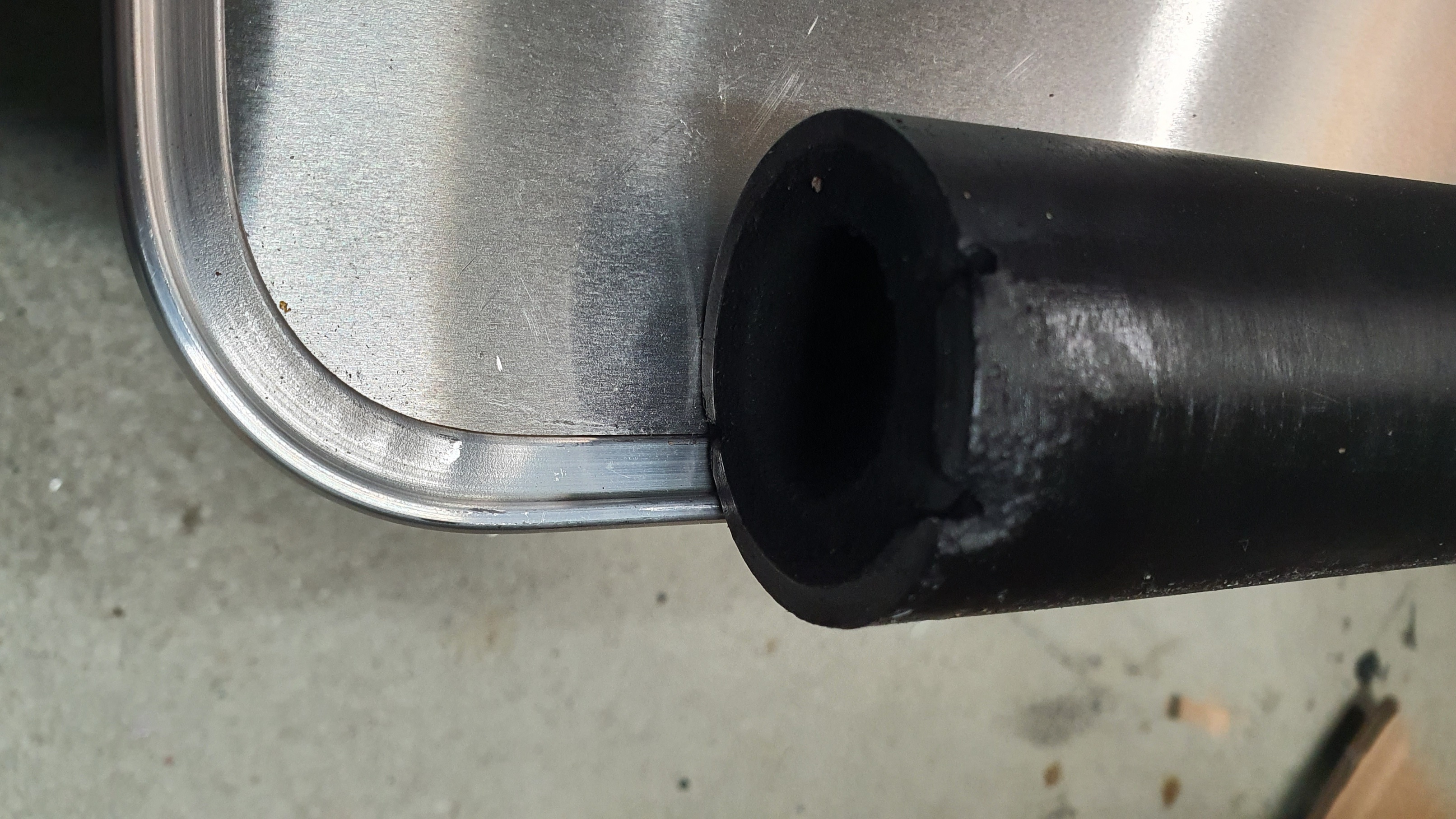

Ich wollte etwas an der Dichtungs-Thematik arbeiten.
Der J245 Liner hatte nach den Abbrand einige große Macken am oberen Liner-Rand, war also an der Bulkheadseite undicht.
Beiträge: 3038
Beitrag 7650926 [Alter Beitrag15. Dezember 2021 um 20:23]
Man sieht auch einen deutliche Aufwölbung an den Kanten. Da wurde der Liner bis an die Gehäusewand gedrückt.
Geändert von RalfB am 15. Dezember 2021 um 20:26
