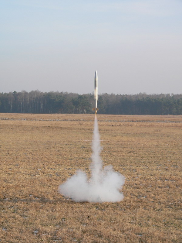

Hi S1D-Mitstreiter,
habe mal mein Fliegengewicht auf nem D12 gestartet (Sorry, ich hatten keinen D7 zur Hand)
Bin so was einfach nicht gewöhnt wink

War ganz passabel. Das nächste Modell wiegt aber garantiert um die Hälfte weniger ruhe

sehr beeindruckend! Das wird ja ein spannender Wettbewerb werden. Hast Du einen Höhenmesser mitfliegen lassen?
Nein, habe noch keinen Minisalt... Aber ich war schon zufrieden, dass sie schön gerade flog. Ausstoß kam am Apogäum nach 3sek. (Motorausstoß)
Nach meiner Schätzung war sie aber höchstens 100m hoch. Abfluggewicht betrug 200g

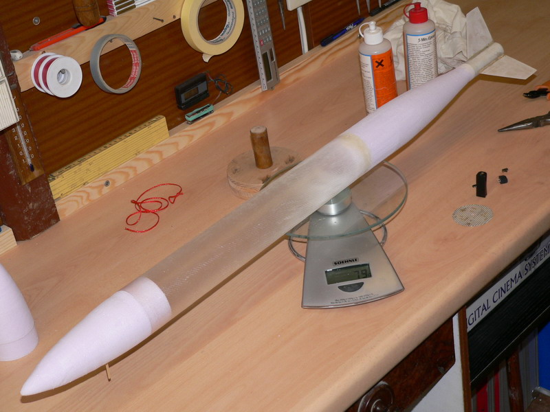

Mein neuester Bau bringt 80g auf die Waage, inklusive Schockband und Strömer. Fehlt noch Motor und Salt-Ausstoßsystem. Damit liege ich rein gewichtsmäßig schon im Konkurenzbereich... smile

Sieht wirklich gut aus die Mühle. So was zerbrechliches aus Rollis Werkstatt, dass wir das noch erleben ;-) So schlimm kanns also nicht sein dass wir keine Probleme und Aufgaben mehr zu lösen hätten...
Falls das nicht unter Geheimhaltung fällt, kommt die rosa Farbe bei der Verjüngung von Styrodur? Hast Du dann leicht verglast und ausgehöhlt?

79g , da steht mir der Neid doch im Gesicht ... sollte doch mal von Grün auf Rosa umsteigen big grin

ich sehe das schon, ihr macht es einem nicht leicht. Habe mal eben mein leichtestes Rohr auf die Länge von S1D runter gerechnet um zu sehen ob die Technik konkurenzfähig ist. 107g. Das ist dann ja doch zu schwer. War aber ein CFK Sandwich. Also muss man wohl auf das Sandwich verzichten.
