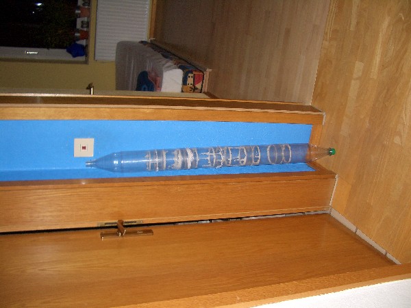

Ich nehm Ponal PU-Leim,hab im Kleber Fred mal ein Bild reingestellt....
Hab damit schon 12 bar gemacht,der hält gut...
Das mit den 14 Stücken da müsst ich noch sammeln,mach ich aber nicht mal sehen was sich so aus 16 Flaschen machen lässt.
Hab mir mal ne Formel einfallen lassen:
Flaschenanzahl durch 3 und dann mal 2 rechnen ,das Ergebnis sind die Teleskopstücke und das was übrig bleibt die Anzahl an Flaschen die man zu Muffen machen muss.
Da ist jetzt 1ne Muffe als rest eingerechnet...

Hab den Drucktank fertig verklebt,sieht ganz gut aus mit den 7 cm Muffen,müsste alles halten.
Das Volumen müsste so um die 6.2l betragen.
Hab sie auch schon gewogen,wicht genau 400gr,nich viel,oder??

hi
wie groß sind deine flaschen ?
sieht gut aus

hi Robby
Die schwarz-gelbe hat 14 Zylinderstücke und dementsprechend
ist das nur der druckkörper ?
und wieviel Volumen hat sie ???
Gruß PMbond

Jep! Nur der Druckkörper.
Das Volumen beträgt 7,75 Liter.

noch ne frage:
wie lang ist denn der druckkörper ?
hast du das ende mit einem Boden verschlossen ?
und noch eine wie lang ist das bergungssystem ?
Danke PMbond

Beitrag 62427 [Alter Beitrag03. Dezember 2004 um 18:00]
Der Druckkörper ist insgesamt ca. 1,77 m lang.
Das Ende hab ich noch mit einem Boden verschlossen. Ich hoffe,
dass das noch lange hält. Wenn ich einen neuen Druckkörper
bauen würde, würde ich das aber nicht mehr machen, sondern
einen Flaschenhals einbauen.
Das Bergungssystem (1 Hauptfallschirm, 2 Hilfsfallschirme) ist
mit Spitze ca. 55 cm lang. Ergibt also eine Gesamtlänge vom
ca. 2,3 m. Hab nachträglich noch ein Kameramodul eingebaut,
was die Rak nochmal um 12 cm verlängerte.
Gruß Robert
