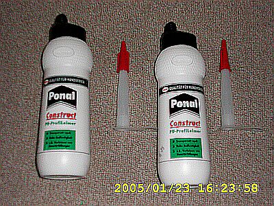

juhu juhu endlich ist er da mal ein großes danke schön an bäckchen .
der hat ihn mir besorgt big grin
