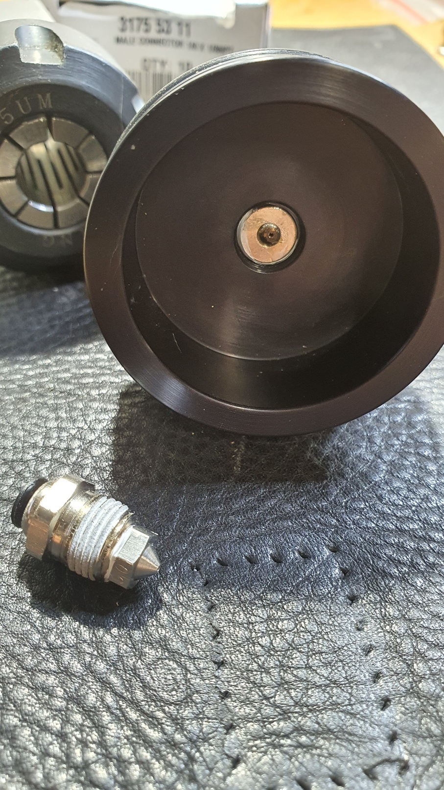

Hallo Thomas,
danke für die Berechnung. Ich habe hier eine 0,8mm Edelstahldüse, die werde ich mal umarbeiten.
Die muss am Gewinde gekürzt und von innen auf den Schlauchdurchmesser aufgebohrt werden.
Das sollte ein guter Kompromiss zur Originalen sein.

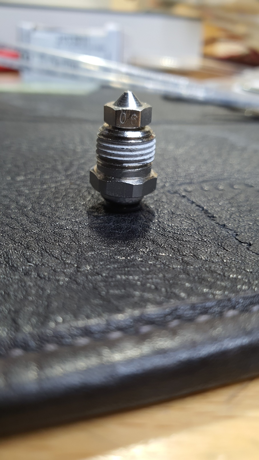

Beitrag 7650788 [Alter Beitrag24. November 2021 um 20:21]
Mit was kann ich das Abdichten? Teflon-band oder gibt es einen zulässigen Kleber?
Die 0,6 entsprechen ungefähr dem Originaldurchmesser nur dass die Bohrung rund ist big grin

Also ich würde es einfach mit Teflon Band abdichten, das funktioniert sehr gut und ist auch leicht wieder lösbar.
Klasse Arbeit Ralf, sieht wesentlich besser aus als das Originalwink !

Beitrag 7650792 [Alter Beitrag24. November 2021 um 21:08]
So fertig, mit dem Teflonband gab es keine Pronleme. Ein paar mm Füllhöhe wird es allerdings kosten.

Beitrag 7650793 , Abdichtung [Alter Beitrag25. November 2021 um 11:41]
Teflonband müsste reichen, wie Andreas schon sagte.....
