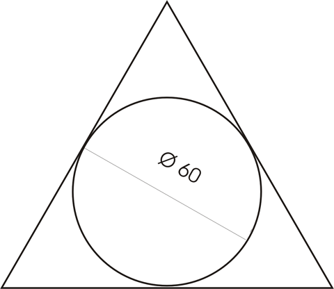

Das ist sicher die geringste Ausdehnung in der Ebene senkrecht zur Längsachse der Rakete.

Mit einem dreieckigen Querschnitt, der dieses Kriterium erfüllt, lassen sich immerhin 26% Frontalfläche einsparen.

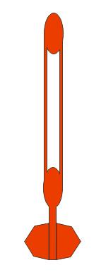

Ich hatte mal an sowas gedacht:
aber ich denke das wird wohl nix geben außer ellenlange Diskussionen big grin

So funktioniert das leider nicht! Die BeMod sagt eindeutig MINDESTDURCHMESSER 60 mm auf 50% der Gesamtlänge. Das heisst, bei Jens' Vorschlag ist überhaupt kein Durchmesser im mittleren Teil vorhanden und somit das Modell nicht regelkonform. Ihr könnt dreieckige oder quadratische Querschnitte bauen, die müssen aber einen Durchmesser 60 mm einschliessen und nicht umgekehrt! Wir gehen auch von einem geschlossenen Raketenkörper aus.

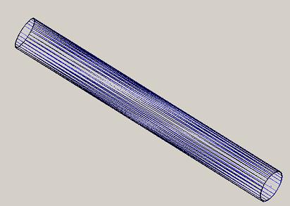

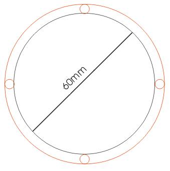

btw.: ab wann ist eine Raketenzelle geschlossen und ab wann nicht?
Ist das hier offen oder schon geschlossen?

Wo ist bei Deinem oberen Vorschlag in der Mitte ein Durchmesser 60 mm zu messen? Es ist ein einziger Abstand 60 mm - es muss aber rundherum ein Durchmesser 60 messbar sein. Wo nix ist , kann man nix messen.
Der geschlossene Raketenkörper bezog sich auf Reinhard's fehlende Spitze! Dein Vorschlag 2 lässt bei mir keine Vorteile zu einem Rohr erkennen. Was willst Du damit erreichen?

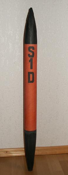

Diskutieren ist gut, arbeiten ist besser !!!
Das ist mein S1-D Modell noch nicht ganz fertig. So wie auf dem Bild 53g. Sehr stabil. Ich werde sogar sagen -zu stabil.
