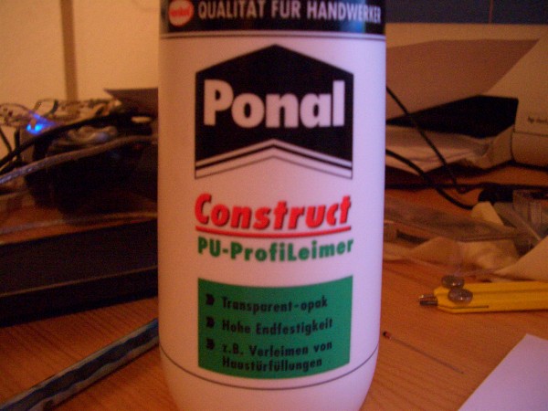

Hier mal mein Pu Leim von Henkel,gerade gekriegt,mal sehen oder hält.

@Rocket,
genau den Kleber hab ich auch. Das Zeug funzt wie sau!(auch auf Pullis und Hosen)

Beitrag 60163 [Alter Beitrag03. November 2004 um 14:11]
Wasn Druck hast denn darauf gepumt??
Will mal meine Schrott verklebung heute abend testen.

Beitrag 60167 [Alter Beitrag03. November 2004 um 14:32]
[Melden] Profil von Highflyer anzeigen    Highflyer eine private Nachricht schicken   Highflyer besitzt keine Homepage    Mehr Beiträge von Highflyer finden
Ich glaub 12-14bar. mehr schafft die Pumpe nicht.
Grundsätzlich starte ich aber nicht über10bar.
Hendrik

Beitrag 60173 , Warten [Alter Beitrag03. November 2004 um 16:15]
Hy Rocket,
nach allem was ich so gehört habe würde ich die Rakete mind. 48 h trocknen lassen.

Beitrag 60174 [Alter Beitrag03. November 2004 um 16:21]
Jetzt hab ich sie schon einmal bis 8bar aufgepumpt,morgen kann ich richtig DRUCK machen.

Beitrag 62245 [Alter Beitrag01. Dezember 2004 um 18:44]
Ich hab mal wieder meine 8-Liter Rakete näher angesehen und musste feststellen, dass sich der Kleber von der Blütenhoniggelben Farbe so mehr zu nem, verzeiht den Ausdruck, Baby-Kackbraun verfärbt hat. Wie alter Montageschaum halt. Ich hab mal ein wenig gegen die Wände gedrückt und musste feststellen, dass sich die Kleberläufe, die innen an den Wänden runterliefen, lößten.
Denkt ihr die Rakete ist noch sicher und flugfähig? Hat das schonmal jemand von euch an seinen Raks beobachtet? Wenn ja, welchen Kleber habt ihr benutzt? Ich habe den Otto Chemie von eBay benutzt.

Beitrag 62250 [Alter Beitrag01. Dezember 2004 um 19:05]
Ich nehme den Ponal PU-Leim. Die Kleber"tränen" an der Aussenseite
des Druckkörpers kann ich ohne Probleme von Hand ablösen. Auf den
Klebeflächen ist das was anderes, da ja dort die Flächen zusammen-
gepresst werden.
Mach aber lieber einen Drucktest, wenn du kein Vertrauen hast. Aber
eigentlich müsste der noch halten.
Gruß Robert
