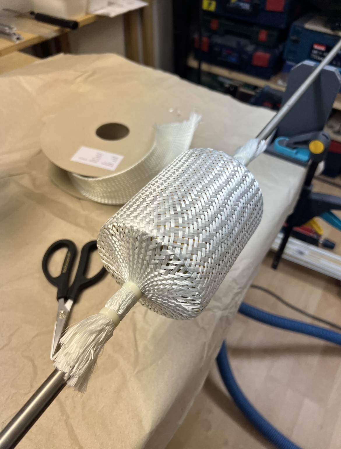

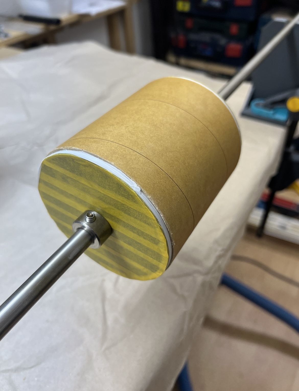

So heute hab ich mal ganz quick und Dirty den Gewebeschlauch getestet …
Rohr auf meine Vorrichtung gepackt …
Gewebeschlauch drüber … hier muss man später echt aufpassen diesen nicht zu „verziehen“

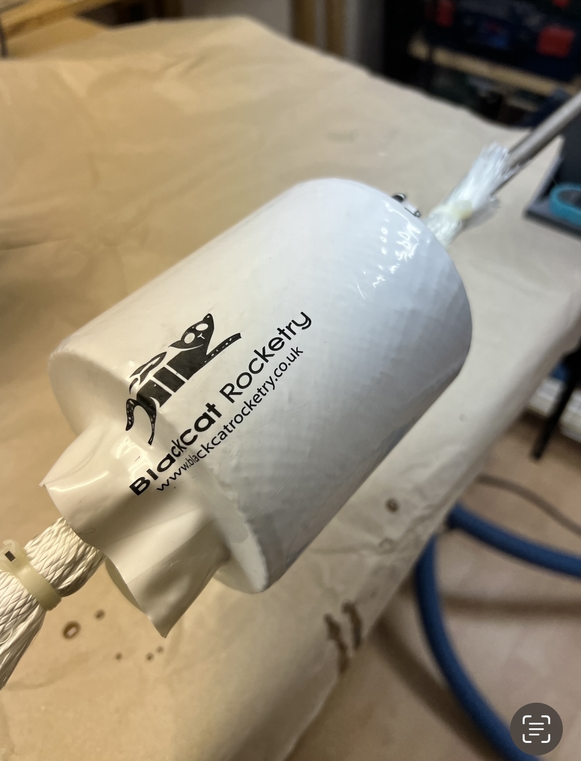

Dann mit Harz getränkt und Schrumpfschlauch drüber …
Bin sehr gespannt wie es sich mit der Festtigkeit verhält, wie die Oberfläche ausschaut und wie viel mehr das ganze wiegt … Update dann morgen nach dem Aushärten …
Beitrag 7654978 [Alter Beitrag12. Januar 2023 um 20:03]
Das gute ist beim erwärmen / schrumpfen des Schrumpfschlauches wird das Harz noch flüssiger, verteilt sich nochmals gleichmäßig. der Schrumpschlauch presst das Gewebe überall perfekt an und drängt überschüssiges Harz nach außen …
Auch an meiner Reperatur Baustelle geht es endlich mit Tip to Tip weiter…
Viele Grüße Marco

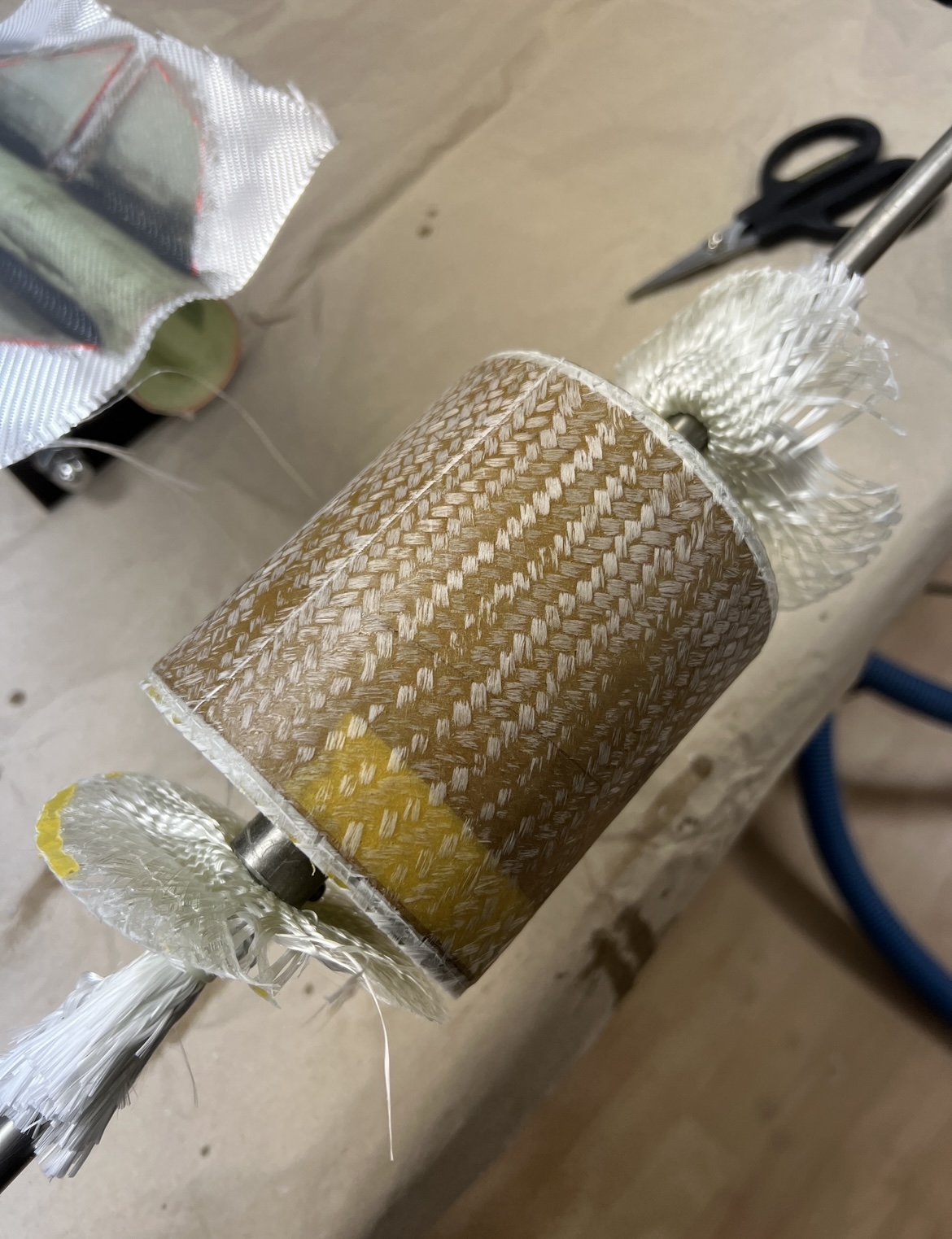

Beitrag 7654984 [Alter Beitrag13. Januar 2023 um 17:11]

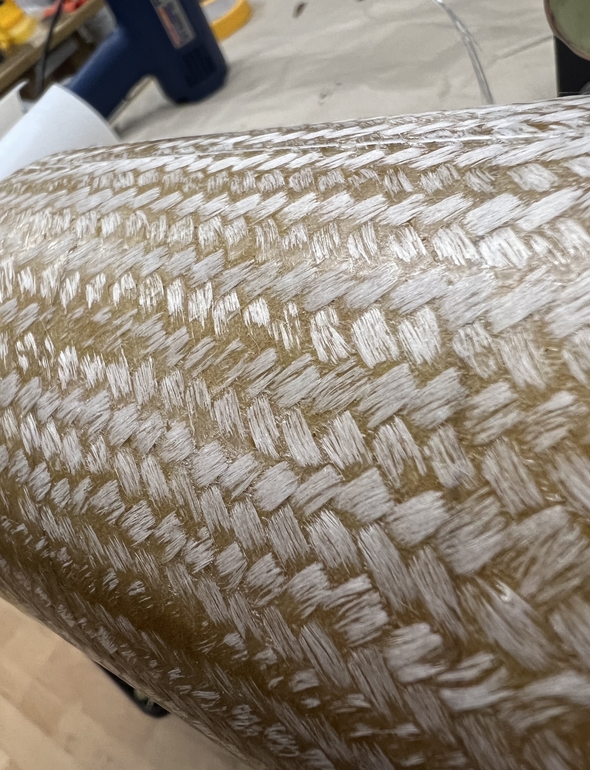

Kurze Info zum Ergebnis…
Soweit ganz zufrieden !
Oberfläche ist schön flach.
Wo das Gewebe allerdings zu sehr verrutscht ist gibt es einen kleinen Bereich wo eben keine Fasern sind und welche man aufspachteln müsste …
Auch aufgefallen ist das wenn man es mit dem Harz weil schnell schnell übertreibt wird dies bei nicht sorgfältig durchdachten schrumpfen teilweise eingeschlossen … an diesen Stellen hat man dann noch ca 1zehntel Epoxy Schicht auf dem Gewebe … also sorgfältig und mit Ruhe arbeiten hilft hier sicher …
Trennen hat soweit ohne Probleme funktioniert wobei schon wie von Oliver vermutet es ein wenig Harz ins Rohr geschafft hat … auch hier wieder die sorgfalt und a viel mehr dichtband bis es satt wie ein Korken sitzt …
Stabilität ist ausgesprochen gut ! Da bin ich wirklich begeistert !!

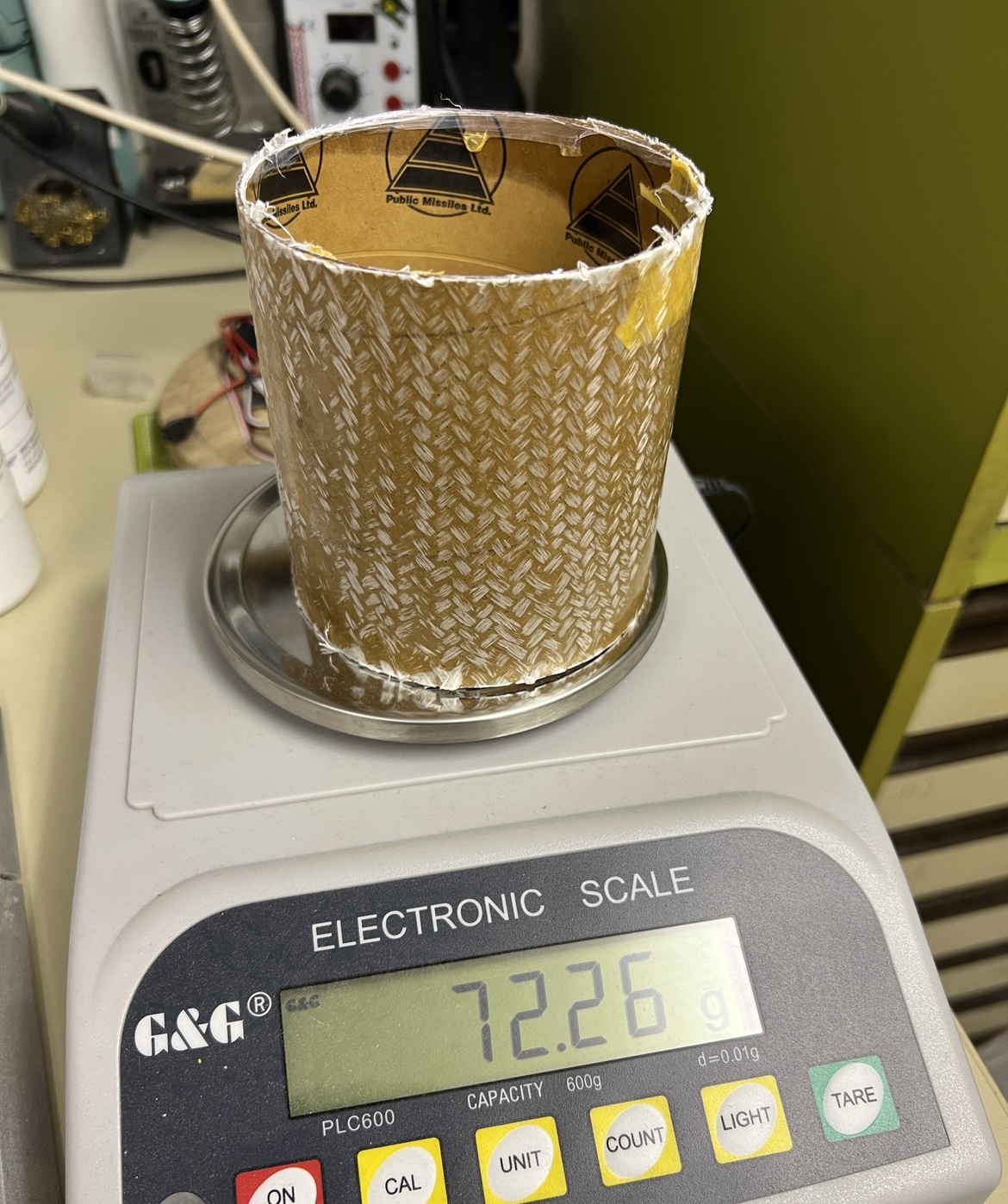

Gewicht hab ich über die Differenz berechnet das Pro cm 2gramm dazu kommen … also 200g auf den Meter 4zoll Rohr … ist schon etwas … aber ich Für meinen Teil werde das in den Leistungsklassen verkraften können ..
Viele Grüße Marco

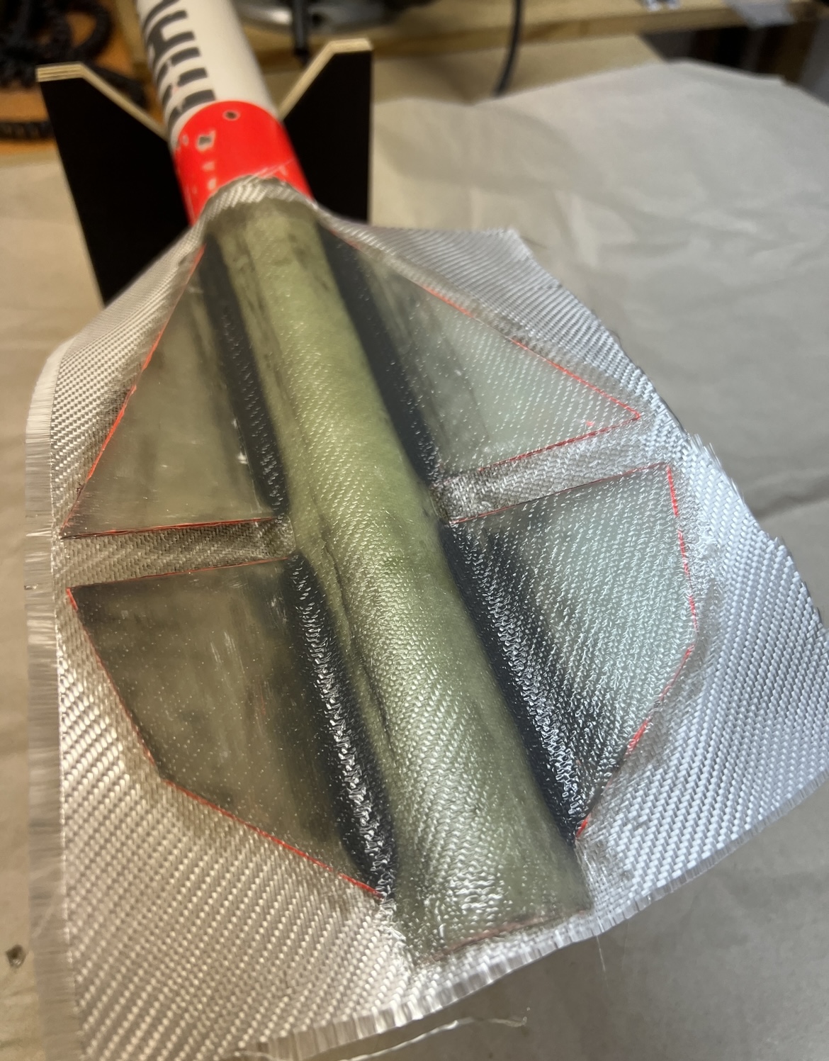

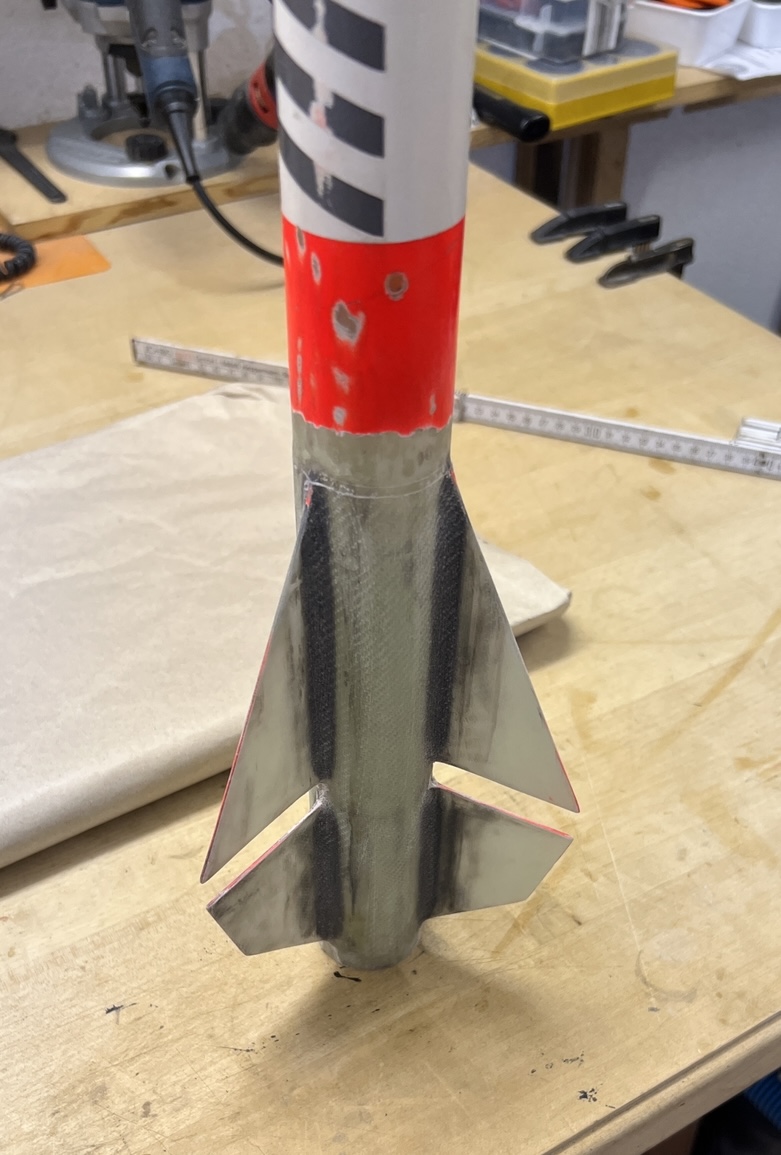

Beitrag 7655219 [Alter Beitrag25. Februar 2023 um 14:13]
So es ist geschafft meine Starlight 38 ist wieder komplett Repariert im Rohbau Status …
Tip to Tip ist abgeschlossen ! Jetzt noch etwas schleifen und dann … ich hoffe ich kann sie zum RJD wieder starten …
