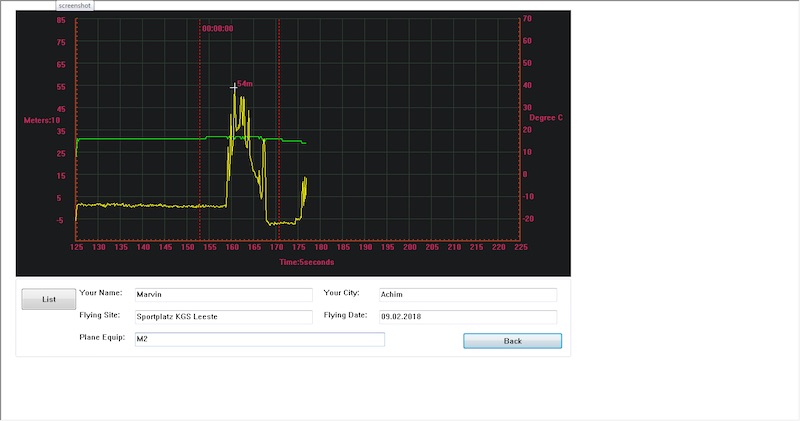

Zwei Fragen bleiben für mich noch:
1. Zum Anmelden muss man im Forum angemeldet sein, dass bedeutet auch, dass ich (Stefan) den Rekord von Marcel anmelden kann!?
2. "Wie glatt" muss die Kurve des Altimeters sein?

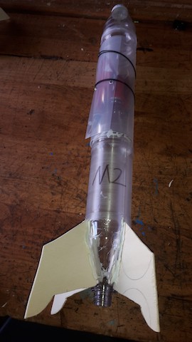

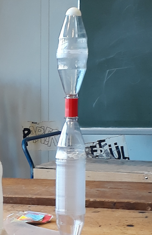

So, ich könnte dann (je nach Lesart) einen Rekord in der Klasse 1b anmelden.
Aufgestellt von Marvin Sobotta zum Abschluss der Projektwoche,
mit einer 1-Liter-Rakete und PhönixRDS-Bergungssystem.
Gewicht 300g, Länge 70cm, Durchmesser 8 cm, Füllung 0,25 Liter H2O
Startdruck 7 bar und Gardena-Normal-Düse
oben auf die Flasche hat Marvin eine abgeschnittene Flaschenspitze aufgeklebt,
um mit dem Tornadotube usw. die Vorrichtung für das PhönixRDS-Bergungssystem zu schaffen.
Den Drucktank bildet nur die untere einzelne Flasche:
inkl. der zip-Dateien Anhang: m 2.zip
Geändert von Stefan Meyer am 14. Februar 2018 um 18:47
Beiträge: 1669
Beitrag 7642173 [Alter Beitrag14. Februar 2018 um 19:23]
Hallo Stefan,
interessantes Problem. Da haben wir also viel geschrieben:
"Die Höhe muss mit einem luftdruckbasierten Höhenmesser gemessen
werden. Der Höhenmesser muss kommerziell erwerbbar sein oder
von einem vertrauenswürdigen Forschungsinstitut stammen, sowie
die Flugdaten grafisch darstellen können."
Über die Sample-Rate ist dort also nichts gesagt. Implizit wurde aber auch eine Ausgabe der Höhe - nicht nur des Peaks - durch den Höhenmesser angenommen. Würde man nur den höchsten Wert betrachten, wäre das angesichts der fehlenden Glättung in der Flugkurve wohl nicht sehr fair anderen gegenüber.
Man könnte natürlich auf die Idee kommen, die Werte nachträglich einer Glättung zu unterziehen - wenn man die Werte denn hätte.
Um welchen Höhenmesser/Bezugsquelle handelt es sich denn? Ah. jetzt habe ich es gesehen: Es ist ein Hobbyking Altimeter.
Geändert von AchimO am 14. Februar 2018 um 19:29

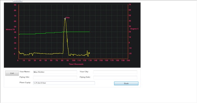

Beitrag 7642178 [Alter Beitrag15. Februar 2018 um 06:52]
Naja,
normalerweise gibt der auch "schönere" Kurven aus:
Beiträge: 1669
Beitrag 7642179 [Alter Beitrag15. Februar 2018 um 10:22]
Kann es etwas mit dem Einbau zu tun haben (Luftlöcher, Seitenwind + Rotation der Rakete)? Ich hatte mal bei meinem Altimeter mit merkwürdigen Effekten zu kämpfen, weil Licht auf den Sensor fiel. Aber das Ding hat ja ein Gehäuse, kann also nicht sein.

Beitrag 7642180 [Alter Beitrag15. Februar 2018 um 10:47]
Das kann wohl ein neuer Flug zeigen,
mal schauen wann wir das hinbekommen.
