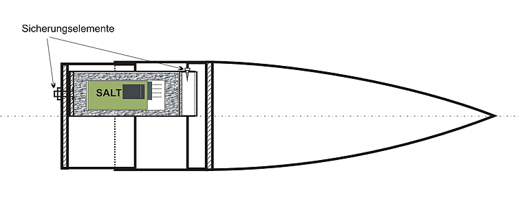

Hallo Tom, das kann man sicher machen. Spitze, Saltkammer und Körperrohr sollten mit Leinen verbunden werden. Der Salt selbst ist in dem Schutzrohr eigentlich sicher aufgehoben. Dieses ist unten am Spant der Saltkammer verschraubt und oben mit einem seitlich gesicherten Deckel verschlossen. Der Salt sitzt in dem PU-Schaum. Er hat keinerlei Befestigungsbohrung. Deshalb bin ich zu dieser Lösung gekommen. Hier nochmal eine Skizze: Gruß Andreas

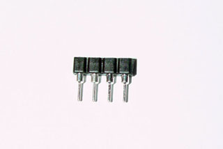

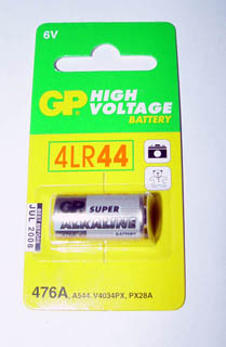

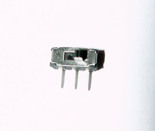

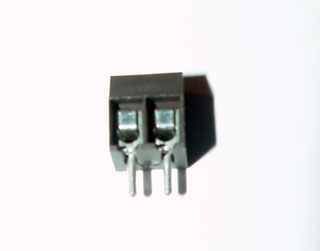

Nochmal die Teile für den SALT-Anschluß: 6V-Batterie, z.B. GP 476A von Reichelt, Preis: 1,85 €, Gewicht: ~ 9 g Micro- Schiebeschalter, z.B. von Conrad Best-Nr. 708020-LN, Preis: 0,72 €, Gewicht: ca. 0,2 g Klemme 2-polig RM 3,5; z.B. von Conrad Best Nr. 729981-LN, Preis: 0,43 €, Gewicht: ca. 0,9 g SPL 32 IC-Fassung, 32-polig, einreihig, RM 2,54, von Reichelt, Preis: 0.41 €, davon 4 Kontakte - Gewicht: ca. 0,3 g

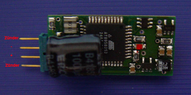

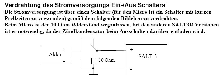

Für den Anschluss der Stromversorgung ein Auszug aus der Bedienanleitung von Winfried:
Geändert von Andreas H. am 29. Dezember 2005 um 12:37
Andreas H.
Beiträge: 2528
Anschlussschema am Salt3 micro:
