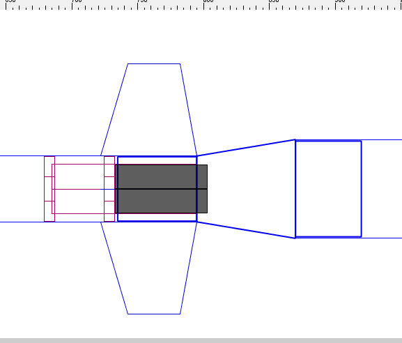

ich habe mir in den Kopf gesetzt ein zweistufiges Modell zu designen und zu bauen. Es ist ein wenig an die Terrier / Orion bzw. Sandhawk angelehnt, soll aber kein Scale sein.
Eckdaten:
Erste Stufe 75mm Klima System mit 29mm Motorhalterung und Flugcomputer (Trennung & Dual Deploy)
Zweite Stufe: 50mm Klima System, 3er oder 4er 18mm Motor-Cluster, Flugcomputer (Zündung Oberstufe & Dual Deploy)
Der Übergang wird noch entworfen und im 3D Drucker gefertigt.
Zum Flugverlauf:
Start des 29mm Treibsatzes durch Zündpult. Beide Flugcomputer sollen den Start durch Beschleunigungsmessung erkennen und dabei einen Timer für die Stufentrennung und das Zünden der Oberstufe starten.
Die Trennung erfolgt dann durch einen Pyroflocken-Satz im Übergang.
Kurz darauf sollen die Treibsätze der Oberstufe zünden, gesteuert durch den oberen Flugcomputer.
Beide Raketenteile landen dann im Dual Deploy Verfahren mit Strömer und Hauptschirm.
Mich würde mal eure Meinung interessieren zu dem Vorhaben. Kompletter Käse oder interessanter Ansatz?
Zudem bräuchte ich eure Meinung zum Übergang auf die 50mm Stufe. Hier mal im Closeup:
Ich habe für den Kuppler nach vorn 2cm angenommen. Dabei müsste ich natürlich den hinteren Zentrierring der Motorhalterung ordentlich nach vorne verschieben, sodass die Motorrohre hinten quasi frei sind.
Macht das so Sinn bzw. hätte ich hier noch Alternativen?
Eine andere Überlegug meinerseits war in der Oberstufe evtl. auf 24mm Motoren zu gehen. Dann bräuchte ich aber oben auch einen fetten Akku, der die 12V Zündspannung bereitstellen kann.
Ich würde mich sehr über konstruktiven Input freuen.
Freundliche Grüße
Jens

Insgesamt ein sehr guter Ansatz, würde ich sagen. Trennung, Fallschirmauswurf etc. von Elektronik erledigen zu lassen ist auf jeden Fall richtig bei der Modellgröße und dem Layout.
2 cm fühlt sich ein bisschen knapp an. Du kannst die Motorrohre ja länger machen und die Zentrierringe weiter oben anbringen, dann hast Du mehr Platz für den Übergang unten.
Ich weiß nicht welches Gewicht Du für die Oberstufe annimmst, aber wenn das ein 50-mm-Rohr ist sollten selbst mit Elektronik zwei Klima-Motoren definitiv reichen; ich würde sogar sagen auch ein D9 (oder Estes D12) reicht völlig.

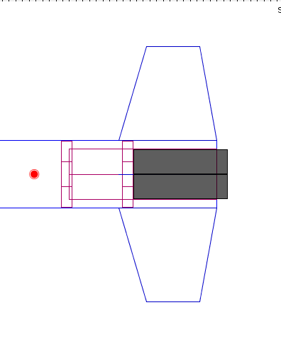

Sodass ich also den vorderen Zentrierring noch weiter vor bekomme und mit dem hinteren quasi im vorderen Drittel bzw. vor den Treibsätzen ende? Wird das nicht instabil unter Schub? Habs mal angepasst:
Was meinst Du mit instabil? Knickversagen des Motorrohrs? Nein, so wie Du es eingezeichnet hast wird das nicht passieren. Ich denke so passt das.
Ja genau. Oder dass sich das Rohrbündel auseinanderdrückt. Dagegen würde ich nochmal einen Ring hinten um die Motorrohre setzen, damit das Bündel zusammenbleibt.
