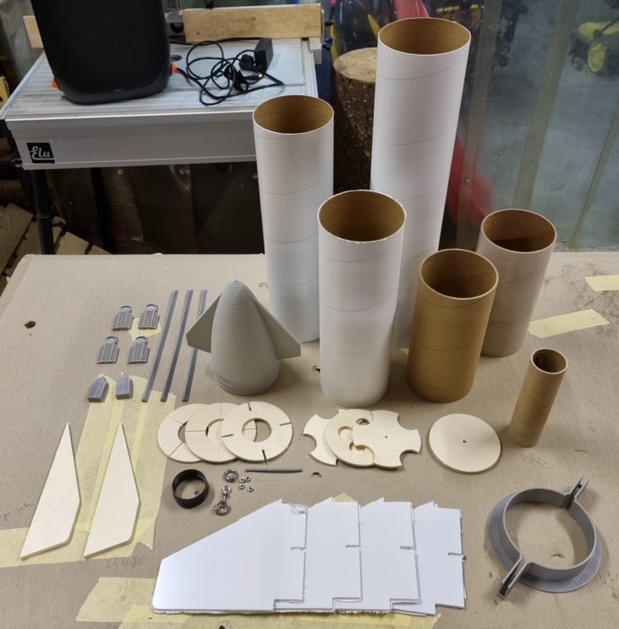

Alles gefräst, gedruckt und geschnitten...es kann losgehen. smile

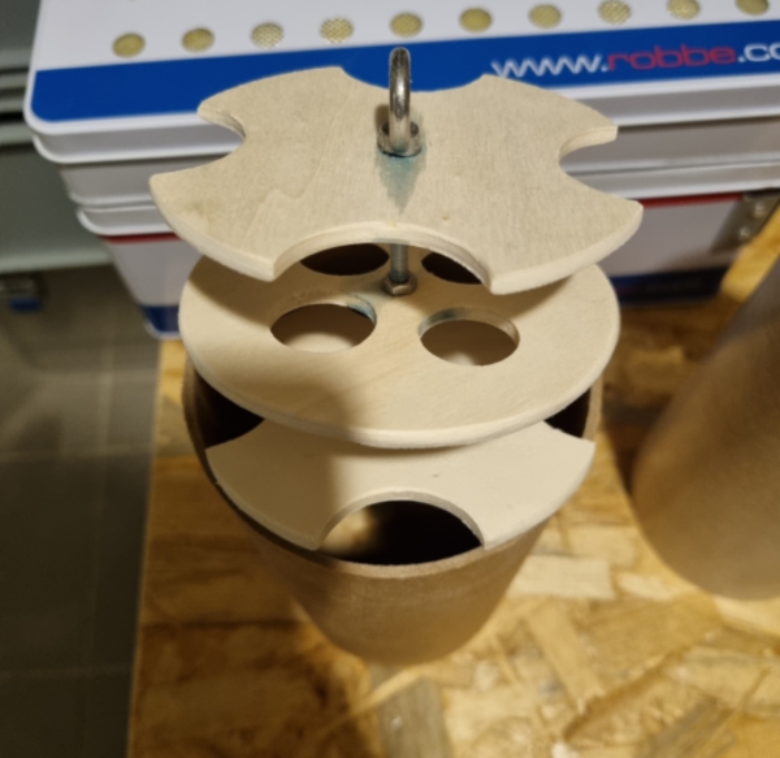

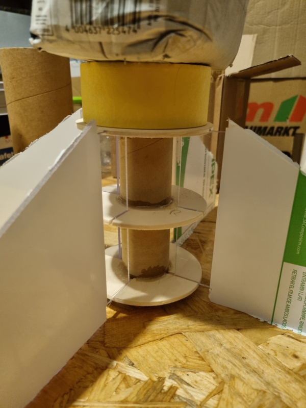

Das große Kleben hat begonnen...
Die Flossen sind wieder oben und unten in einer Nut geführt und im mittleren Ring verzahnt. So kann ich die Polycarbonatflossen ganz am Ende einkleben und sollte trotzdem genug Stabilität und keinen Stress beim Ausrichten bekommen.

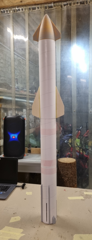

Beitrag 7655029 [Alter Beitrag21. Januar 2023 um 22:33]

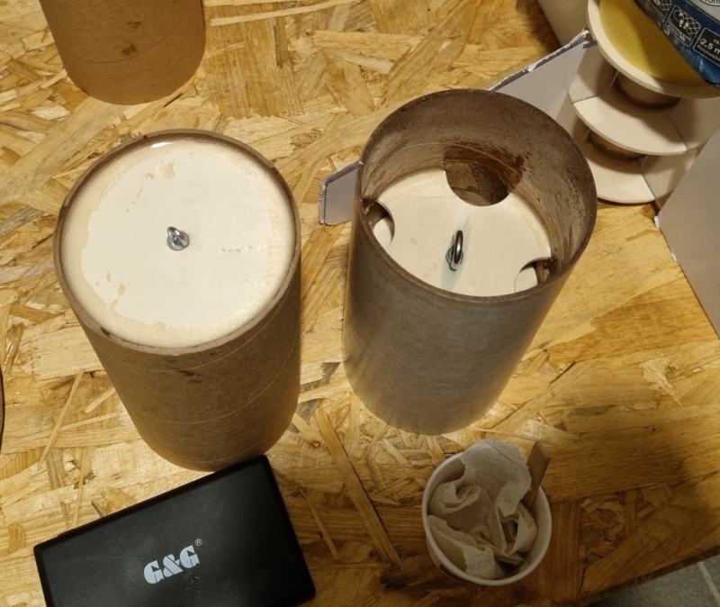

Die Grundkonstruktion steht und ich habe jetzt angefangen Details auszuarbeiten.
Der Moment wo eine Rakete zum ersten mal in voller Größe vor einem steht ist einfach klasse. smile

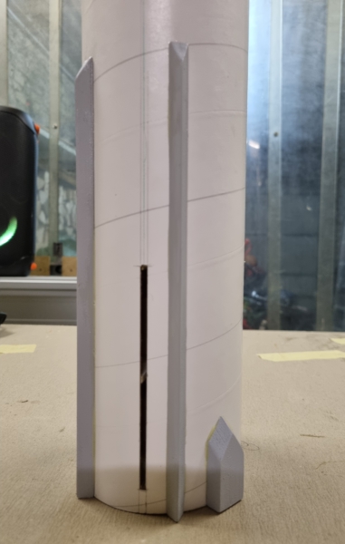

Beitrag 7655046 [Alter Beitrag22. Januar 2023 um 21:56]
Immer toll ein Update von dir zu sehen. Wird ja auch mal richtig nice !! Hoffe ich kann sie mal fliegen sehen :-) wirst du dieses Jahr Flugtage besuchen ? Grüße Marco
Hab es ganz fest vor, ist leider immer sehr weit von mir...wohne bei Basel.
Da ich dieses Jahr aber dienstlich noch nach Bitterfeld muss, lässt sich Arbeit und Vergnügen ja vielleicht kombinieren. smile

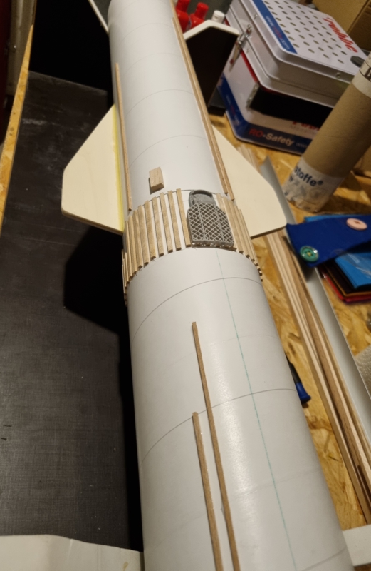

Bin gerade am Kleinzeug...hat irgendwie was meditatives.

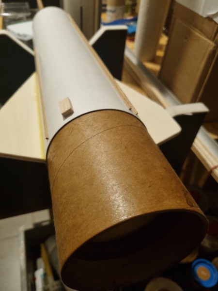

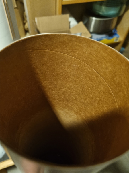

Beitrag 7655054 [Alter Beitrag25. Januar 2023 um 09:54]
Gestern Abend hab ich die Koppler und Kontaktflächen im Body mit Schnellschleifgrund "getränkt", heute Abend wird dann geschliffen.
War damals dankbar für den Tipp, vor allem wenn man vor Ort die Passung mit Klebeband passend macht, hilft es Beschädigung beim wieder Abziehen zu verhindern.
