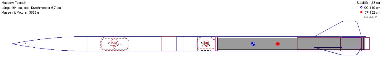

danke für die Antworten. Es geht im Prinzip um die lila Bulkplate direkt vor dem Motor.
Daran könnte man die Shockcord befestigen und hätte zwischen ebay und der Bulkplate ca. 14 cm Platz für einen 14" Drogue Schirm und 5 oder 6 m Kevlarleine. Das reicht dicke, 10 cm sind maximal nötig.
Macht man das? Oder ist das ein No-Go?
Der eingezeichnete Motor ist etwas länger als in Wirklichkeit, die Datenbank stimmt nicht 100% ig.
Die Bulkplate weglassen macht eigentlich auch keinen großen Unterschied, ausser daß ich dann 2 plugged Front Closures (38 und 54 mm) kaufen muß, was wieder ein Haufen Kohle ist.
Merci schonmal und VG
Ralf

Beitrag 7648553 [Alter Beitrag13. November 2020 um 07:50]
Ich weiß nicht welche lila Bulkplate Du meinst, aber so wie ich das sehe kannst Du natürlich einen Ring, eine gelochte Scheibe oder eine durchgehende Scheibe (dann ohne Motorausstoß) mit U-Bolt, Ringschraube o. ä. einbauen statt das Schockband direkt am Motor zu befestigen. Gelochte Scheibe ist m. E. besser weil der Schirm dann nicht durch Startbeschleunigung o. ä. durch einen Ring rutschen und beim Weg nach oben aus der Rakete raus dort hängen bleiben könnte.

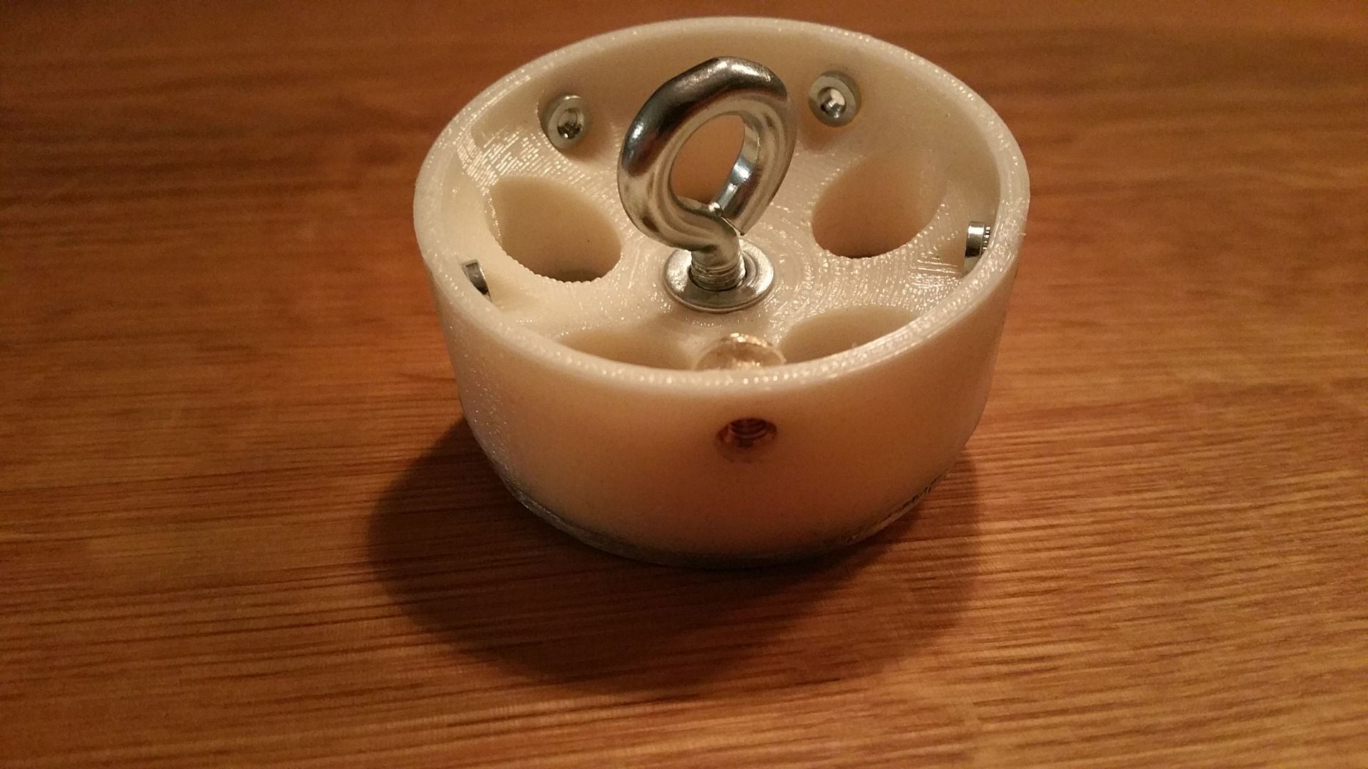

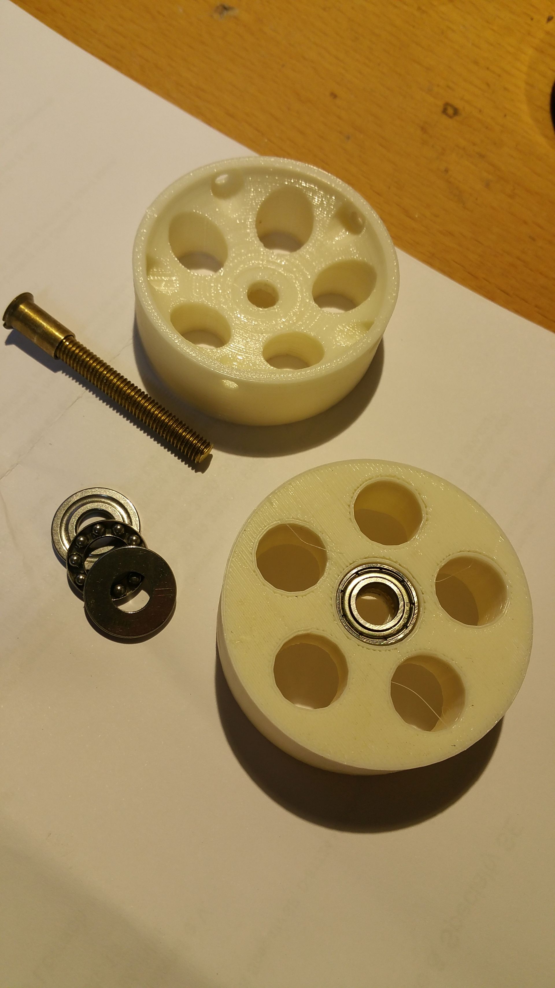

Meine Lösung sieht so aus:
eine Beschreibung ist hier zu finden: Astrobee D
Da hat den Vorteil, dass sich die Shockcord nicht verdrehen kann.

Beitrag 7648556 [Alter Beitrag13. November 2020 um 15:03]
Hi Oli, Ralf,
ahm ja, vielleicht sollte ich echt meinen Ingenieurstitel zurückgeben. Immerhin habt Ihr aber auch ohne den fehlenden Dateianhang kapiert was ich meine...
Hier jetzt mit Anhang:
VG und danke für die Antworten. Dann mache ich das so...
