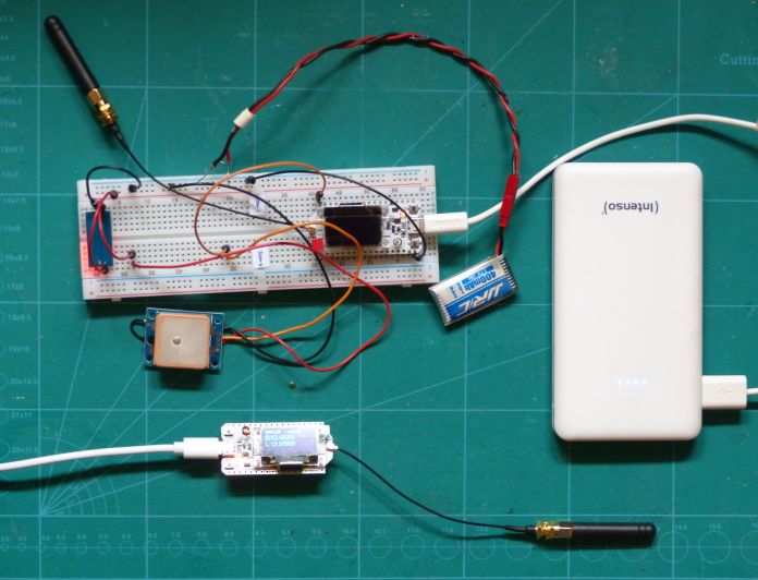

Ich habe mir also zwei LoRa32-Boards von Heltec über die üblichen Kanäle in Asien bestellt. Diese basieren auf einem ESP32-Prozessor, haben ein kleines Display, WLAN, BlueTooth, einen Transceiver mit LoRa-Chip, meiner für 868 MHz. Außerdem noch einen UBlox MV6 Empfänger für GPS; der kam immerhin aus Deutschland, daher schneller.
Diese Komponenten arbeiten alle mit 3.3 V und die Eingänge verabschieden sich bei höheren Spannungen, 5 V geht also nicht. Daher kam bei mir noch ein bereits vorhandener DC-DC-Wandler für 3.3 V zum Einsatz.
Der Vorteil vieler LoRa-Boards ist, dass sie über die Arduino IDE programmiert werden können. Leider liegt es mit der Dokumentation aber oft im Argen, so dass man ziemlich lange im Netz herumstochert, bis man alle Informationen zusammen hat. Aber es ist immer wieder bemerkenswert, was man alles beim Stochern so findet. Weiß man dann irgendwann, wie es gehen kann, ist es erstaunlich, wie einfach es ist.
So, nun konkret:
Auf dem bzw. am Steckbrett angeschlossen sieht man
- links den DC-DC-Wandler, der die Spannung von einem LiPo bekommt
- rechts das LoRa32-Board (Sender) mit Antenne
- darunter den GPS-Empfänger
Das Power-Pack dient zur Versorgung des LoRa-Boards

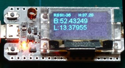

Unten das zweite LoRa-Board(Empfänger), versorgt vom PC. Dieser empfängt die Daten und zeigt folgendes an:
- den RSSI-Wert (Stärke des Empfangssignals)
- die aktuelle Höhe (nicht sehr genau, da vom GPS-Empfänger)
- geographische Breite
- geographische Länge
Hier nochmal als Nahaufnahme:

Jetzt muss natürlich noch ein kleines Board erstellt werden, um die Komponenten im Sender besser anschließen zu können. Der Empfänger kann direkt von einem 1S-LiPo gespeist werden. Der braucht ein Gehäuse.
Fertig!
