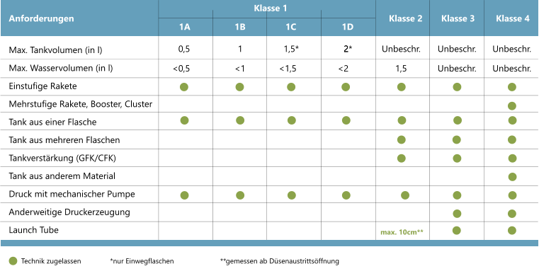

2) Rekordklassen
Ein Höhenrekord kann in unterschiedlichen Rekordklassen aufgestellt werden. Im Folgenden werden die in den Klassen geltenden Anforderungen und zugelassenen Techniken beschrieben. Heißwasserraketen, bei denen das Wasser im Drucktank zusätzlich erhitzt wird, sind generell nicht zugelassen.
Klasse 1:
Einstufige Wasserraketen, bei denen der Drucktank aus einer einzigen PET-Flasche besteht. Die Klasse 1 ist durch unterschiedliche Drucktankgrößen in verschiedene Unterklassen (A,B,C,D) eingeteilt. Der Luftdruck darf nur mit einer mechanischen Pumpe erzeugt werden.
Klasse 2:
Einstufige Wasserraketen, bei denen der Drucktank aus einer oder mehreren PET-Flasche(n)/Flaschenteilen besteht. Das Tankvolumen ist nicht begrenzt, eine Laminierung des Drucktanks mit GFK oder CFK ist zulässig. Die Rakete darf mit maximal 1,5 Liter Wasser betankt werden und der Luftdruck darf nur mit einer mechanischen Pumpe erzeugt werden. Eine Launchtube darf verwendet werden (maximale Länge der Launchtube: 10 cm, gemessen ab Düsenaustrittsöffnung)
Klasse 3:
Einstufige Wasserraketen, bei denen der Drucktank aus einer oder mehreren PET-Flasche(n)/Flaschenteilen besteht. Das Tankvolumen ist nicht begrenzt, eine Laminierung des Drucktanks mit GFK oder CFK ist zulässig. Der Luftdruck darf mit einer mechanischen Pumpe und anderweitig erzeugt werden. Eine Launchtube darf verwendet werden.
Klasse 4:
Einstufige Wasserraketen, die nicht auf Flaschenbasis bestehen, sowie mehrstufige oder Cluster-Raketen ohne weitere Einschränkungen.
Tabelle mit den verschiedenen Klassen in der Übersicht:

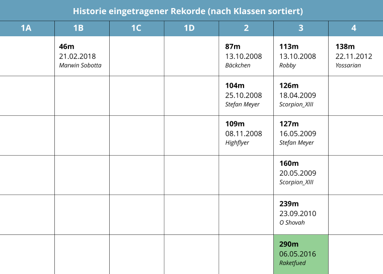

Historie der bisherigen Rekorde:

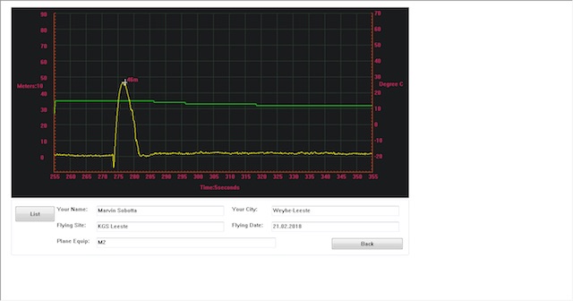

wir haben noch einmal gestartet und eine bessere Kurve bekommen.

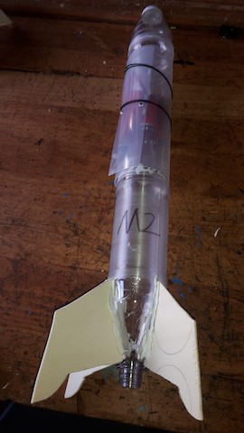

Ich möchte hiermit den Rekord von Marvin Sobotta in der Klasse 1b anmelden:
Marvins M2 flog gestern 46m hoch:
Der Fallschirm öffnete sich spät, aber immerhin.
Video usw. sind in der zip-Datei:
Gruß Stefan Anhang: m2 2.zip
Geändert von Stefan Meyer am 22. Februar 2018 um 17:30

Jetzt sieht die Kurve ja viel besser aus! Weiß man, was die Ursache für die vorher so zappelige Flugkurve war?
Ich plädiere auf Anerkennung der Höhe von 46 m!

Keine Ahnung,
es könnte ein schwacher Akku gewesen sein.
Jedenfalls war er diesmal frisch geladen und wurde zwischenzeitlich in der Manteltasche warm gehalten.
Beitrag 7642238 , Regelwerk: Aufstellung von Wasserraketen-Höhenrekorden in Deutschland [Alter Beitrag22. Februar 2018 um 18:40]
Sieht gut aus.
So kenne ich die Kurven auch von dem Altimeter. Die Sachen in der Zip Datei sehe ich mir nachher mal an.
Fliegst Du den Altimeter eigentlich mit Bluetooth Adapter oder ohne?
Ich habe mir gerade alle Daten angesehen.
Der Schirm kam ja wirklich noch in letzter Sekunde raus. Bremsen auf den letzten Zentimeter ;-)
Ich werde mit Julian sprechen. Entweder trägt er den Flug in die Tabelle ein oder ich besorge mir die Tabelle von ihm und mache es dann.
Glückwunsch zu den 46 m und dem ersten Eintrag in der Klasse 1B.

Ich bin leider momentan unterwegs, werde aber im Laufe des Wochenendes die Tabelle mit den Rekorden entsprechend aktualisieren.
Viele Grüße vom Team
Julian
Edit:
So, die Tabelle ist aktualisiert. smile
