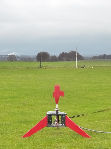

nachdem es mir am letzten Nicolaunch meine Rampe zerlegt hat, musste eine neue Rampe her. Diese sollte vor allem stabil sein, aber auch viele Möglichkeiten offen lassen.
Einige meiner Anforderungen:
a) Ein Schlauchanschluss mit 3/4-Zoll Gewinde
b) Eine Druckluftkupplung
c) Notentlüftung
d) Eine Vorrichtung zur Befüllung der Rakete auf der Rampe

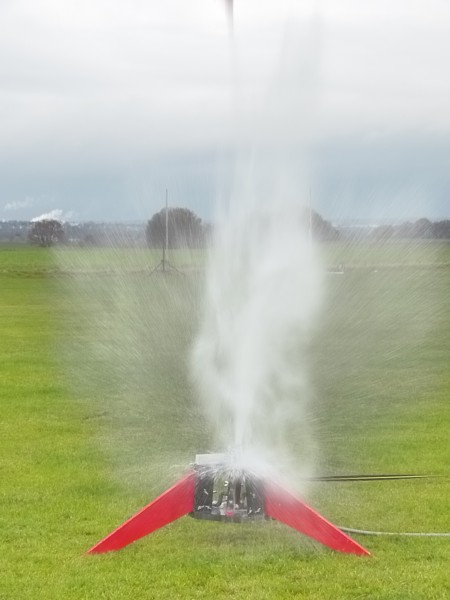

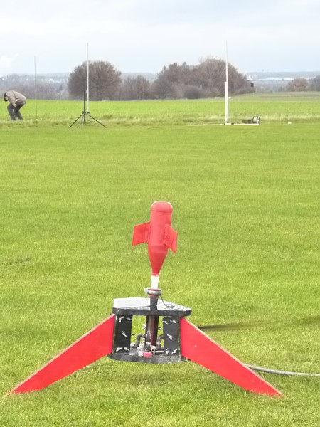

Außerdem sollte die Brettstärke meiner neuen Rampe min. 30mm betragen. Als Material kam für mich nur noch Multiplex in Frage. Hier mal zwei Bilder, welche mich zu dieser Entscheidung gebracht hat:
Der erste Start bei 8bar. Der Knick blieb zunächst leider unbemerkt.
10bar gaben der Rampe dann den Rest. mad
P.S.: Die Holzplatte hatte eine Stärke von 28mm und war aus Leimholz. Sie ist ziemlich glatt an einer Kante gebrochen.

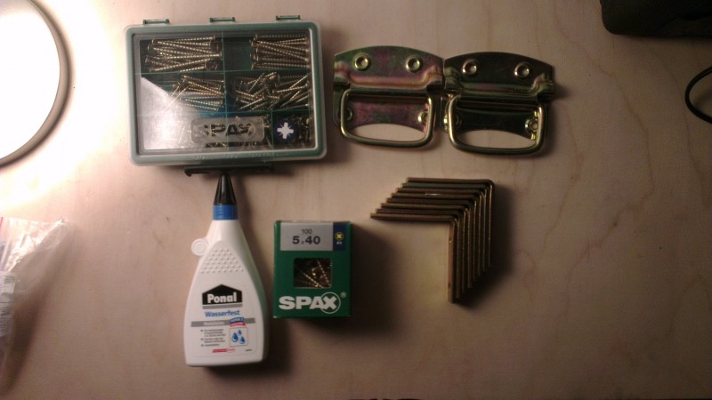

Als dann von der Planung und den Materialien her alles soweit feststand, ging es an die Materialbeschaffung.
Nun ging es als erstes zum örtlichen Holzfachhandel und danach zum Baumarkt. Hier wurden die ersten Materialien besorgt:

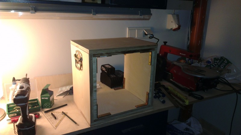

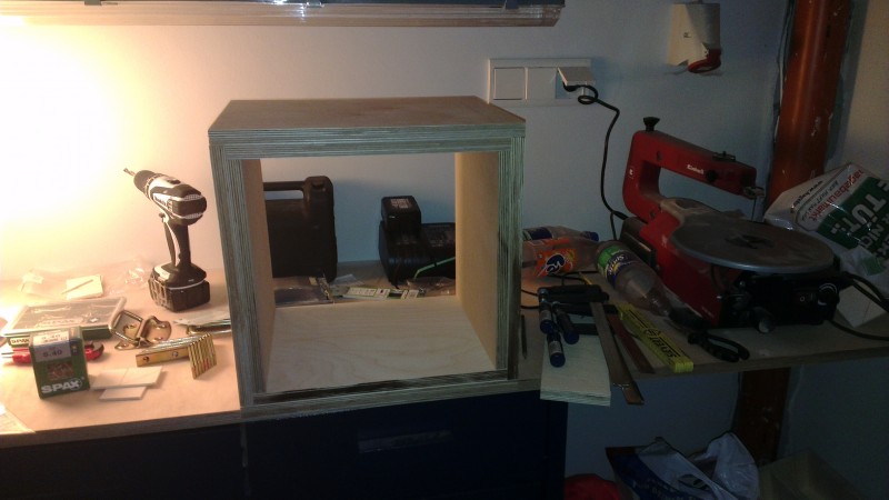

Beim Holzhändler habe ich mir dann 8 Platten Multiplex mit einer Stärke von je 18mm geholt. Diese habe ich dann jeweils paarweise zusammengeleimt. Am nächsten Tag habe ich sie dann erstmal probeweise angeordnet:
Zum Glück hatten die Platten alle ein passendes Maß, weshalb ich sie dann direkt miteinander verschrauben konnte. Das sah dann so aus:
An die Seiten habe ich auch noch Tragegriffe montiert, damit man die Rampe später einfacher transportieren kann. Damit war das Grundgerüst auch schon fertig.

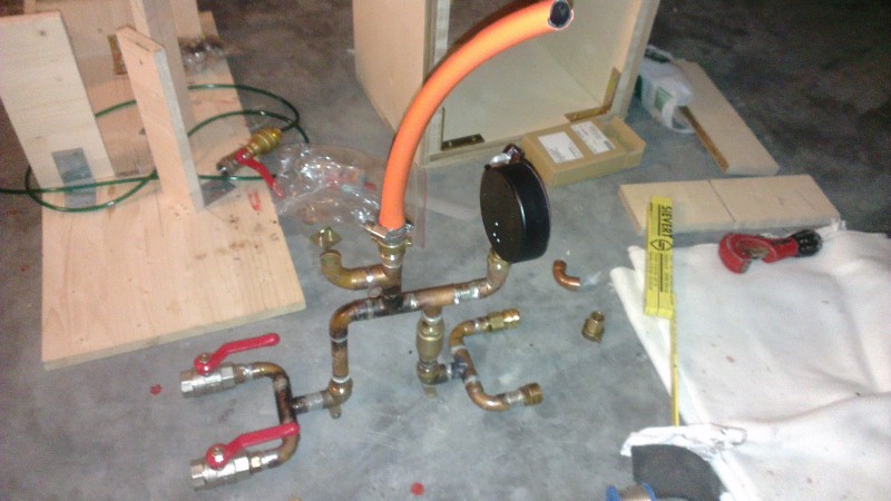

Hallo @all,
Beim Bau gabs schon wieder einige Fortschritte.
Ein Rückschlagventil ist auch schon verlötet. Ich habe geplant die Lötarbeiten an diesem Wochenende fertigzustellen. Ich musste jetzt nur eine ganze Weile auf ein paar bestellte Kleinteile warten.
Bilder folgen spätestens am Sonntag.

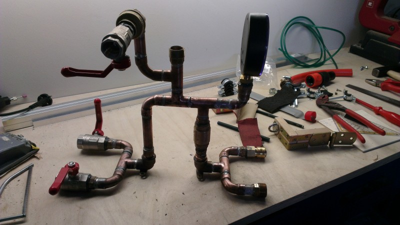

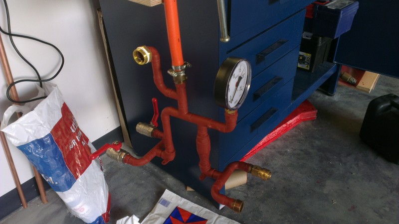

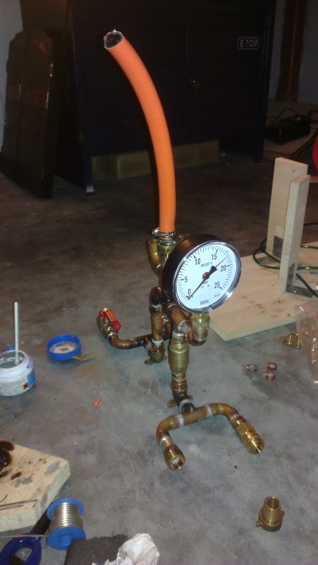

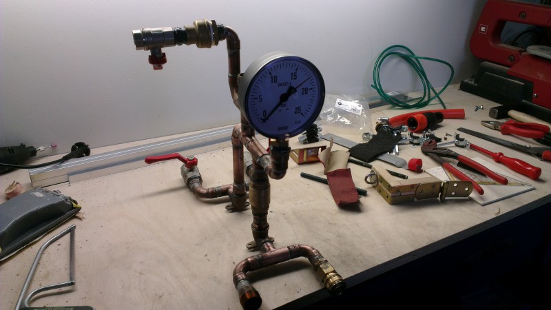

Dieses Wochenende gings nochmal um einiges weiter.
Die Lötarbeiten sind nun fast vollbracht:
Man kann auf den Bildern eigentlich fast alles gut erkennen.
Auf den orangenen Schlauch kommt später die Gardena-Kupplung, einer der Kugelhähne dient zur Entlüftung und einer zur Befüllung mit Wasser. Auf der anderen Seite habe ich einen Schlauchanschluss und eine Druckluftkupplung. An dieser Seite ist auch das Manometer mit gut erkennbarer Größe(100mm) angebracht. Ein kleines Stück weiter unten kann man das Rückschlagventil erkennen.

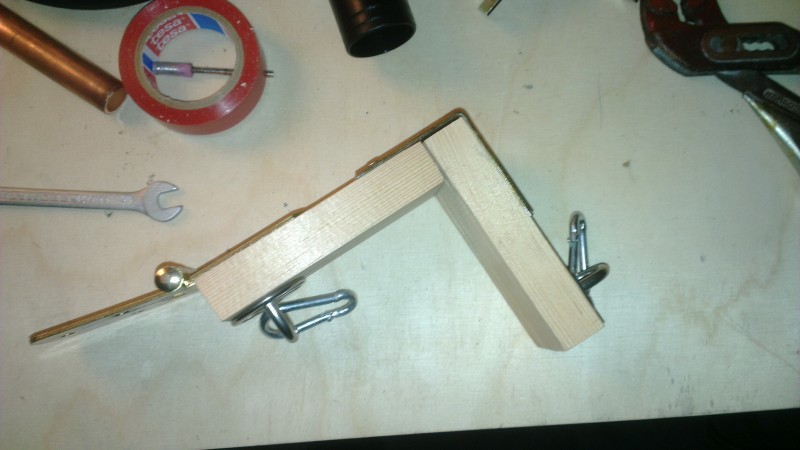

Außerdem habe ich heute noch einen Hebel zur leichteren Auslösung gebaut:
Die Idee habe ich aus diesem Thread (etwas weiter unten)

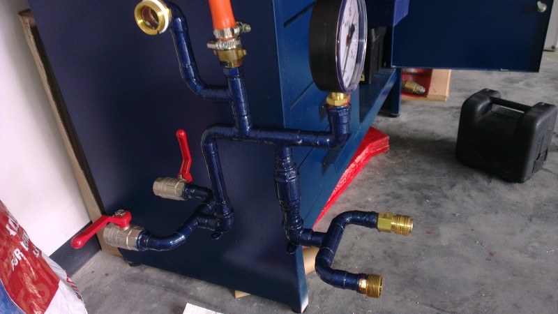

Nun hab ich die Kupferrohre zunächst grundiert:
Danach habe ich die erste Schicht Hammerschlag-Blau aufgetragen(die zweite trocknet mittlerweile schon):

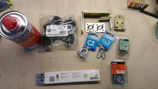

Heute war ich dann nochmal im Baumarkt und habe die letzten Materialien besorgt:
Die werden an diesem Wochenende verbaut. Viel mehr Teile sollten es dann auch nicht mehr werden wink

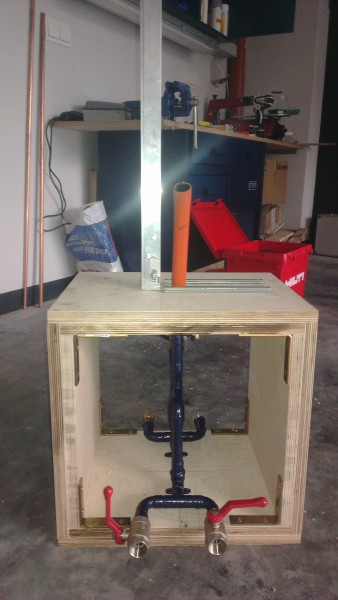

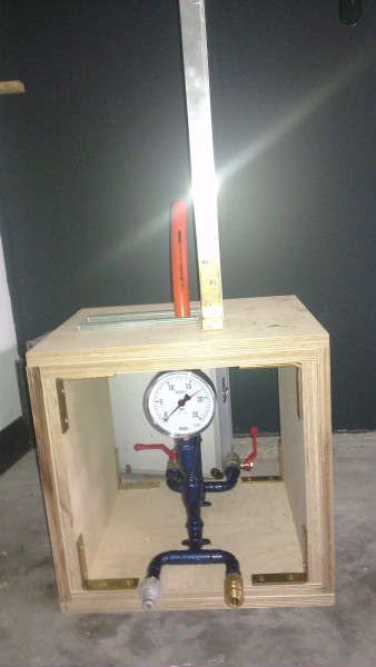

So die Rampe ist schon sehr weit fortgeschritten smile
Am Wochenende habe ich dann die Bohrung für den Schlauch zur Gardena-Kupplung gebohrt, die Rail zusammengebaut und auch an der Rampe befestigt. Das Schienensystem für die verschiebbare Kupplung ist schon angebracht, nun muss ich bloß noch den Schlitten fertigstellen.
Generel ist es nicht mehr weit bis zur Fertigstellung der Rampe. Es fehlen noch Teile des Auslösemechanismus, der Schlitten der Gardena-Kupplung und schlussendlich die Farbe.
Hier noch der aktuelle Baufortschritt:
