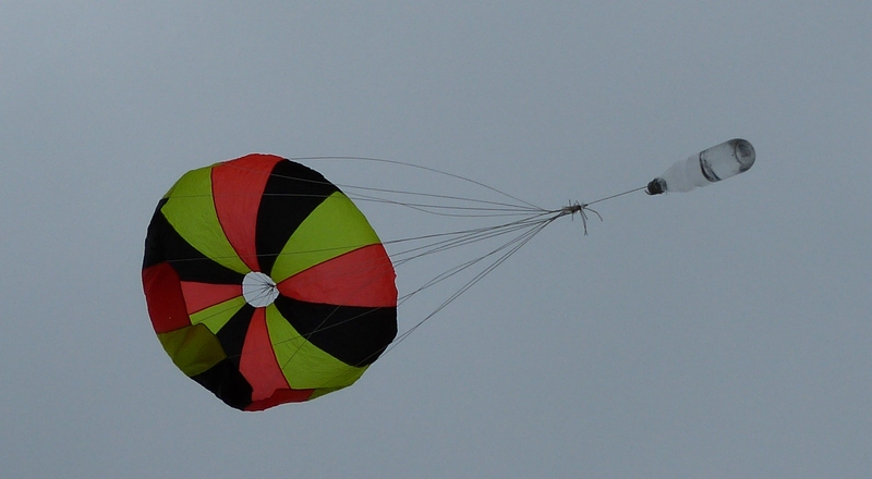

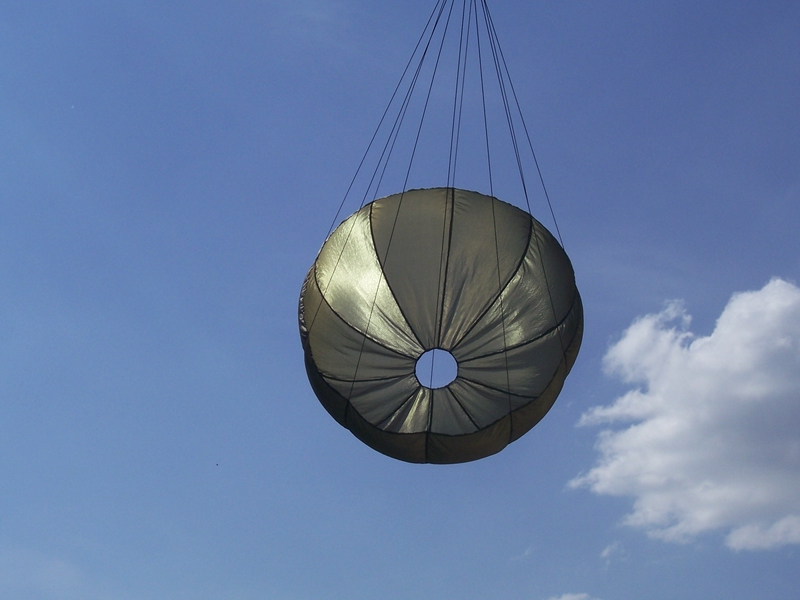

Hier zwei Fallschirme die mit Schnittmustern aus dem Programm genäht wurden (der farbige ist ein 1m PDA-Schirm):
Viel Spaß damit

Die Leinen näh ich mit einem geraden Stich auf dem Stoff fest ... das hat für mich immer sehr gut gehalten.
Beim PDA-Schirm wird die Mitte des Schirms heruntergezogen. Dadurch entsteht auf der Rückseite eine Art senke welche den Luftwiederstand erhöht. Wenn du das Schnittmuster speicherst steht dort ein Wert für die Zentralleinen A und für die Zentralleine B. Mit den Zentralleinen A sind die Leinen gemeint welche auf der Kappe (am Stabilisierungsloch) festgenäht werden und dann zur Zentralleine B zusammenlaufen. Für mehr Bilder google einfach nach den Irisultra Fallschirmen von Fruity Chutes, das sind auch Torusförmige Schirme.
Wenn ich den nächsten Schirm nähe kann ich mal Fotos machen wie ich das anstelle
