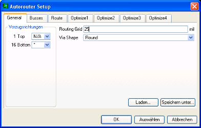

Jetzt versuche ich gerade, meine schaltung so anzuordnen, dass der autorouter nicht dauernd drahtbrücken einbaut wo er nicht soll frown
Hi, sag doch den Autorouter nur einseitig (Bottom) !!! Wird dann evtl. nicht 100%ig fertig.
Beitrag 112542 [Alter Beitrag30. Januar 2007 um 06:26]
Oder ein Rechteck mit auf der Ebene t-restrict über die ganze platine ziehen, dann routet der auch nur den Botom layer.
Mfg Fabian
