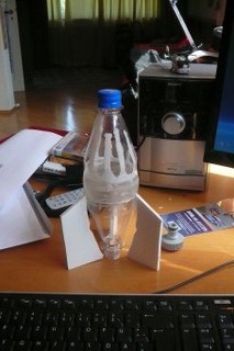

Hi Leute nachdem ich
grade nix zu tun hatte habe Ich aus Jux was ausprobiert.
Ich hab 2 übrige Spitzen genommen, die eine geschrumpft, geschmirgelt etc. Und dann mit ner Bohrmaschinenpresse gepresst.
Ergebnis:
Eine kleine Minirakete.
Morgen wird der Drucktest bei 6 bar gemacht, Finnen dran und dann mach ich Bilder.
Morgen seht ihr diese dann.
PS: Wie kriegt ihr die Reste Pu-Leim von der Muffe ab????
Gruß Maximilianbounce
Die Finnen sind noch nicht fest!!

Beitrag 7069946 , Bilder [Alter Beitrag14. August 2009 um 15:18]
[Melden] Profil von Maxi94 anzeigen    Maxi94 eine private Nachricht schicken   Maxi94 besitzt keine Homepage    Mehr Beiträge von Maxi94 finden
Bilder sind da!!
BITTE ABSTIMMEN!!!!!alarm flash
Gruß Maximilian

Sieht geil aus aber ob die wirklich geradeaus hoch fliegt weiß ich net.....

Also den PU-Leim ausßen bekommt man am besten ab wenn er noch frisch ist... innen naja eher nicht...
ansonsten nette Idee... wie weit überlappen die Spitzen?
Wenn man zu viel Material nur extra zum Bau der Mini Raketen stehen lassen muss ist es aber auch blöd.

Die Kleberänder sind ca. 3-4 cm breit.

@ Andreas:
Dem Simulator nach fliegt sie nur 15m hoch also mmuss ich mir über die Bergung glaub ich keine Sorgen machen.^^bounce bounce bounce bounce
@TheSmartGerman : Man braucht eig. nur 2 Spitzen^^
Ps: Mein SKS kommt leider erst am Mittwoch also wird der Drucktest dann erst gemacht.

Beitrag 7073903 , Drucktest [Alter Beitrag22. August 2009 um 10:26]
Hallo Leute
also der Drucktest war bei 10bar erfolgreich.
Ich werde die Rakete heute Abend bei 9 bar starten.

Hallo Leute,
also die Rakete ist nicht wirklich geflogen.
Sie hat das allseitsbekannte Problem mit dem DP und SP gehabt.
Sie hat so ca. 12 Loopings gemacht.
Also überleg ich mir mal was wie Ich den Schwerpunkt weiter hochkriege.
