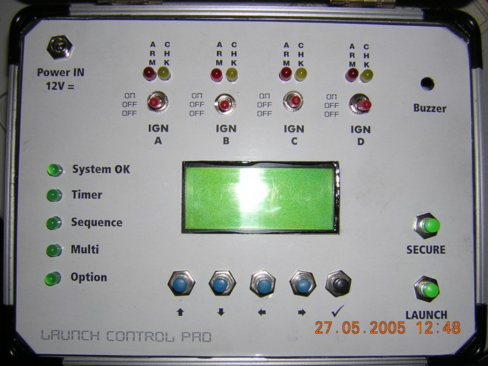

Nachdem ich nun auf den RJD's mir einige Startgeräte angeschaut habe, ist es mir in den Sinn gekommen mal ein "DeLuxe" Gerät zu entwickeln ......
Das Gerät soll über folgende Optionen verfügen :
  1. Kontrolle der Eingangsspannung, bei nicht genügend Spannung keine Zündung möglich
  2. Kontrolle des Durchgangs der einzelnen Zündkreise sowohl Optisch (LED) wie auch der Ohmsche Wert im Display.
  3. Optische Kontrolle ob Zündkreis scharf (Armed) ist über LED und Angabe im Display
  4. Wahl der Zündreihenfolge und Auslösen durch erneuten Tastendruck (Sequence)
  5. Mehrere Zündkreise Gleichzeitig (Multi)
  6. Zeitgesteuerte Zündung mehrerer Zündkreise bei frei wählbaren Zwischenzeiten und Zündkreisen (Timer)
  7. Zeiten von 0 bis 60 Sekunden wählbar
  8. Optionale Triggerung durch eine andere Zündbox
  9. Sicherheitszündung durch doppeltes bestätigen von Secure, dann Zündung innerhalb von 1sec durch druck auf Launch, sonst ist ein erneutes doppeltes Betätigen von Secure notwendig
  10. Menuegesteuerte Auswahl aller Optionen über 5 Taster
  11. Dauerhafte speicherung von bis zu 10 unterschiedlichen Sequenzen
  12. Buzzer, der bei Fehlern sowie ausgelöster Zündung Warnt.
Zum Einsatz kommen hier neben den bekannten Hochsromfähigen Bauteilen ein Display mit 4*18 Zeichen mit Hintergrundbeleuchtung und ein ATMEL µC MEGA 128 programmiert in Bascom ....*zwinker*
Das Einsatzgebiet gestaltet sich somit nahezu perfekt für jede Art von Start wie z.B. Clusterzündung, Zeitgesteuerte Rauchpatronenzündung vor Start, Dragrace und auf Flugtagen.
Die Stromversorgung muss Extern erfolgen, wobei der Steuercomputer noch eine Interne Spannungsversorgung besitzt, die bei externen Power in geladen wird.
Bis dato habe ich die Frontplatte fertig, und befinde mich gerade bei der Programmierung des µC's. Das verkabeln werde ich noch dieses WE schaffen, so dass ich dann auch mal ein paar Fotos vom betrieb Posten kann ....

So ein geiles Teil brauche ich auch!!!!!!!!!!!!!
Das ist, als wenn ich es gabaut hätte, nur noch viel besser.
Ich werd nicht mehr.
Super super Sahne.

Neee, das mit der Sprachausgabe überlasse ich Roli ....
man muss auch mal bedenken, das der Koffer nur etwas größer als A5 ist *lach*
Ich habe da mehr an das "Praktische" Gedacht, obwohl ich ja sagen muss, das das mit der Sprachausgabe schon nett ist ...
Es ist ja immer so eine Sache zwischen Platz und Gimmick ....

Hallo Charly!
Ich schließe mich der allgemeinen Meinugn an, sieht wirklich gut aus das Teil.
Aber zum Punkt; womit machst Du die Frontplattenbeschriftung? Sieht sehr professionell aus, nicht nach Klebefolie oder so....

Frontplatte = Klebefolie und Laser Drucker :-) Allerdings ist die Folie nicht durchscheinend (Silbrige Beschriftung hinten)

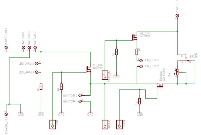

Hier der Schaltplan für EINE Zündstufe ...

Hi Pierre,
für ein T2 konformes Zündgerät sollte der Zünder in Stellung "Secure" durch einen Kontakt gebrückt
sein !! wink
Und reicht der Konstantstrom deiner Quelle mit Q5 (max. 15mA je nach Typ A,B,C), ich wollte es bei meinem auch so mit FET-Konstantstronquelle machen, aber der Strom war zum Zünderwiderstand messen doch zu gering. Bei meinem sind es jetzt genau 25mA Prüfstrom und da kann ich jetzt einigermaßen genau den Zünderwiderstand messen. (sind ja meistens recht kleine Widerstande und sollte vom Kabelkurzschluß zu unterscheiden sein)
