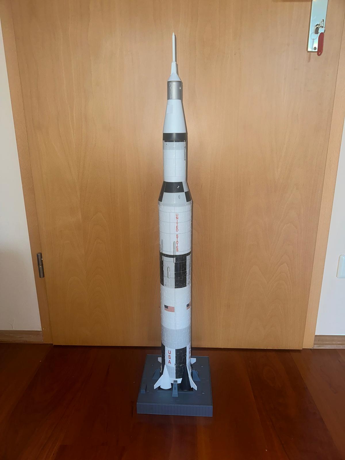

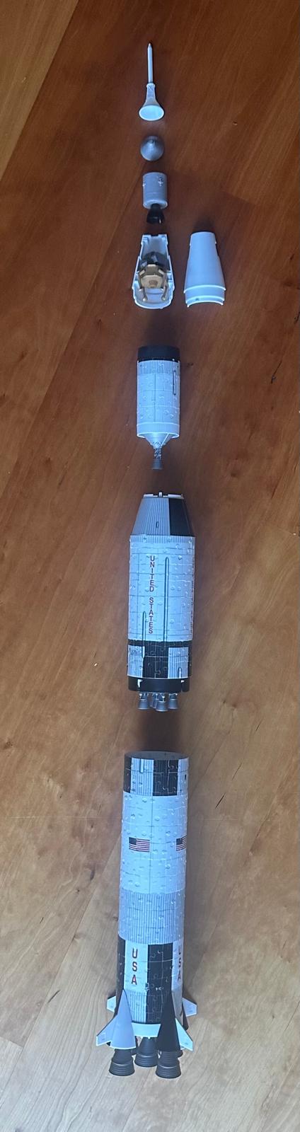

Anderes Thema, ich hatte im Spielzeugregal das folgende 3D Puzzle von Ravensburger "entdeckt". Weiß nicht, ob das schon mal gepostet wurde, aber ich kann das wirklich empfehlen. Super Preis Leistungsverhältnis meiner Ansicht nach, momentan sogar für ca. 35 € zu erhalten. 504 Teile (meine Kinder haben das für mich in den Weihnachstagen zusammengepuzzelt) und 92 cm hoch auf dem Rampentisch.
Geändert von Diplom-Pyromane am 02. Januar 2026 um 10:31
Beiträge: 1624
Beitrag 7661058 [Alter Beitrag02. Januar 2026 um 11:35]
Ich habe die Saturn auch vor ein paar Jahren geschenkt bekommen. Ich meine mich zu erinnern, dass jemand die schon mal flugfähig ausgebaut und auf dem RJD gestartet hat.
Das Modell ist jedenfalls zu empfehlen und, da ich es von meiner Frau bekam, wird es im Wohnzimmer toleriert.
