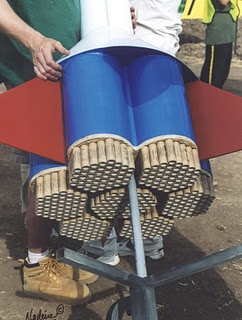

Auf dem Bild wurden 316 Motoren geclustert...Sinnhaftigkeit mal in Frage gestellt, war es trotzdem bestimmt ein Spektakel big grin

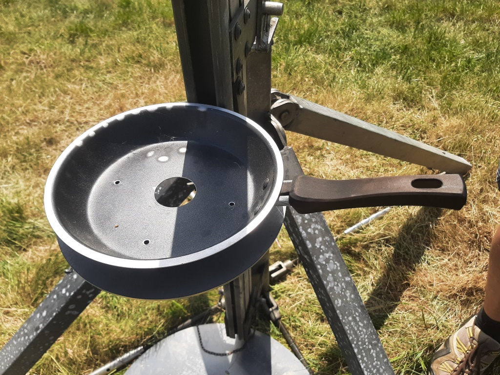

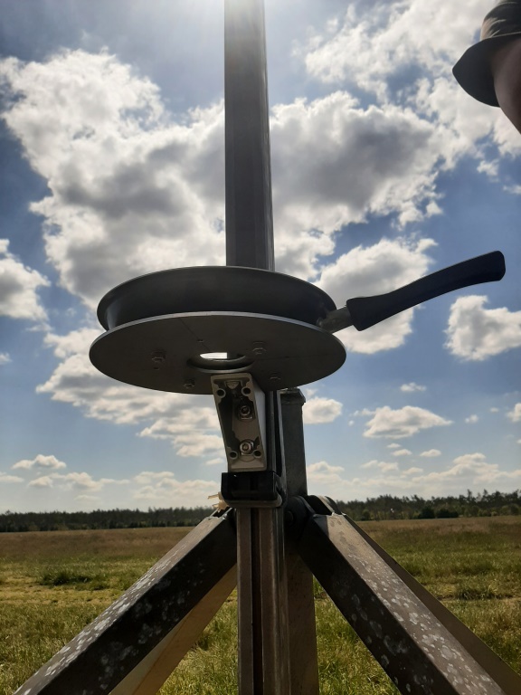

Wie gut kann man die alle möglichst gleichzeitig zünden?
Beiträge: 1592
Beitrag 7661686 [Alter Beitrag04. August 2026 um 14:55]
So wie Andi Block das mit seiner Medusa gemacht hat: Pulverpfanne wink
https://megacluster.raketenmodellbau.org/medusa2.htm
Sinn hin oder her .. Das würde ich gerne sehen.
@Andreas? 316 ist schaffbar. 50 würde ich schon mal dazu spenden
