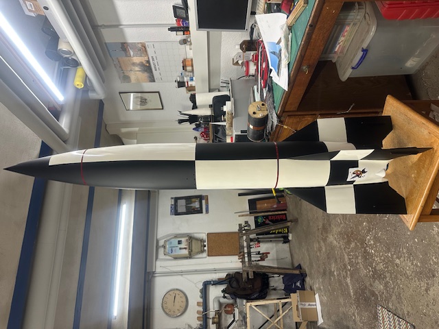

Beitrag 7661172 [Alter Beitrag25. Februar 2026 um 09:40]
@Matthias, mit Dragrace im Val de Ruz(März) wird wohl nichts.
Altbau geht weiter ----> Klapstertreppeneinbau.
@Andreas ist zum RJD vorgesehen
sgrüesli Jürgen

Beitrag 7661173 [Alter Beitrag25. Februar 2026 um 10:37]
Servus Jürgen,
Schaut super aus! Hast du schon eine Idee für die Motorisierung am RJD? big grin

Beitrag 7661187 [Alter Beitrag27. Februar 2026 um 09:40]
Servus Jürgen,
Hallo Roman,
ja so zwischen J415W und K400C.
Eher letzterer, da die A4 momentan schon bei 4kg Gewicht ohne Schaum,(ggf. nach Trimmgew oben) Elektronik und Fallschirme liegt.

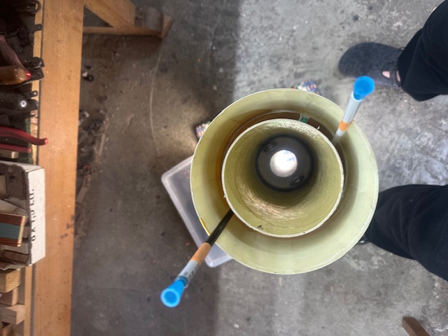

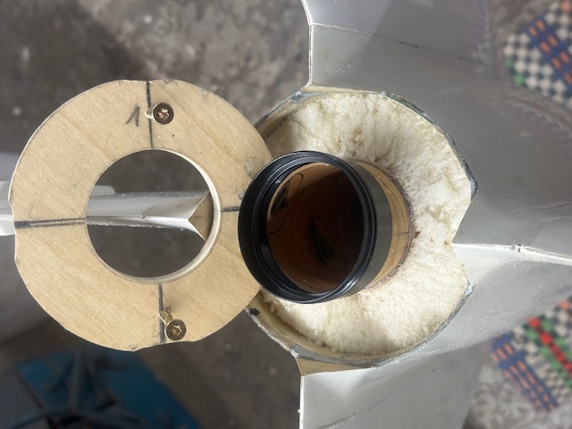

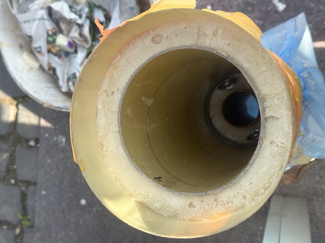

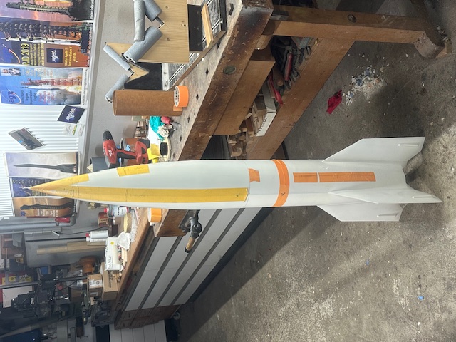

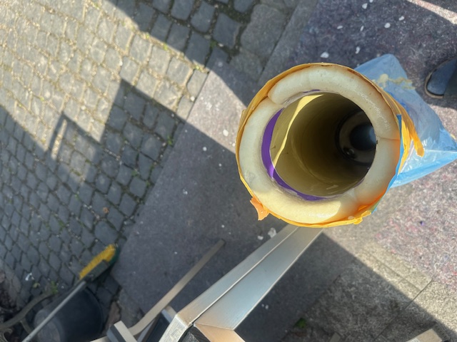

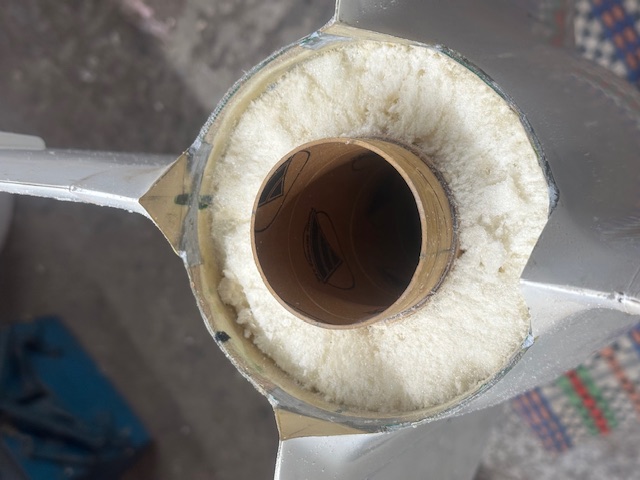

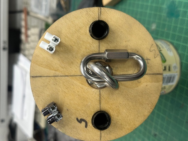

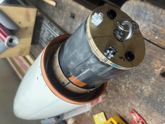

Sodele, nach kranksein und Klapstermontage ging es mit der A4 weiter.
Das ganze Heck ist nun ausgeschäumt.
Das Heck ist somit fast fertig, fehlt noch der hintere Motorspant/AP_Retainer einkleben, Railbuttons und die Huttens montieren.
Dann geht mit der Spitze weiter

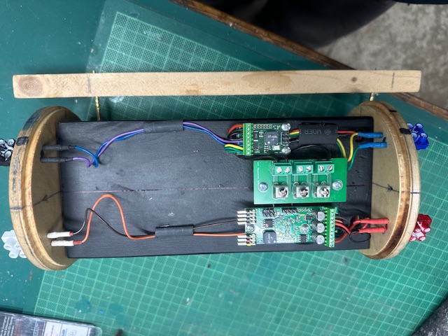

Beitrag 7661243 [Alter Beitrag15. März 2026 um 10:40]

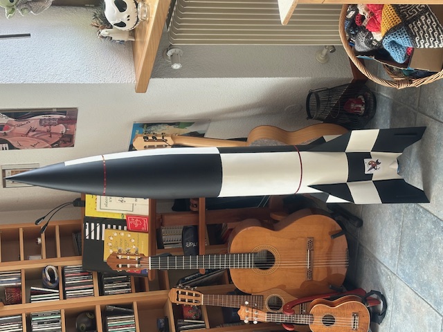

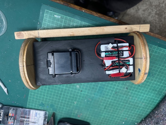

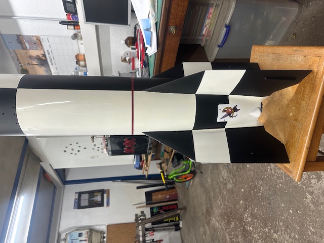

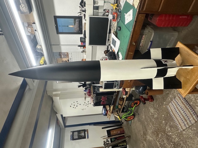

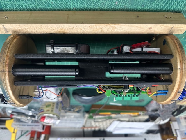

Hat mir keine Ruhe gelassen,
hab mal komplettisiertwink
Und für Fragen, Antworten usw. nur zu.

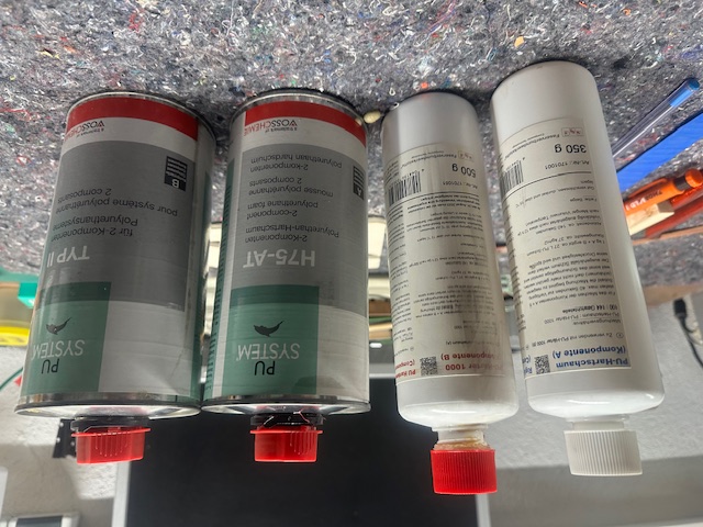

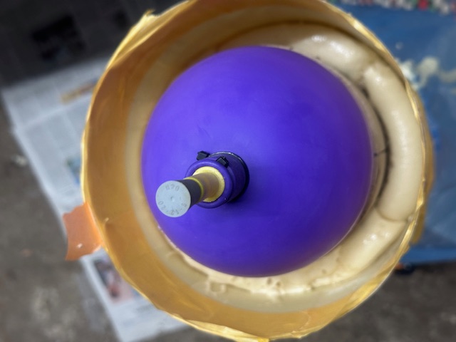

Welchen Schaum hast du genommen?
littlefeat
littlefeat
Registriert seit: Apr 2003
Wohnort: Lö-Stetten
Verein: AGM, ARGOS, TRA
Beiträge: 135

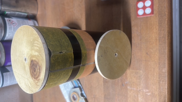

Beitrag 7661246 [Alter Beitrag15. März 2026 um 18:12]
Hallo Achim, diese gem. Bild
Gekauft irgendwann 2024, wo ich den R&G schaum her habe ??, vlt von dieser Firma. aber an Privat geben die nichts mehr ab.
Den anderen Schaum(gibt es jetzt auch bei R&G) in einen Yachtshop aus Berlin. War nice price :-)
