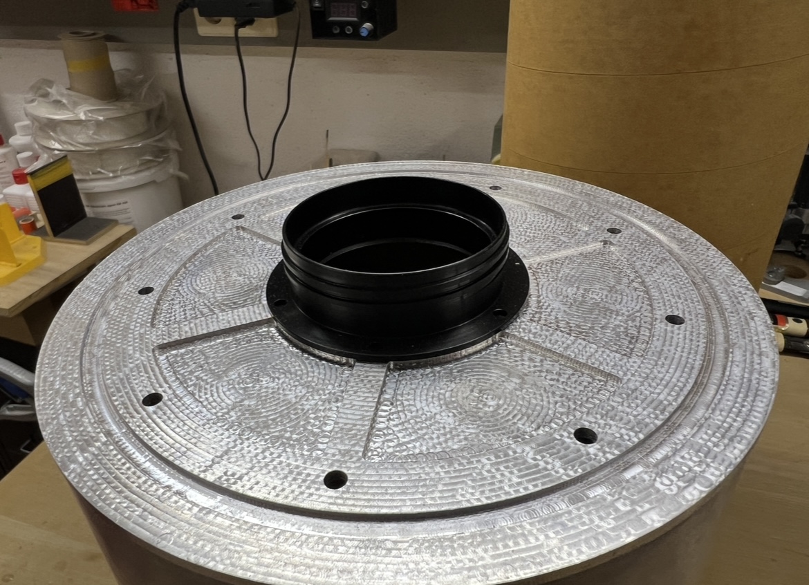

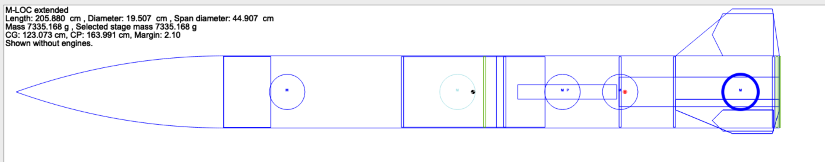

Ich habe zwar momentan leider nicht so viel Zeit zum Basteln, aber damit es mir auf Reisen nicht langweilig wird lasse ich meiner Phantasie freien lauf und plane meine Ideen für neue Projekte..
Diese will ich euch gerne Vorstellen auch wenn wie schon mehrfach geschrieben zum Baustart auf Grund von "Bastel-Stau" noch ein wenig hin ist big grin
Eines meiner bisher größten Vorhaben wird die "M-Loc extended", für welche eine T-Loc 7,5 die Basis für die Idee geliefert hatte..
Ich habe mir sehr viele Gedanken gemacht und nicht an Details gespart ..

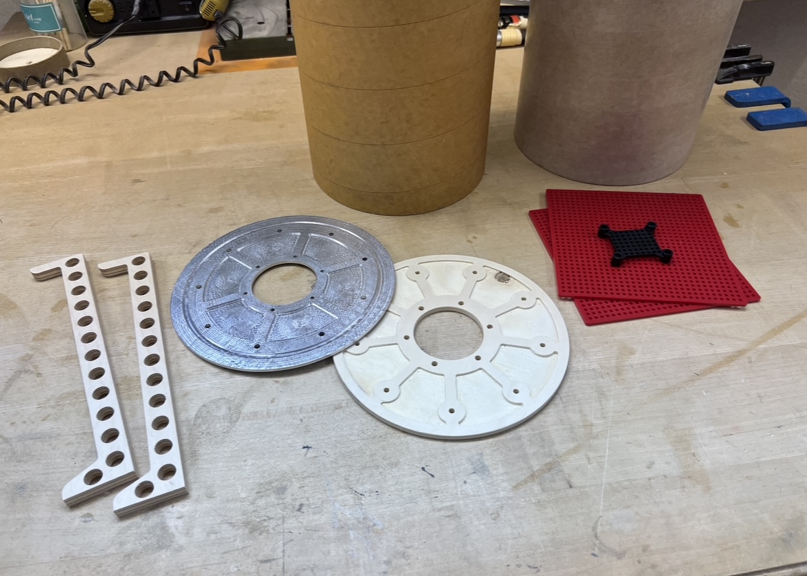

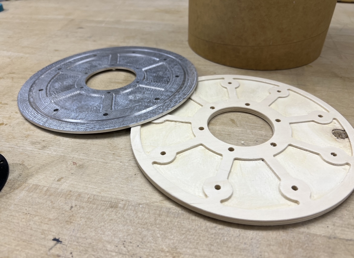

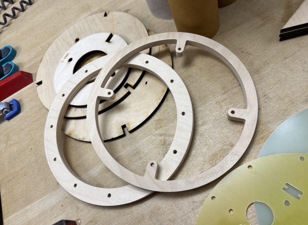

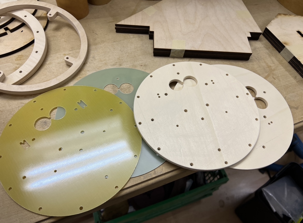

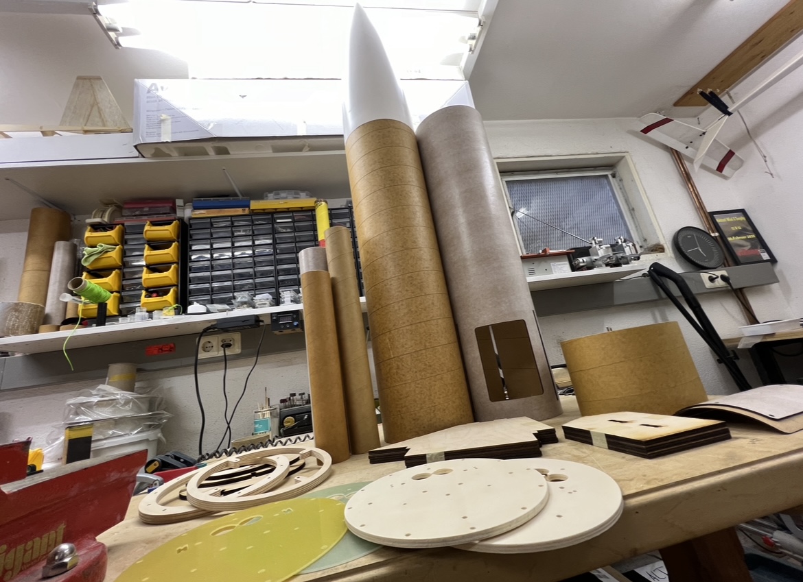

Nach fleißigem Konstruieren gibt es auch bereits einiges an Teile die darauf warten verwendet und verbaut zu werden …
Das wird sicher ein großer Spaß …
Fürs das Heck habe ich mich diesesmal für eine Thrustplate aus Aluminium entschieden …
Viele Grüße Marco

Übrigens die Lösung mit der Ebay im Heck zwischen den Flossen bevorzuge ich auch oft, gerade bei großen
Rohrdurchmesseren ist da sonst immer viel "verschenkter Platz" den man so gut nutzen kann.
Außerdem hat es noch den Vorteil das die Hecksektion bei einem eventuellem Crash fast nie zerstört wird und so
die Elektronik in den meisten Fällen immer ganz bleibt...wink !

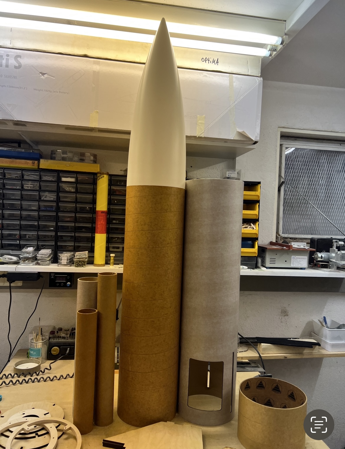

deine "M-Loc extended" hat ja etwa die gleichen Abmaße wie meine MEDUSA 2, bin gespannt, ob du mit den geplanten 7,35kg Abfluggewicht hin kommst....roll eyes (sarcastic) smile !?
Hallo Andreas
Ja die wird sicher schwerer … es ist nur das Grund Konzept ohne Kleber, Lack, evt Ausgleichsgewichte etc .. ich denke ich werde bei 10kg landen alles in allem …
Wird natürlich alles immer entsprechend upgedated …
Viele Grüße Marco
