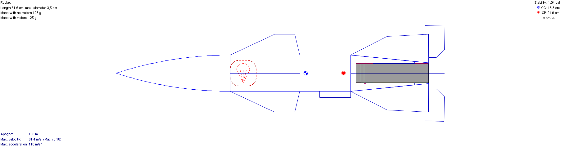

Guten Morgen zusammen,
ich spiele gerade in OpenRocket ein bischen herum und stolperte dabei über die Frage nach der korrekten Position des / der Leitröhrchen.
Bei den Modellen (Klima) die ich bisher gebaut habe sind diese relativ weit unten im Bereich der Finnen angeordnet. Ich würde jetzt gerne ein Modell bauen welches unten konisch bzw ogiv zuläuft (abgeschnittene Spritze als Heckteil)
Jetzt stellt sich mir die Frage nach welchen Kriterien die Leitröhrchen angebracht werden. Offensichtlich kann ich dies sinnvoll nur im geraden Teil der Rakete tun.
- Ist die Position Schwerpunkt- / Druckpunktabhängig
- Ist es ab einer gewissen Länge sinnvoll zwei Röhrchen zu montieren um ein verkanten der Rakete auf dem Leitstab zu vermeiden? Falls ja: Gibt es da eine Faustregel?
So schauts aktuell aus. Den ogiven Konus hinten kann OpenRocket nicht darstellen, ich habe das durch eine Reduzierung dargestellt und das Gewicht angepasst
Danke schonmal für die Hilfe smile

Danke. Das hilft schonmal weiter. In meinem Fall würde ich dann das Röhrchen zwischen CG und Unterkante Rumpfrohr montieren. Das sollte sich ausgehen.
Railbuttons schau ich mir gesondert an das wäre für die kleine Rakete hier wohl n bissl Overkill.
Da krieg ich grad mal den Fallschirm rein. Dann ists voll smile

Da mein Modell recht klein ist (tatsächlich muss ich gucken wo ich den Fallschirm / Strömer unterbringe big grin )
sollte ein normales Röhrchen ausreichen. Bei den größeren Modellen von Klima funktioniert das auch hinreichend gut wie ich finde.
Dann werd ich mal weiterbasteln smile
