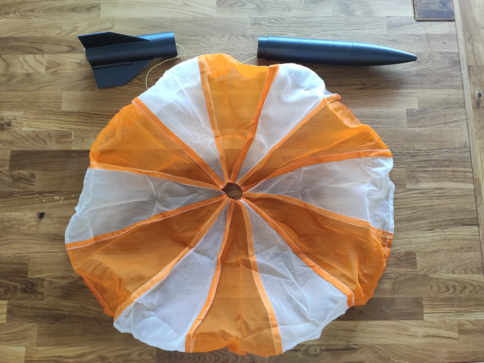

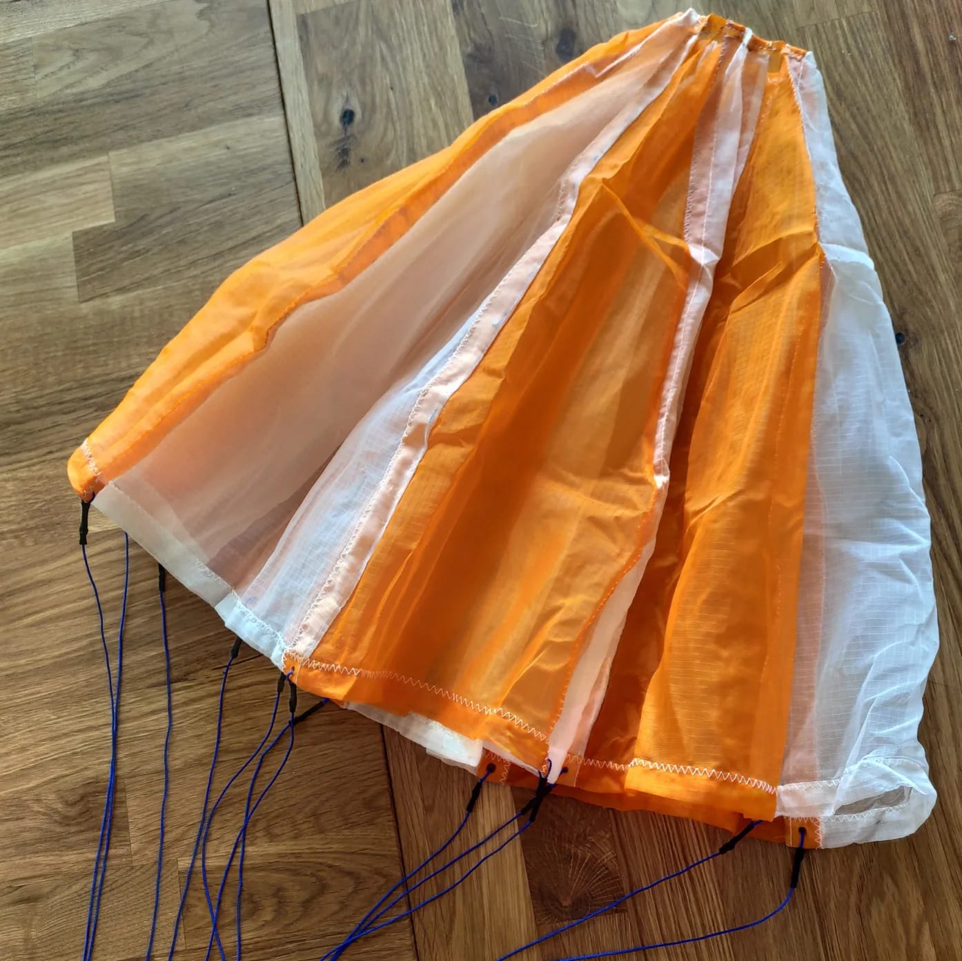

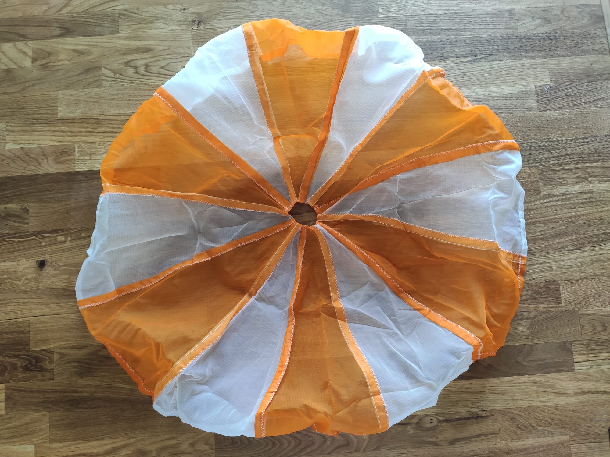

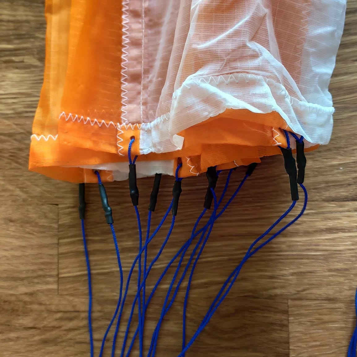

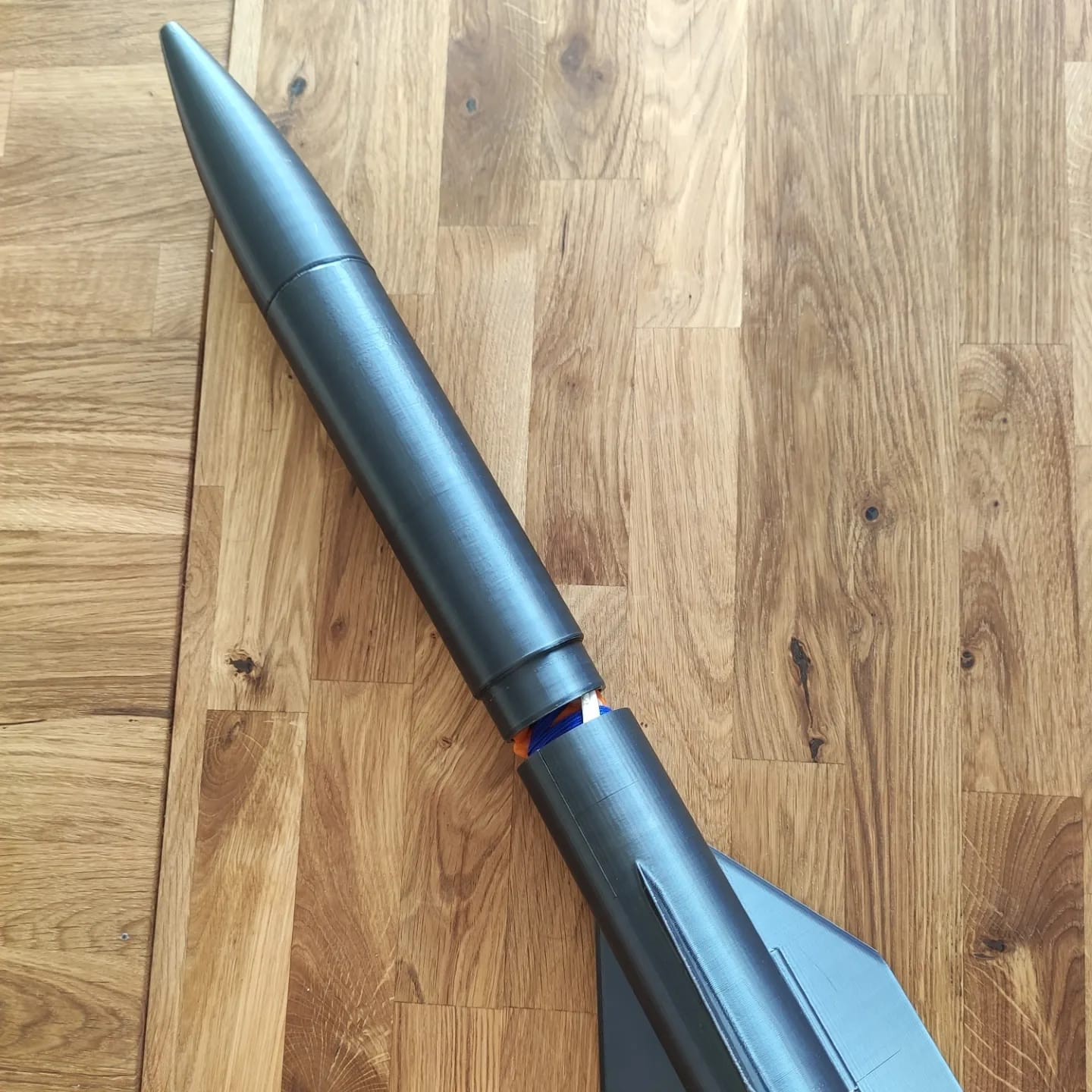

So, inzwischen bin ich dazu gekommen den Fallschirm fertig zu nähen, die Leinen zu befestigen, Shockcord zu verknoten, alle zusammen gepackt (ist doch ganz schön eng geworden... 10-20% hätte der Schirm vielleicht doch kleiner sein können) und ist nun für den Jungfernflug (nennt man das bei Raketen so? :P ) bereit. Gutes Wetter mit wenig Wind wird abgewartet, um den D9-5 mit 340g gesamt Abflugmasse nicht komplett zu überlasten.

Was das Modell angeht, Du könntest natürlich eine Menge Gewicht sparen
wenn Du "klassisch" baust mit Cardboard Tubes und/oder Glasgewebe, Balsa Fins etc,
und nur die Spanten, Nasenkonen, Fincans (ohne Fins) oder ähnliche Teile druckst ;-)

Den Schirmgenerator habe ich erst im Nachhinein gefunden.
Ich habe das 60cm-Template von nakka genommen und auf 70cm hoch skaliert.
