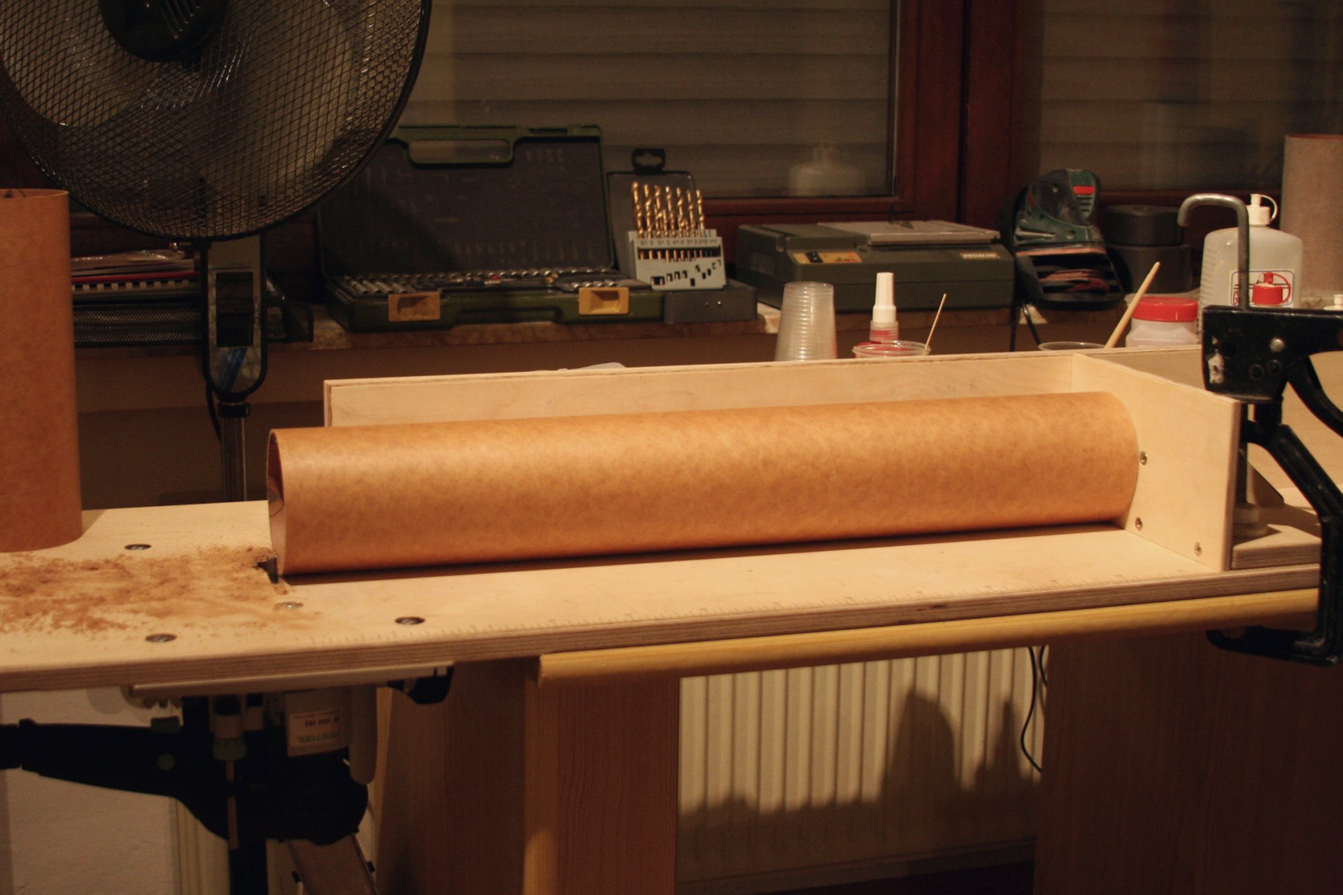

Zitat: Original geschrieben von Duke
An eine 90°-Kante anlegen, hinten ein rechtwinkliger Anschlag und mit der Fräse sauber nachbessern durch drehen des Rohres?

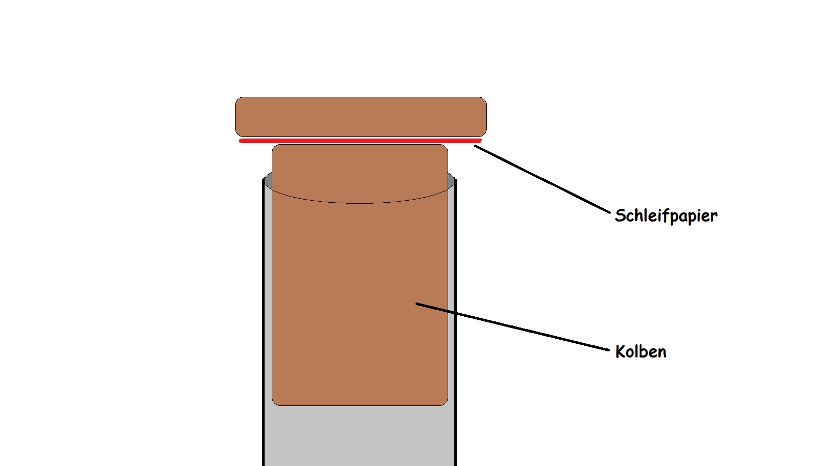

Das klappt auf jeden Fall recht gut! So kann man Rohre sauber auf Maß ablängen und natürlich auch den Winkel nachbessern... Zitat: Original geschrieben von Duke
Oder senkrecht auf eine glatte Fläche mit Schleifpapier stellen und von Hand mit der 90°-Winkellehre korrigieren?
Eine Abweichung von 0,3-0,7mm lässt sich auch noch gut per Hand schleifen. Um den Winkel sauber hin zu bekommen kannst du dir ein kleines tool bauen: einfach Schleifpapier auf ein gerades Stück Holz aufbringen und einen Kolben (Stück Kupplerrohr o.ä.) drauf schrauben, in dein ohr einschieben und drehen. Dadurch kannst du nicht verkanten und schleifst die Enden schön winklig... Grüße Morning

so, erledigt... Hab an die "Winkellehre" vom oberen Bild (die hatte ich noch) hinten ein Stück Schleifpapier angeklebt, das Rohr an der Kante angelegt und gedreht, das hat gepasst. Vorarbeit mit einem von meinen Mirka Schleifern. Die Kante des Rohrs hab ich mit Edding markiert, dann sieht man sofort wieviel noch fehlt.
Danke und VG
