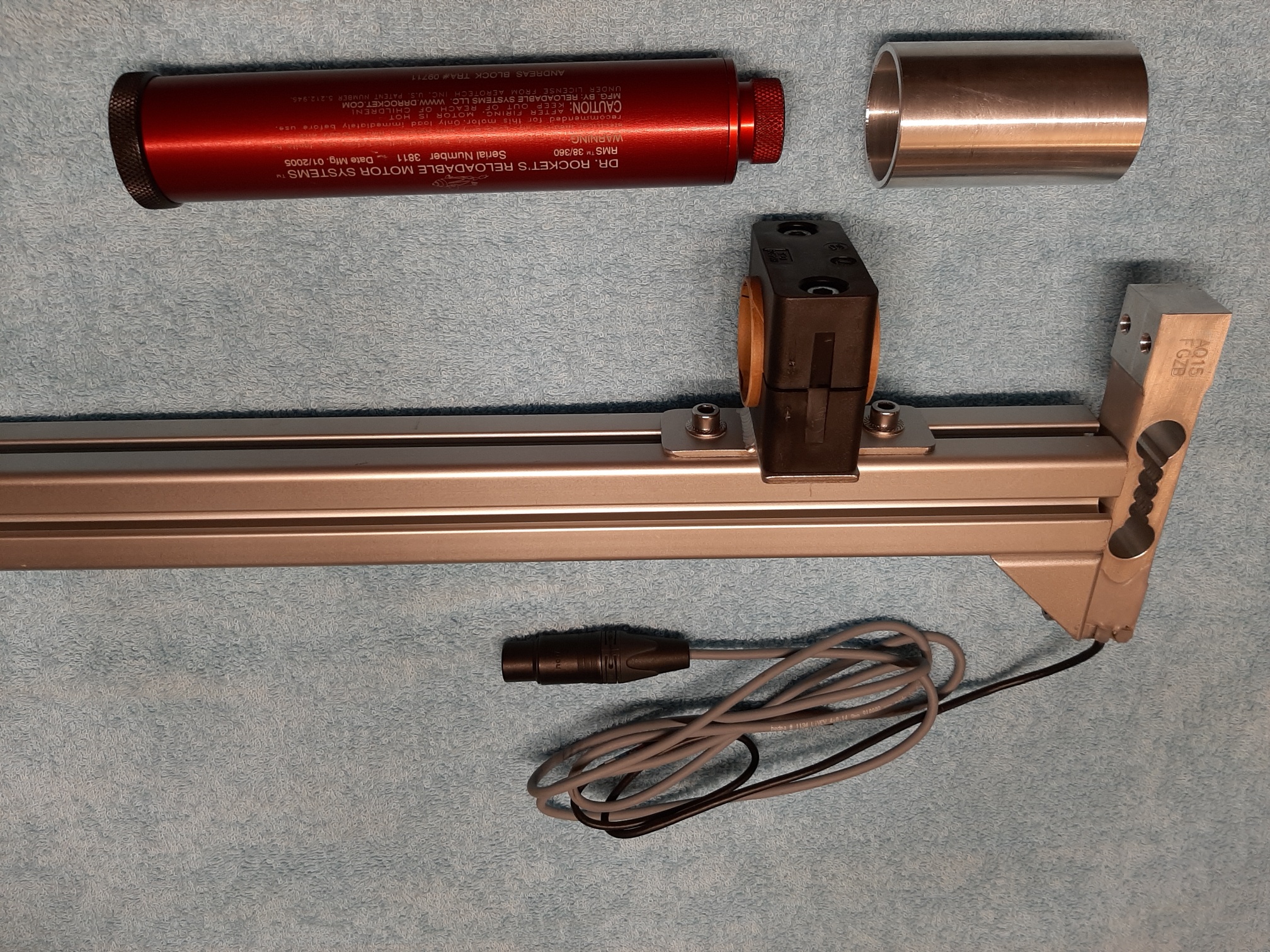

Habe mir mal über den mechanischen Aufbau ein paar Gedanken gemacht und einfach mal ein bisschen was zusammen geschraubt....
Beiträge: 5173

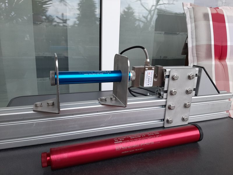

der erste Grundaufbau mit einem kleinen 15kg Biegebalken...

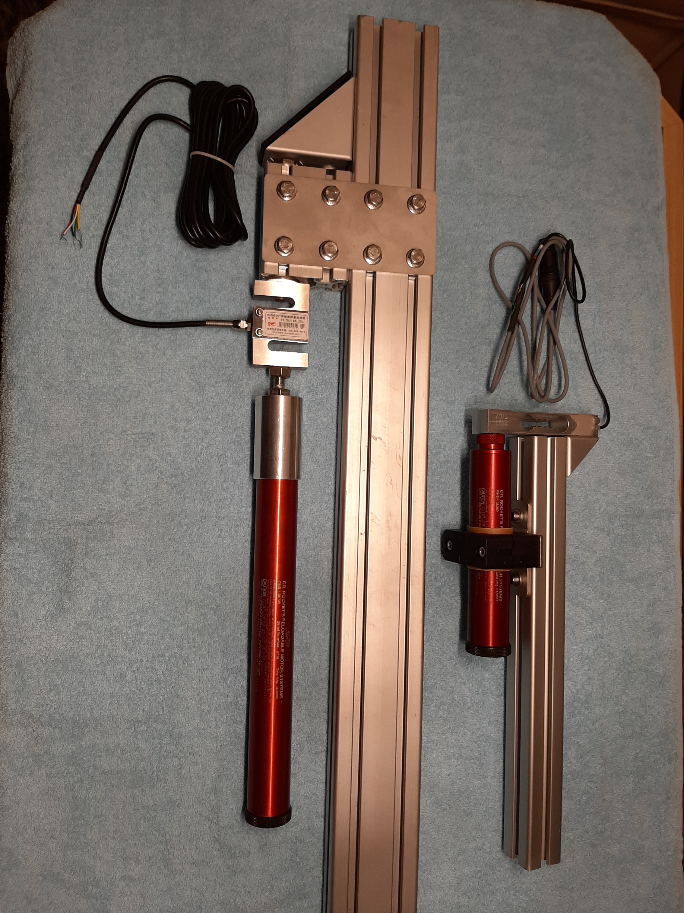

die "hängende" Version...

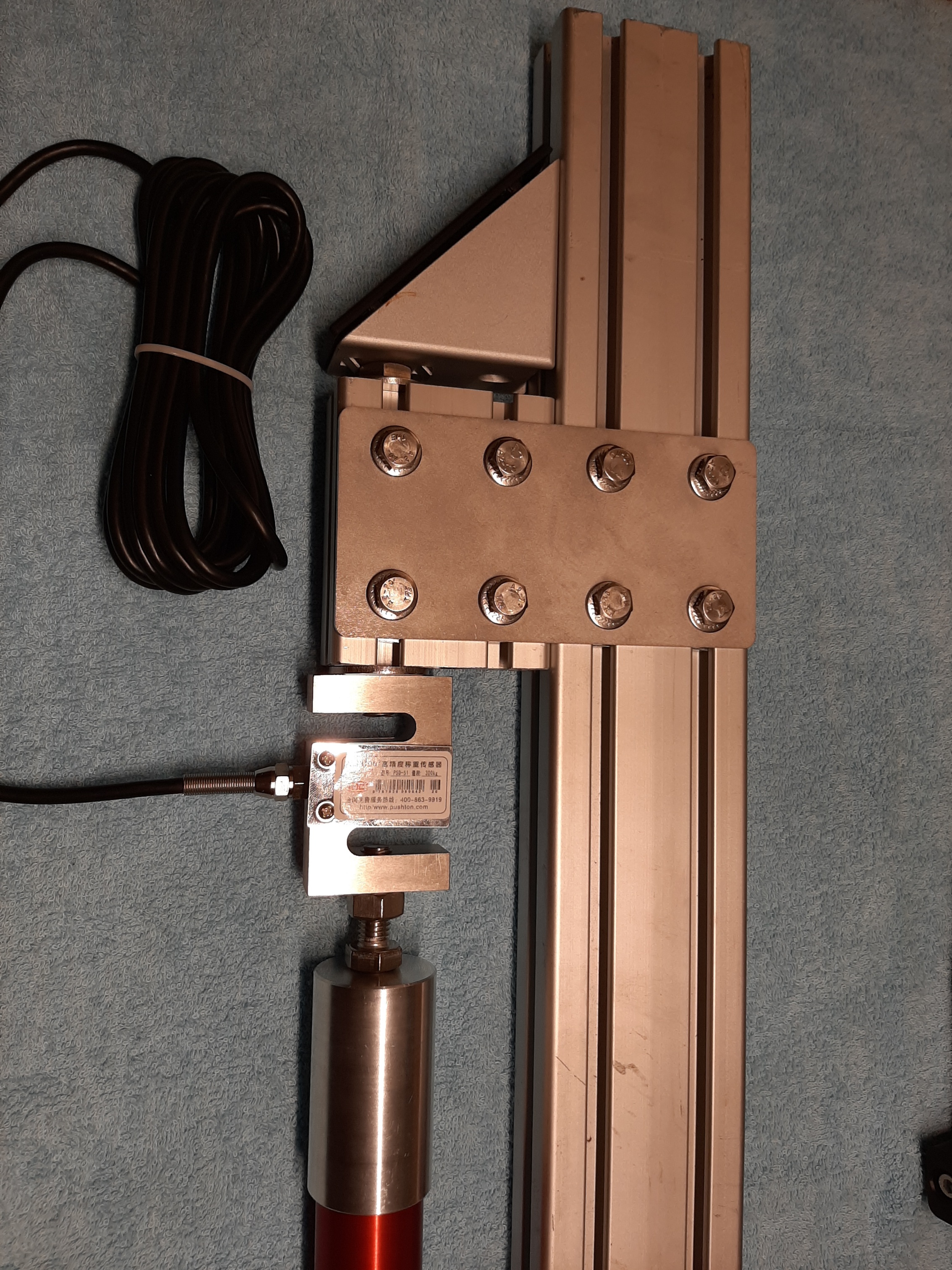

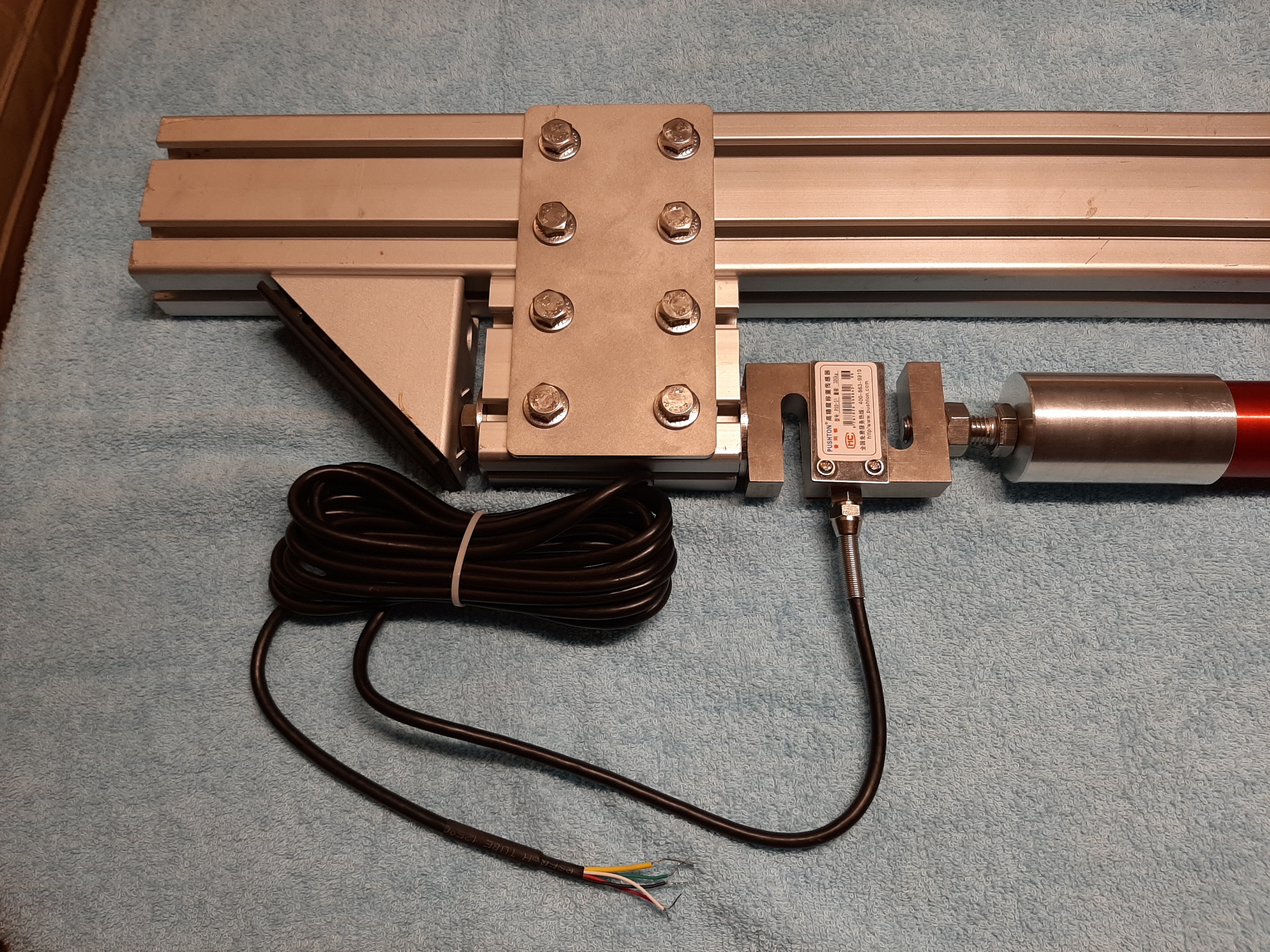

Beiträge: 5173
für HPR-Motoren mit 300kg Meßbrücke...

Beiträge: 5173
hier liegend...
Beiträge: 5173
Versuchsaufbau hängend, klein...

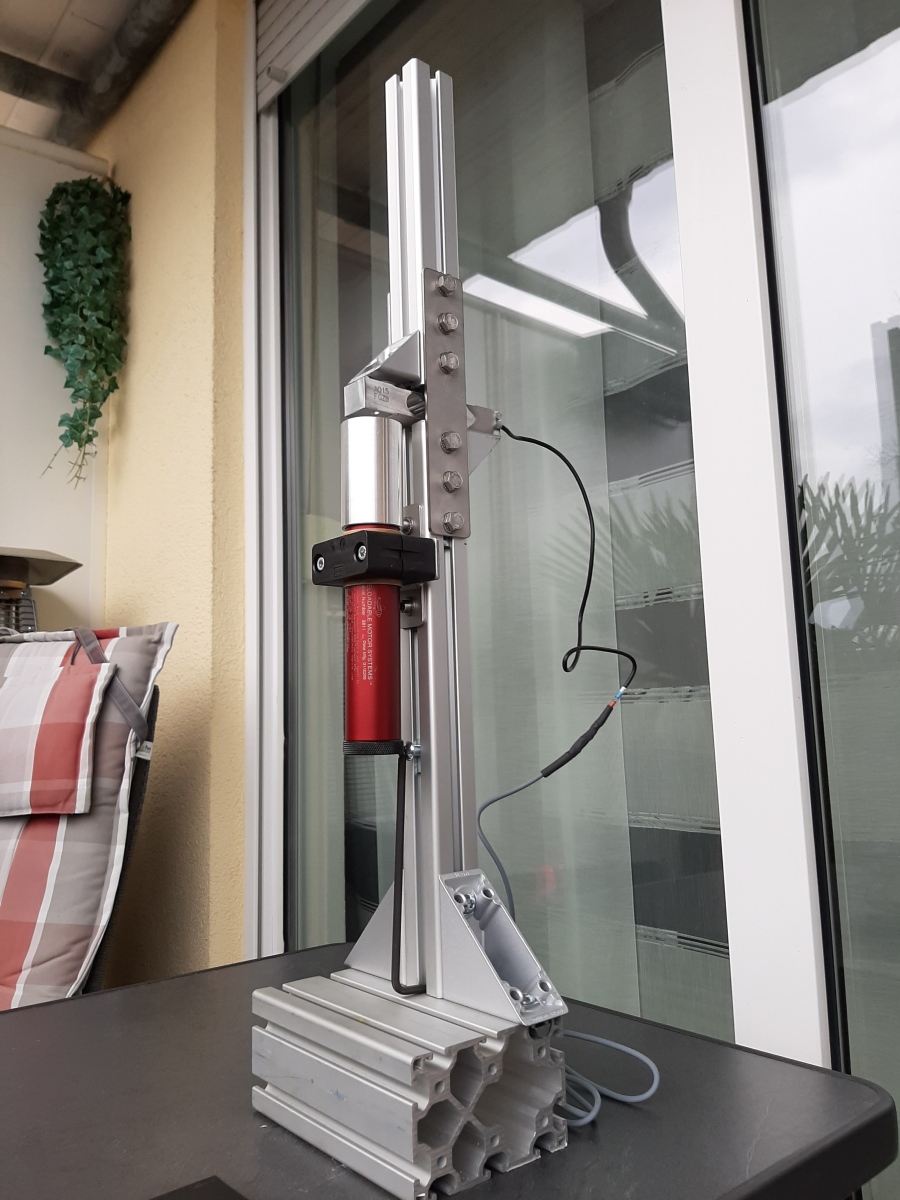

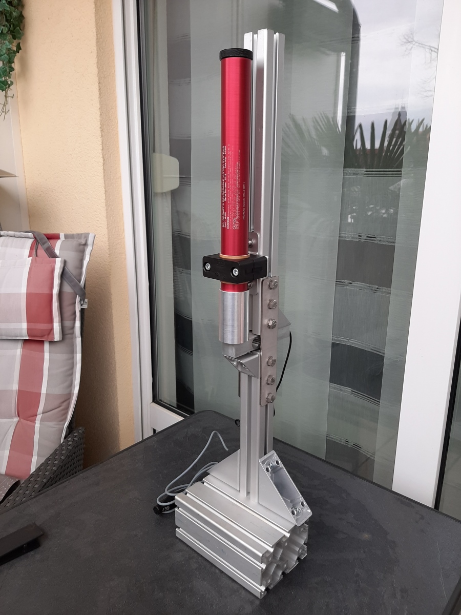

Beiträge: 5173
und hier mal stehend...

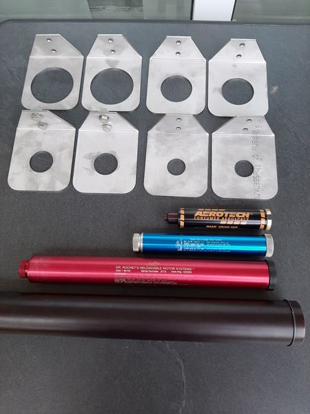

Beiträge: 5173

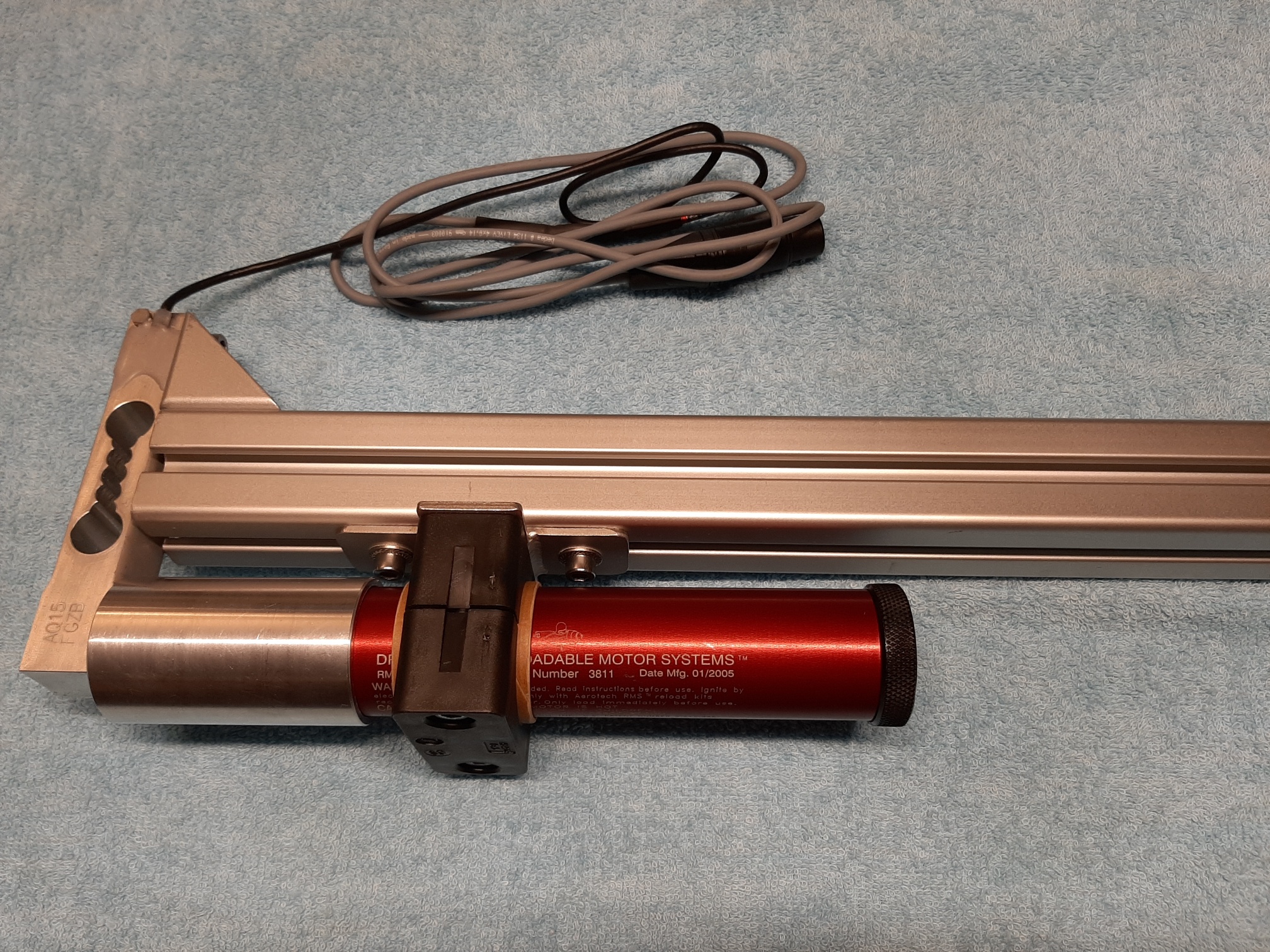

mit diesem System aus 5 mm starken Edelstahlhaltern können z.B. Motoren mit 29-38-54-75mm Durchmesser sicher auf dem Prüfstand fixiert werden...

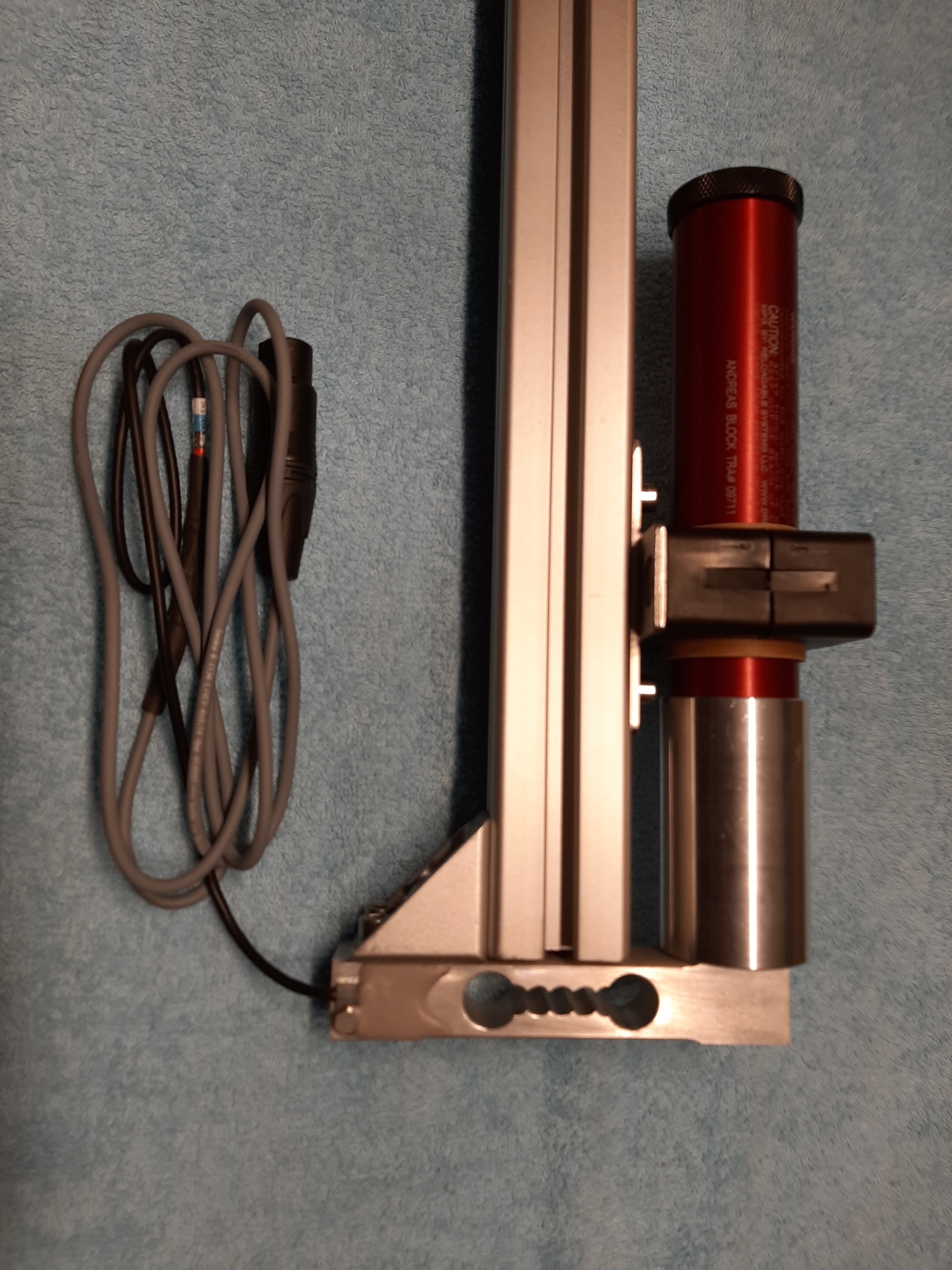

Beiträge: 5173
auch mal liegend...
