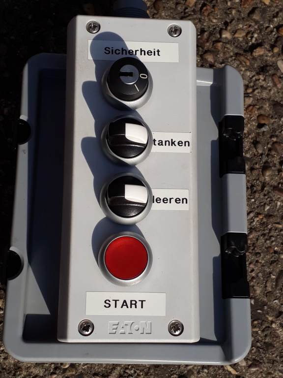

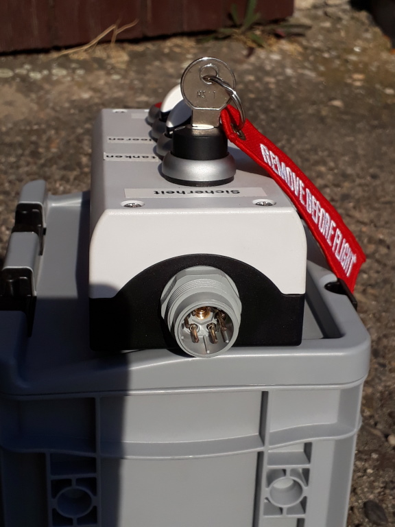

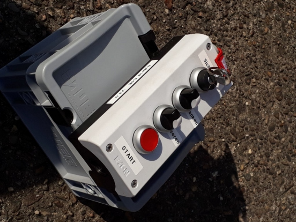

Weiter zu meinem Startgerät. Also natürlich könnte man da auch etwas in Richtung Funkfernbedienung bauen aber ich habe mich für eine einfache Kabelfernsteuerung entschieden.
Der Spannungsabfall ist bei 50 Meter 1,5mm2 Kabel für die Funktion auch zu vernachlässigen.
Bei den Schaltern und Tastern habe ich das in DL weit verbreitete System von Möller&Klöckner
verwendet. Hier ein paar Fotos.

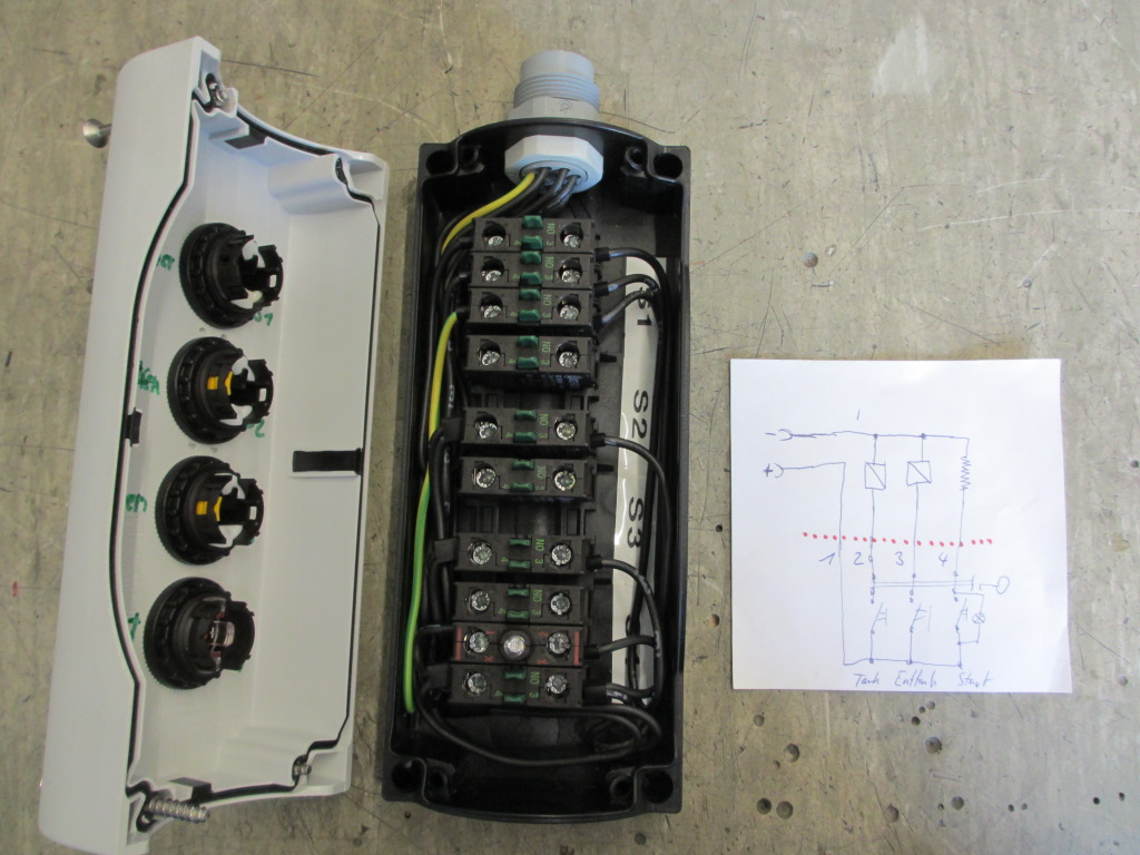

Die Dreh-Taster "tanken" und "leeren" sind als selbstrückstellende Taster ausgelegt, also sobald ich
los lasse, werden die Ventile geschlossen.
Der Starttaster beinhaltet eine rote LED welche den Durchgang des Zünders sicher signalisiert!
Der Sicherheitsschalter ist "rastend" und trennt komplett alle Stromkreise.

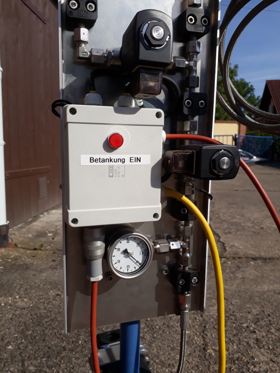

In der Verteilerdose im GSE befindet sich noch eine "superhelle" rote LED welche zum Betankungsventil parallel geschaltet ist und welche auch aus größerer Entfernung ( 50m) signalisiert
das dieses Ventil angesteuert wird...

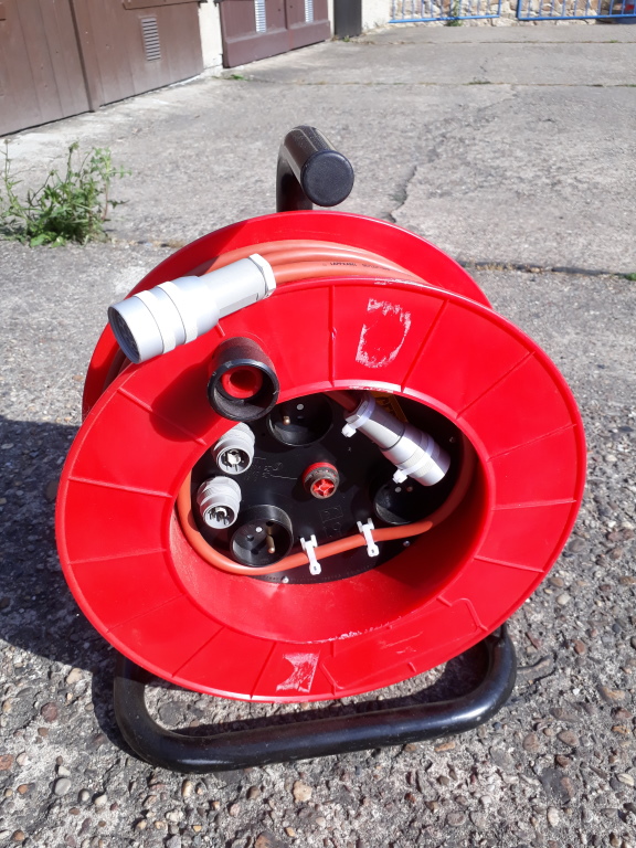

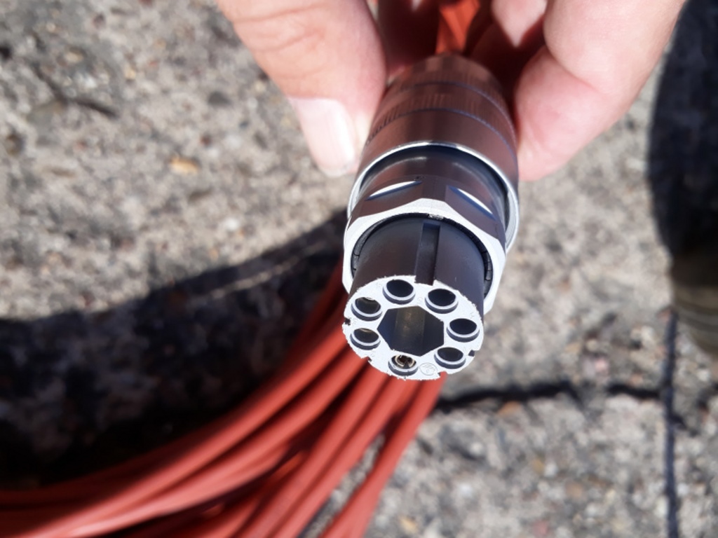

Die Kabelverbindungen habe ich alle steckbar und somit universell kombinierbar ausgelegt.
Also ich habe ein ca. 25 Meter Kabel für die Motoren G bis I-Impuls + ein daran ansteckbares Kabel
von ca. 35 Meter, daraus ergibt sich dann eine Gesamtlänge von ca. 60 Meter für Motoren
der Impulsklasse > K …..
Die Steckverbinder werden viel in der Industrie verwendet: http://www.amphenol.com
Da kann natürlich auch etwas anderes verwendet werden.
Es werden ja nur 4 Pole und somit auch nur ein 4poliges Kabel 4x 1,5mm" benötigt....

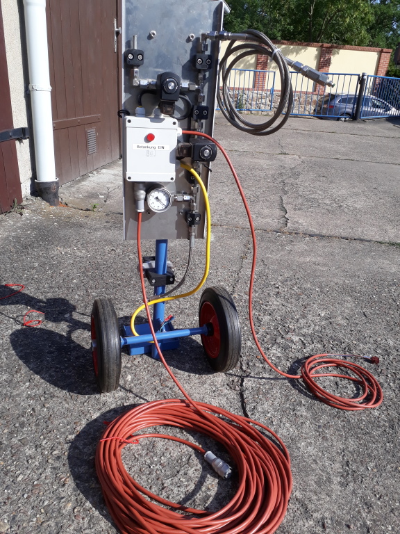

Hier das GSE mit den angeschossenen Kabeln und Schläuchen….

Die "Betankungsfernerkennung" mit extra heller LED parallel zum Betankungsventil geschaltet...

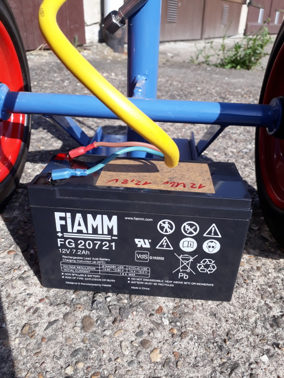

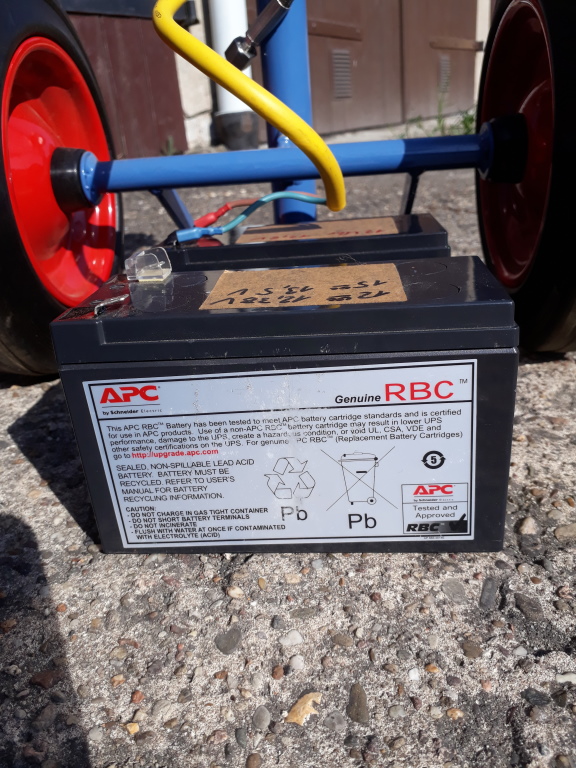

Zur Stromversorgung/ Ansteuerung der Betankungsventile und für den Zündkreis verwende ich leistungsstarke Bleigelbatterien 12V 7,2 Ah wie sie in USV`s Verwendung finden.
Wegen der Redundanz natürlich immer eine zweite Batterie in Reserve...wink

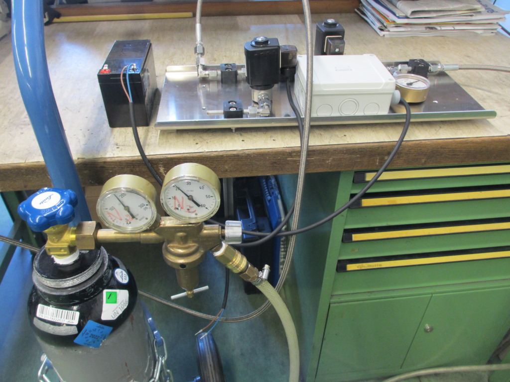

Um sicher zu stellen, das das System dicht ist, habe ich es vorab zur Probe mit Stickstoff
"abgedrückt" und die Magnetventile einem Langzeittest unterzogen....

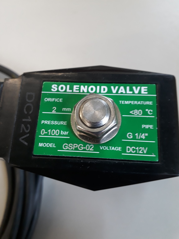

Beitrag 7642949 [Alter Beitrag22. Juni 2018 um 17:25]

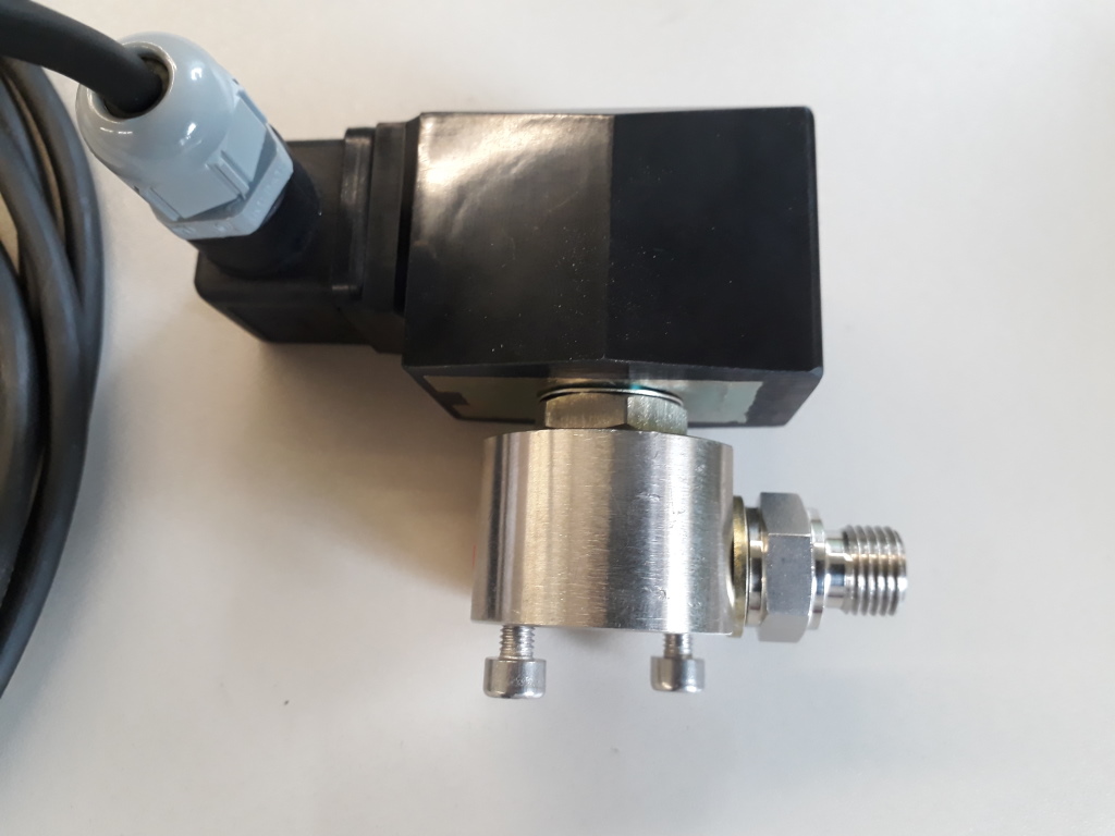

Eine mögliche Alternative zu den doch recht teuren Bürkert Magnetventilen sind die
Ventile vom Typ: GSPG-02 vom Hersteller ATC GOGO AUTOMATIC zu finden unter
http://www.atcgogo.com
Habe das Ventil mal einigen kleinen Betankungstests unterzogen und es hat immer problemlos
funktioniert smile
Der Preis liegt mit ca. 60 Euro (inklusive Versand) eben auch deutlich günstiger als bei den
Bürkert Ventilen mit ca. 160 Euro...
Beiträge: 5164
Beitrag 7642950 [Alter Beitrag22. Juni 2018 um 17:29]
Übrigens, Magnetventile gibt es ja zu tausenden auch bei eBay aber versucht mal ein geeignetes
für 100 bar und 12 V Steuerspannung zu finden.....roll eyes (sarcastic)
