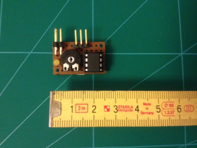

Das Ganze sieht dann etwa so aus:
Rechts der Servo-Anschluss, die beiden linken Pins für die Stromversorgung, darunter (verdeckt) die für den Abreißkontakt.

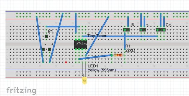

Hier der Aufbau auf dem Breadboard:

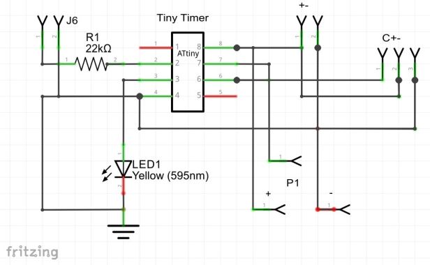

Das zugehörige Schaltbild sieht so aus:
Das passt auch in eine kleine Rakete, und das Gewicht spielt im Verhältnis zu Servo und Lipo-Akku kaum noch eine Rolle. Man könnte natürlich fragen, welchen Sinn es hat, das so weit zu verkleinern? Wenn man das Platinenlayout mit Fritzing erstellt, ist der Preis direkt von der Platinenfläche abhängig und daher lohnt es sich. Die Platine kostet mit Steuern und Versand immerhin ein Mehrfaches der Bauteile.
