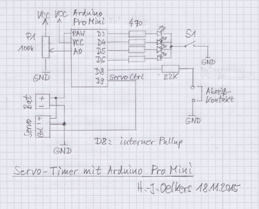

hier im Forum sind ja schon diverse Timer beschrieben worden. Macht da ein weiterer Timer dann überhaupt noch Sinn?
Mir kam es dabei nicht auf niedrigste Kosten, sondern vor allem auf den Komfort an. Auf dem Flugfeld habe ich nicht Lust, mit Jumpern - die gehen ja gerne mal verloren - oder der Stoppuhr zu hantieren.
Mit der Verfügbarkeit von preiswerten Arduinos lassen sich auch die Kosten in Grenzen halten.
Dafür werden benötigt:
- Arduino Pro Mini
- Potentiometer 100kOhm
- 4 Widerstände 470 Ohm
- 1 Widerstand 22 kOhm
- 4 LEDs
- 1 Schalter (nur um Strom zu sparen)
Der Arduino hat den Vorteil, dass man die Servosteuerung über die entsprechende Library quasi "geschenkt" bekommt. So lässt sich ganz einfach per Software
- das Servo beim Einschalten in die Ausgangsstellung zurücksetzen
- und beim Auslösen in eine beliebige Winkelstellung fahren
Hier mal das Schaltbild:

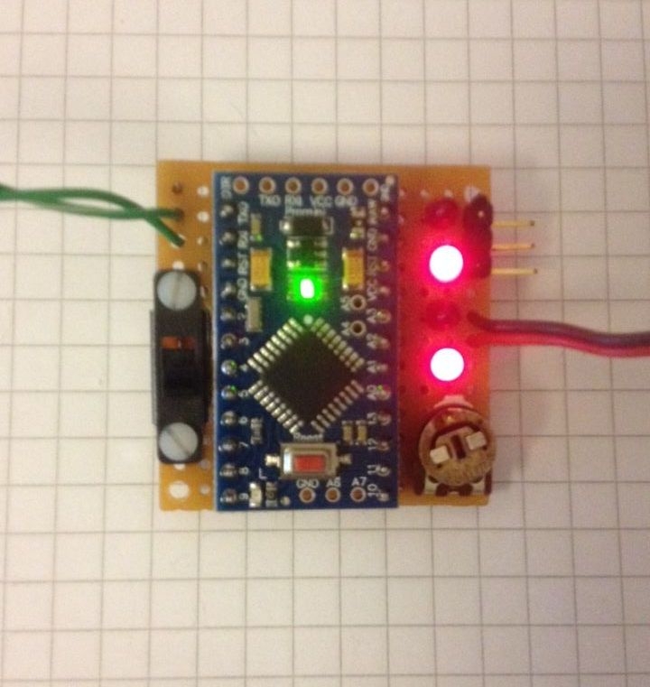

und der entsprechende Aufbau:
Das Potentiometer P1 dient zur Einstellung der Wartezeit. Oben ist z. B. eine Zeit von 5 Sekunden eingestellt. Die Zeit läuft los, sobald der Abreißkontakt öffnet. Das Potentiometer selbst stellt dabei nichts direkt ein, sondern die in den Arduino geladene Software ermittelt die am Potentiometer angelegte Spannung und kann damit die Wartezeit einstellen. Es gibt zwei Phasen:
Phase1 (der Abreißkontakt ist geschlossen, Rakete auf der Rampe):
In diese Phase kommt man nach Ein-/Ausschalten.
Es kann die Zeit über das Potentiometer eingestellt werden. Sie wird binär auf den 4 LEDs dargestellt. Der Abreißkontakt wird abgefragt und, wenn geöffnet, in die Phase 2 gewechselt. Dabei merkt sich das Programm die aktuelle Zeit.
Phase 2 (der Abreißkontakt ist geöffnet, Rakete gestartet)
Es wird geprüft, ob die Wartezeit abgelaufen ist. Wenn ja, wird das Servo ausgelöst.
Die Zeit kann also nur in Phase 1 geändert werden. Um Strom zu sparen, können mit einem Schalter die LEDs ausgeschaltet werden. Es lassen sich Zeiten zwischen 0 und 15 Sekunden in 1-Sekunden-Intervallen einstellen. Für WaRas wären eigentlich Zeiten bis maximal 7,5 Sekunden völlig ausreichend, so dass man das auch in Zeiten zwischen 0 und 7,5 Sekunden in 0,5-Sekunden-Intervallen ändern könnte.

Auf dem Foto sind die einzelnen Komponenten gut zu erkennen, wie ich meine. Links oben (grünes Kabel) zum Abreißkontakt, darunter der Schalter; rechts oben der Servo-Anschluss, darunter die Stromversorgung.
Wenn Fragen sind, nur zu!

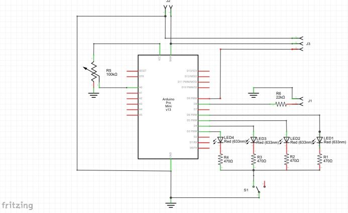

hier kommt der versprochene Aufbau mit Fritzing:
und das daraus generierte Schaltbild:
J1: Abreißschalter
J2: Power
J3: Servo-Anschluss
S1: LEDs On/Off
Ich habe mich mal spaßes(?)halber an einem Layout versucht. Leider kam es - bei vielen Abstürzen - irgendwann dazu, dass die abgespeicherte Datei ein Länge von 0 Bytes hatte. So durfte ich alles wieder neu eingeben. Das übt! Ich kann hier nur zu großer Sorgfalt im Anlegen von Backups raten!
