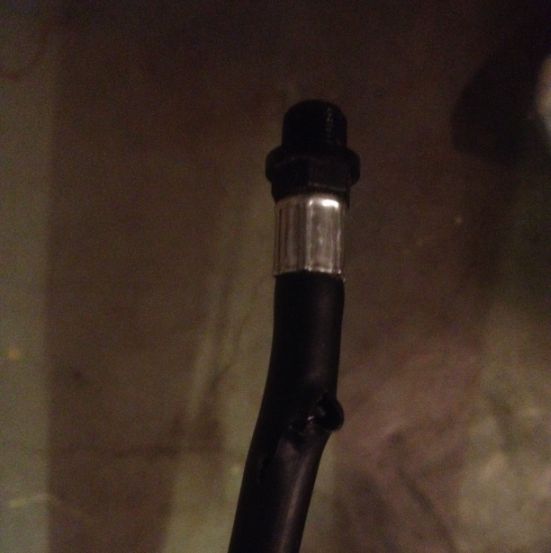

ich hatte noch einen SKS Airkompressor 12.0 mit einem defekten Druckschlauch in meinem Bastelkeller (inzwischen bin ich natürlich auf den SKS Rennkompressor umgestiegen). Ich überlegte: Entsorgen oder ist da noch was zu machen?
Es war einen Versuch wert.

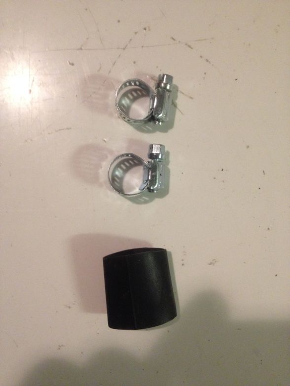

Die dazu genutzten Utensililien:
- ein Stück von einem Fahrradschlauch ( so was hat man ja meist noch übrig)
- 2 Schlauchschellen (ich benutzte solide, recht breite von einem bekannten Discounter)

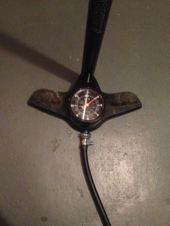

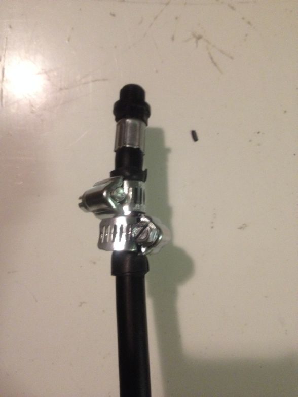

Die ausgefransten Teile der SKS-Schlauchumhüllung wurden angedrückt und das Stück vom Fahrradschlauch fest um den Schlauch gewickelt (der Schlauch hat ja eine Seele aus Drahtgeflecht, so dass er mechanisch einiges aushält). Dann die beiden Schlauchschellen dicht nebeneinander angebracht.
Die defekte Stelle war zwar sehr nahe am Anschlussgewinde, aber es reichte gerade noch.
Ein Drucktest zeigte Dichtigkeit bis mindestens 10 bar. Mehr wollte ich ihm nicht geben.
