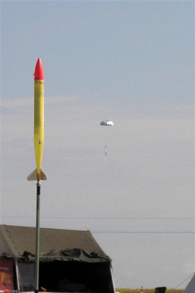

Noch ein schönes Bild von der EM, im Vordergrund ein (S3A) Modell auf einer Kolben-Startrampe und im Hintergrund eine Rakete die an einem Mylar-Fallschirm zu Boden schwebt.
Quelle:Bilder Europameisterschaft Russen

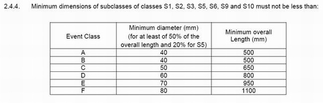

(Noch mal zur Erklärung S1A: Modell 500mm Länge bei 40mm Durchmesser auf 50% der Gesamtlänge.
Geflogen wird Zweistufig mit gleichem Impuls in Unter- und Oberstufe --> 1,25NS+1,25NS)
Ich bin mir gerade nicht ganz sicher, aber wenn ich mich richtig erinnere, dann gelten diese Maße nicht für die Junioren und S1A, die müssten noch mit den alten Maßen fliegen (350mm Länge, 30mm Durchmesser auf 50% mit Gesamtimpuls von 2,5NS (Verteilung des Impuls auf Unter- und Oberstufe egal))
Für S1B stimmt es, nur eben mit 5NS verteilt auf die Stufen.
