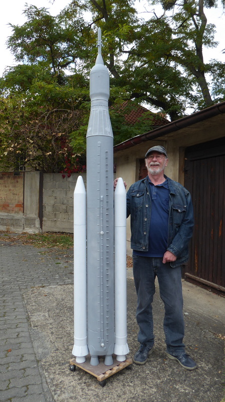

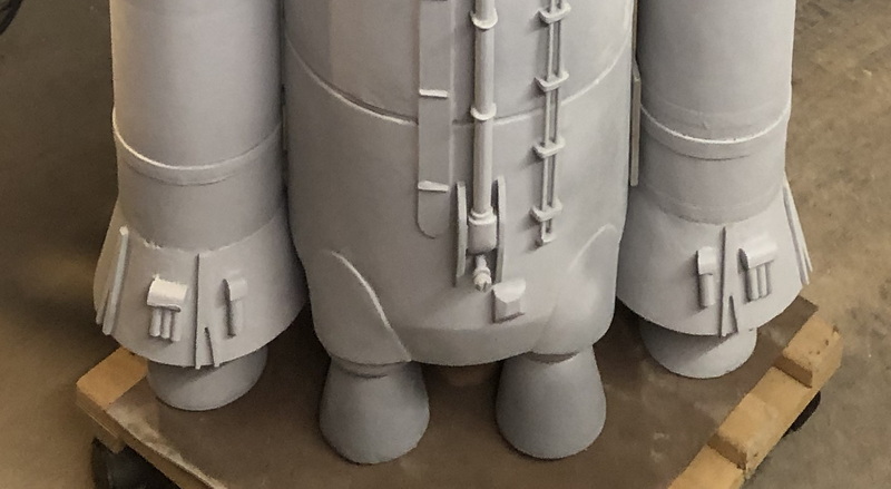

Sch.... habe wieder mal einen Fehler gemachtembarrasment embarrasment embarrasment
Das ist ja die Rückseite! Die Booster müssen aber genau anders herum.
Muss die Booster tauschen, aber da werden die Befestigungslöcher wahrscheinlich nicht passen.
Also, Probleme gibt es nicht nur bei der Nasa.mad

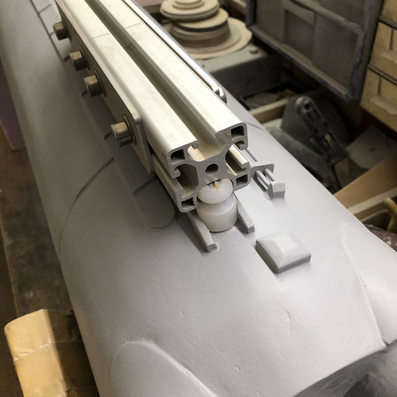

Andreas hat mich sozusagen inspiriert noch einmal über die Railbuttons am SLS nachzudenken.
Ich habe aus Nylon neue Buttons gedreht 8mm Nut.
Jetz ist das mehr als stabil und safe. big grin

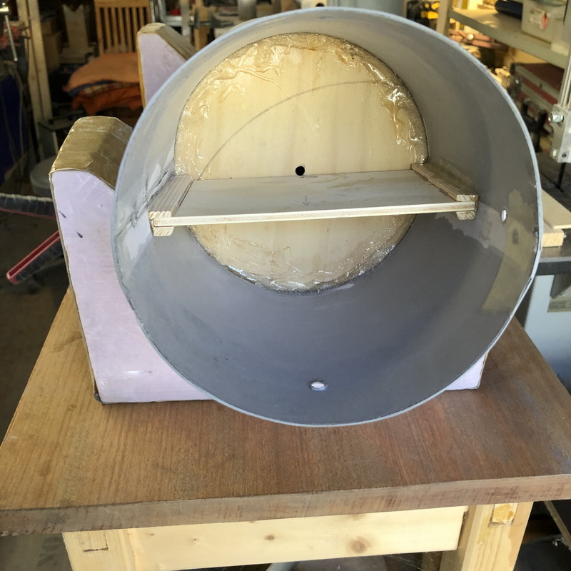

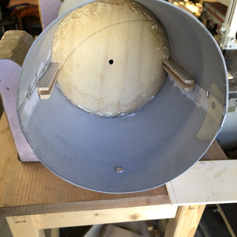

Jetzt bin ich endlich dazu gekommem, mir einen Kopf zu machen, wo die Bergungselektronik hin soll.
In dem Service Module natürlich. Dazu habe ich eine Nut und Federführung eingeklebt, worin die Elektronikplattform hinein geschoben werden kann.

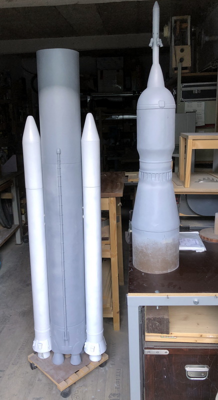

Bis jetzt habe ich mich noch nicht getraut die Teile aufeinander zu stecken...roll eyes (sarcastic) roll eyes (sarcastic) roll eyes (sarcastic)
Aber es fehlt ja noch eine Menge...

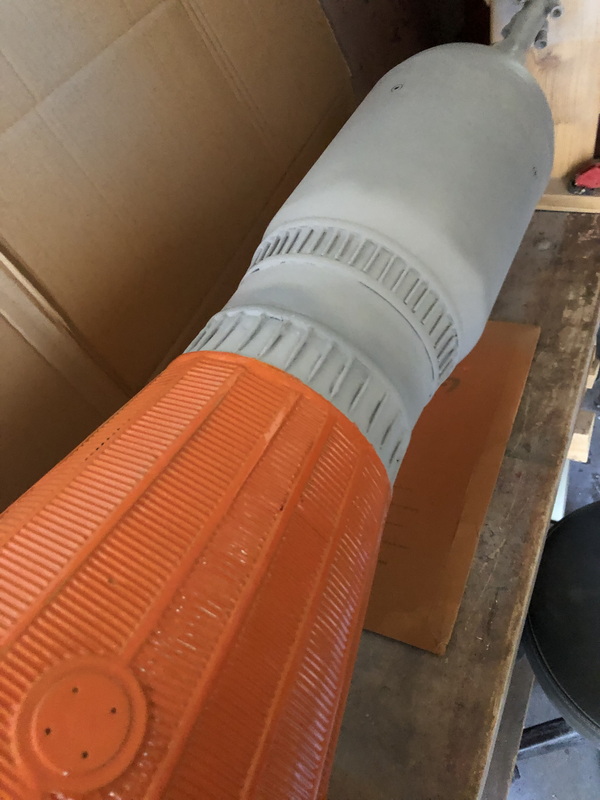

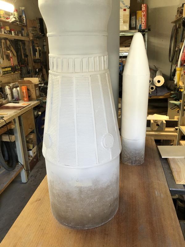

Jetzt habe ich mich doch noch an die wohl schwierigste Scalesache herangewagt.
Den Launch Vehicle Space Adapter
Ist ja noch nicht fertig, aber man erkennt schon wohin das geht.

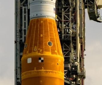

Beitrag 7654047 [Alter Beitrag06. Oktober 2022 um 17:02]
Zum Vergleich ein Originalausschnitt. Da komme ich nie ran.mad

Heute wäre das schönste Wetter zum lackieren. Farbe hab ich auch schon, ich traue mich aber nicht, weil ich nicht weiß, ob bis Sonnabend beim Auto beladen alles trocken ist, oder vielleicht doch noch was klebt und dann ist alles S.....
Grau ist ja auch schön...big grin

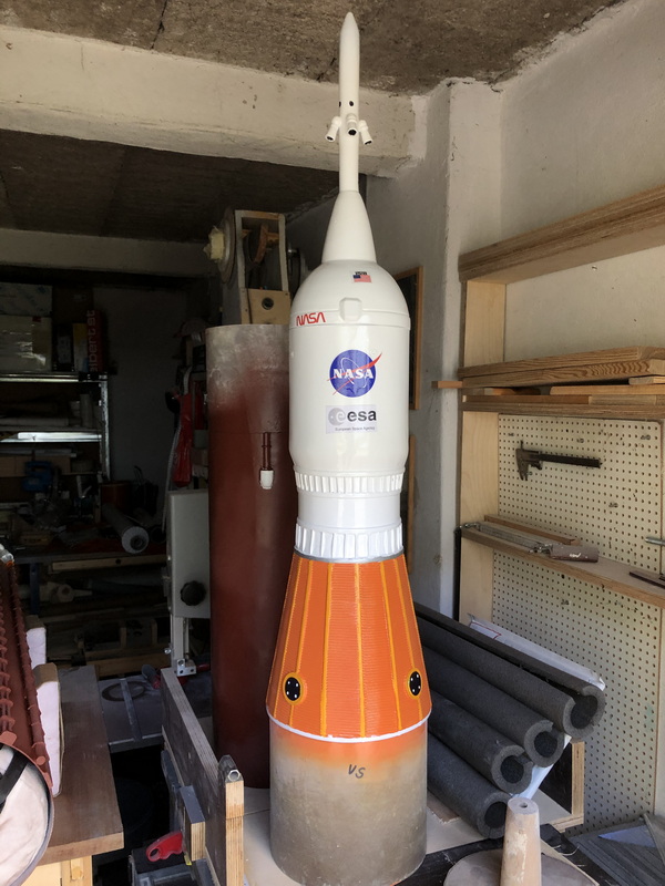

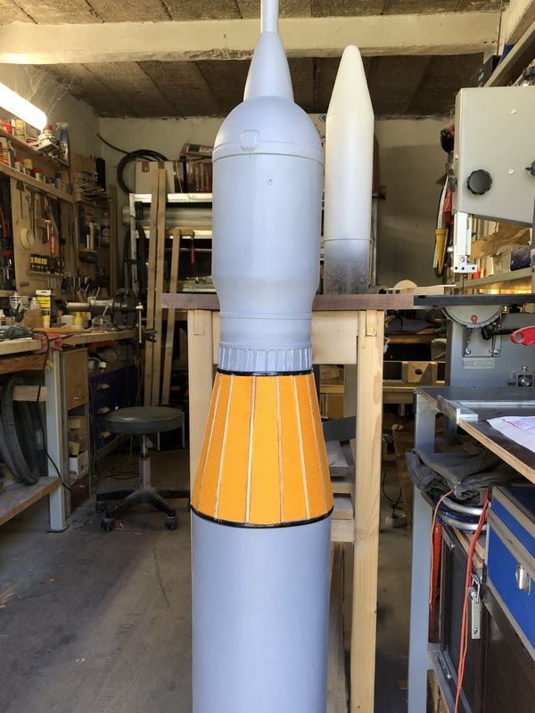

jetzt geht die Farbklexerei los.embarrasment
Beitrag 7654258 [Alter Beitrag28. Oktober 2022 um 14:57]
was so ein bisschen Farbe ausmacht...
