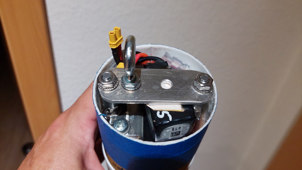

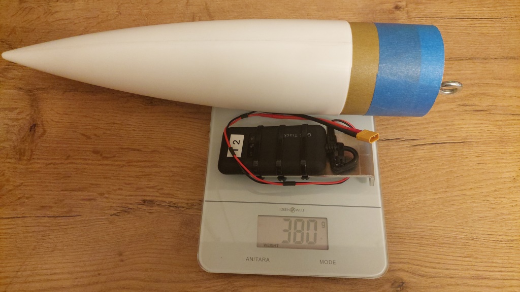

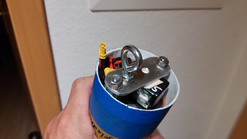

Der in einem Schott über einen Winkel befestigte Tracker führt zu einer interessanten Frage, was die Simulation betrifft:
Mechanisch gesehen geht es hier ja um so etwas wie einen einseitig eingespannten Balken. Das Gewicht greift ja da im Schott an. Wie würdet ihr das simulieren?
So?
Oder so?
Analog bei einem Trimmgewicht in der Spitze, was aus einer Gewindestange mit aufgebrachtem Gewicht besteht.
So?
Oder so?
@ Achim, also ich simuliere im SpaceCAD bei der 80er Spitze einfach 200g "Nutzlast" 18cm von der Spitze entfernt,
das reicht mir bei einer ca. 200cm langen Hybridrakete von der Genauigkeit vollkommen aus...

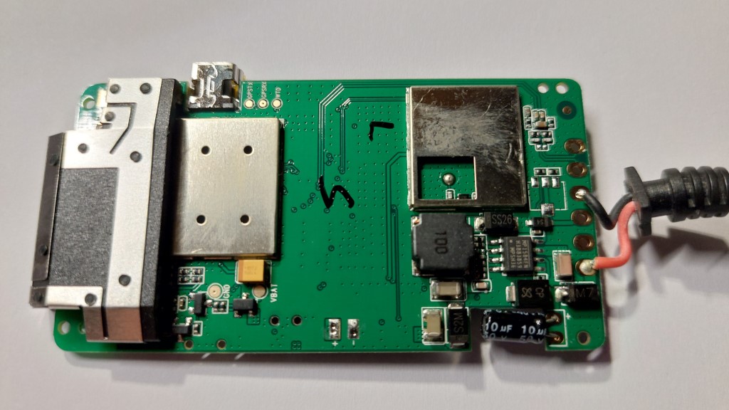

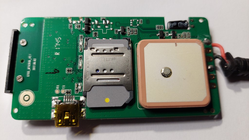

Hier noch mal die Platine des Trackers von beiden Seiten.
Vielleicht erkennen die Experten darauf welche Technik und welche Art von Antenne darauf verbaut wurde...confused

Klar, wenn du das Gewicht am Schott konzentriert annimmst, liegst du immer auf der sicheren Seite. Mir ging es hier eher „ums Akademische“.

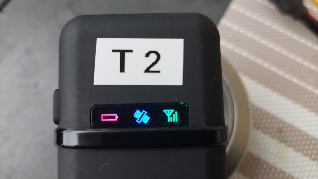

Wenn die GPS-Antenne zur Seite schaut, macht das nichts, denn sie sieht meist genug Satelliten, um eine gute Postion zu ermitteln. Natürlich wäre Sicht nach oben besser, aber nach dem Ausstoß schaut sie wieder nach unten.
Wichtig ist nach meiner Erfahrung eigentlich nur, dass sie auf der Rampe einen Fix bekommen hat.
Du kannst es prüfen, indem du auf der Rampe die Position abrufst.

ich bin leider kein Funkexperte, deshalb zum besseren Verständnis für mich, das obere schwarze Teil auf der Linken Seite ist die GPS Antenne, richtig?
Und welche Seite sollte dann nicht in Richtung Rail zeigen confused

Beitrag 7660796 [Alter Beitrag09. November 2025 um 23:08]
Nein, die GPS-Antenne ist das hellbraune quadratische Keramikteil rechts.
Ach so, sie empfängt Signale von Satelliten aus der Hemisphäre des Betrachters.
