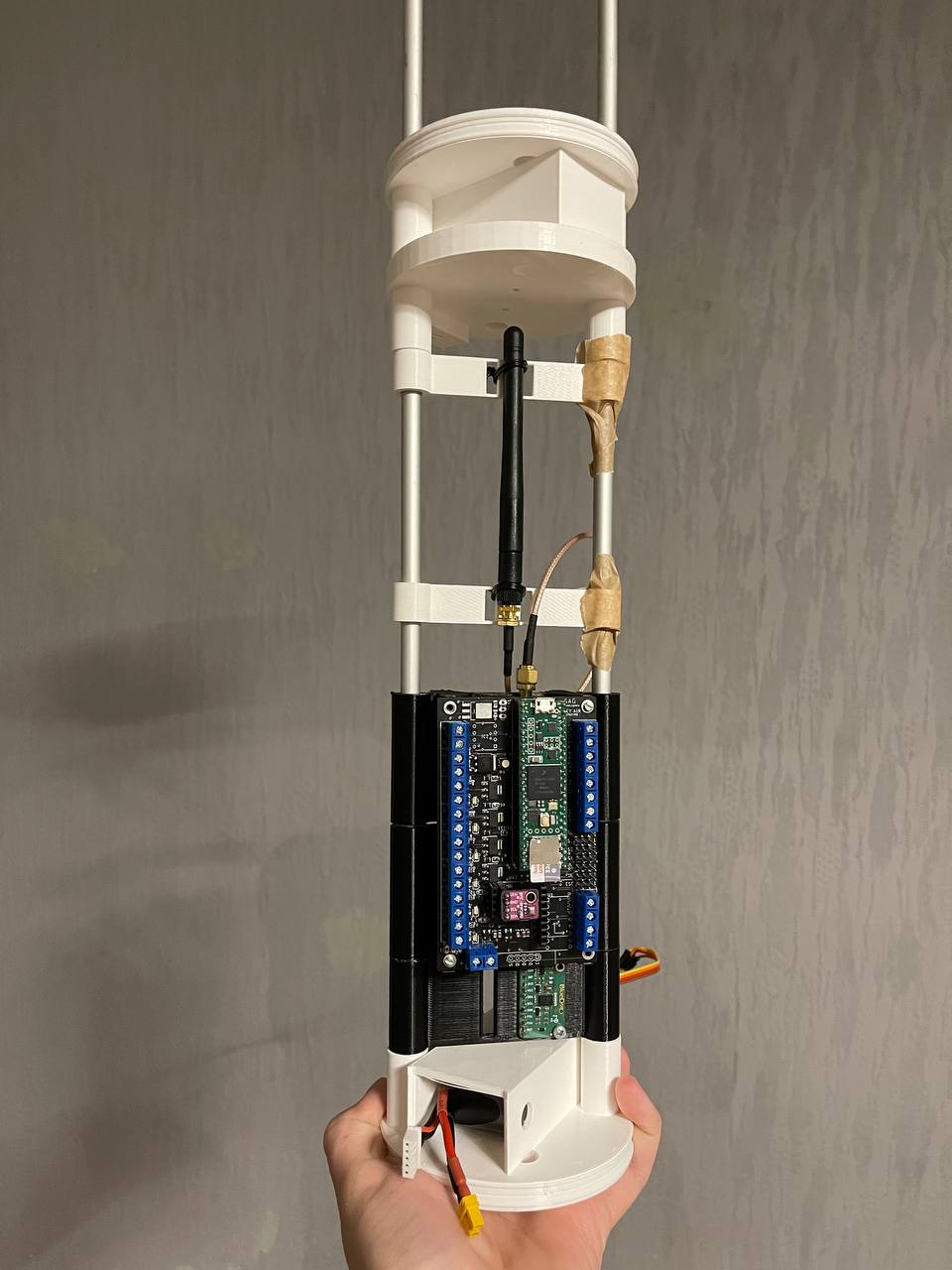

Die Halterung der ganzen Elektronik nimmt auch langsam Gestalt an.
Auf der Rückseite befindet sich dann der redundante Flugcomputer, aber ohne Telemetrie.

Oh ja, bei meiner letzten Ebay habe ich auch auf Frästeile usw. verzichtet und die komplette Halterung 3D-gedruckt. Eure sieht deutlich schöner aus! Ich habe sie statt auf Rohre auf Gewindestangen aufgezogen, leider muss man die Muttern dann sehr, sehr viel drehen um die Halterung in der gewünschten Position zu haben. Rohr mit Klebeband geht natürlich auch. Aber beides nicht optimal. Hat jemand noch bessere Ideen?

Das Alurohr dient nur zur Befestigung, wenn die Sektion nicht in der Rakete integriert ist.
In der Rakete befinden sich dann zwei M6 Gewindestangen, die durch das Rohr geführt werden.
Die einzelnen Segmente werden mit kleinen Schräubchen befestigt, damit alles schön modular bleibt.
Habe jetzt alle Segmente verschraubt und es hält perfekt smile

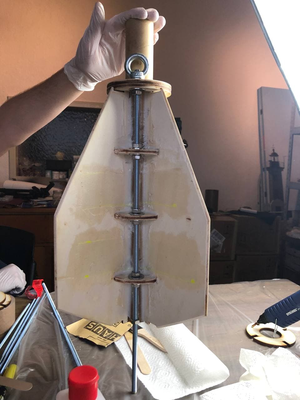

Heute haben wir das Leitwerk für die Integration vorbereitet.
Morgen werden noch die unteren Schrauben mit 2K Kleber verklebt und die großen Flächen abgeschliffen.
Hier mal zwei Bilder von dem Leitwerk:

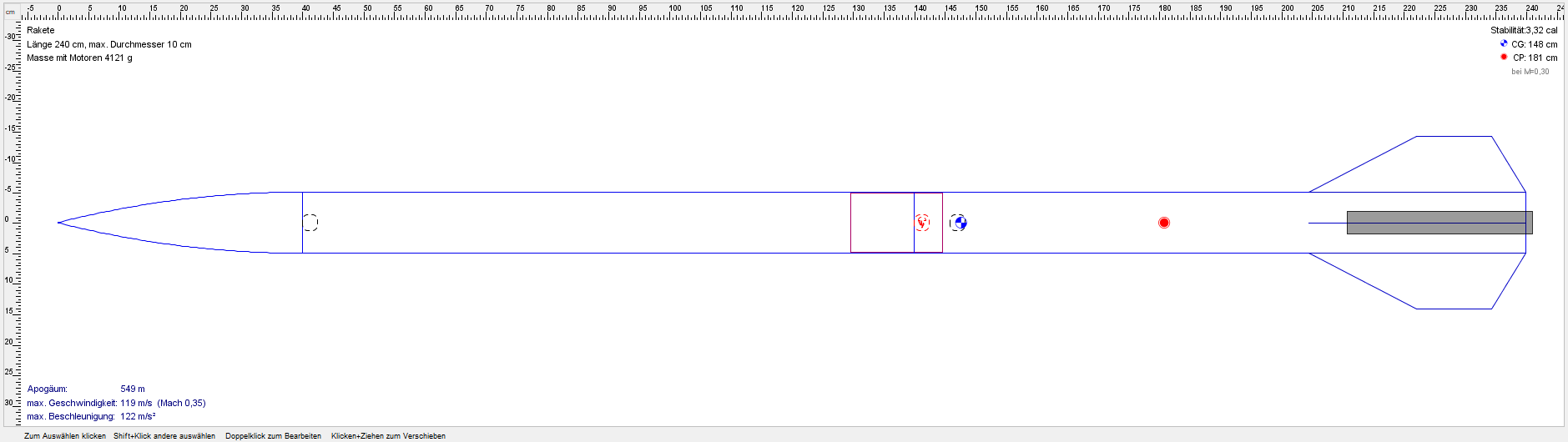

Beitrag 7649986 [Alter Beitrag07. August 2021 um 14:54]
Da die beiden Flugcomputer ganz oben in der Rakete sitzen, wird das Gewicht der Fins eigentlich wieder ausgeglichen.
Hier mal ein Bild aus Openrocket:
Ist aber noch nicht Final, ein paar Gewichte sind bis jetzt nur Schätzungen.
LG Moritz

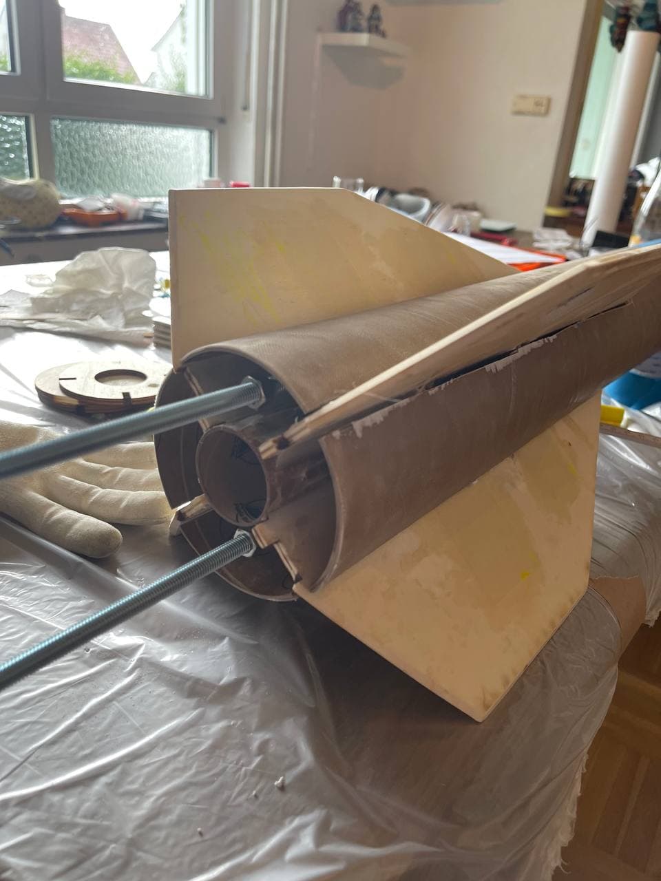

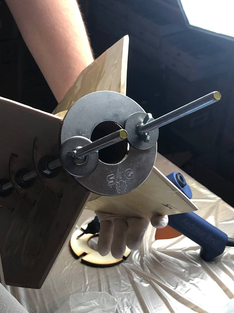

Der lang ersehnte Tag ist gekommen... Die Integration der Fins bounce
Hat alles reibungslos Funktioniert, und wir mussten nichts großartig abschleifen.
Als nächsten kommen die Filets (Epoxy (Laminat) + Baumwollflocken + Glasfaserschnitzel), danach noch die Tip to Tip Verglasung und dann kann schon lackiert werden smile
