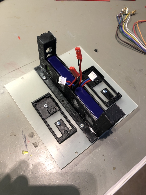

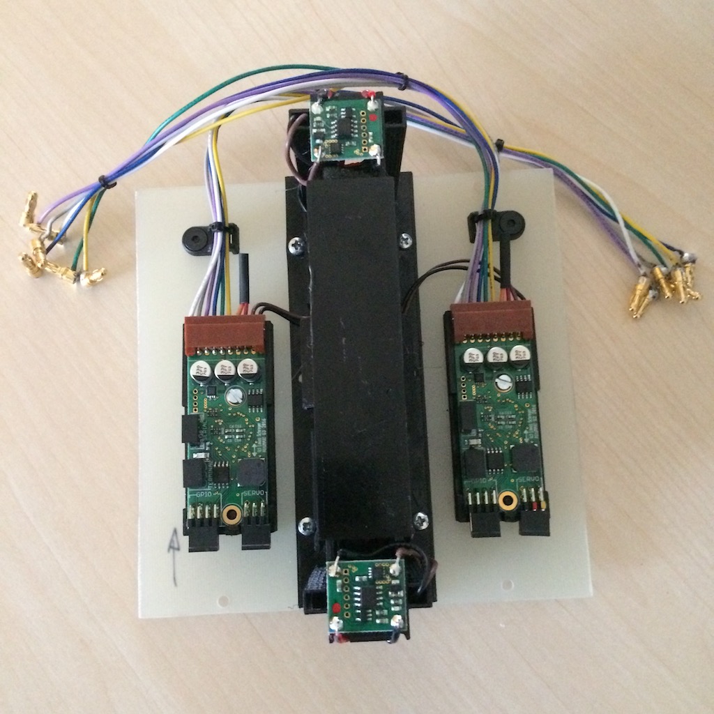

Die IU der Saturn V ist bei mir in der Revision, sie ist schon teilweise fertig.
Es werden 2 neue Altimax G3 eingebaut, dazu kommen 2 neue Akkus mit Magswitch.
Damit das Magnetfeld auch zu den Magswitches kommt werden diese erhöht aufgebaut, so liegen sie direkt unter der Oberfläche.
Als Akkuhalter und Magswitchhalterung dient ein gedrucktes Teil, die Altimax werden in gedruckte Wechselhalterungen montiert.
Da ich den Akkuhalter noch ein wenig verbessern will kommt der noch mal neu, aber man kann schon sehen wie es wird.

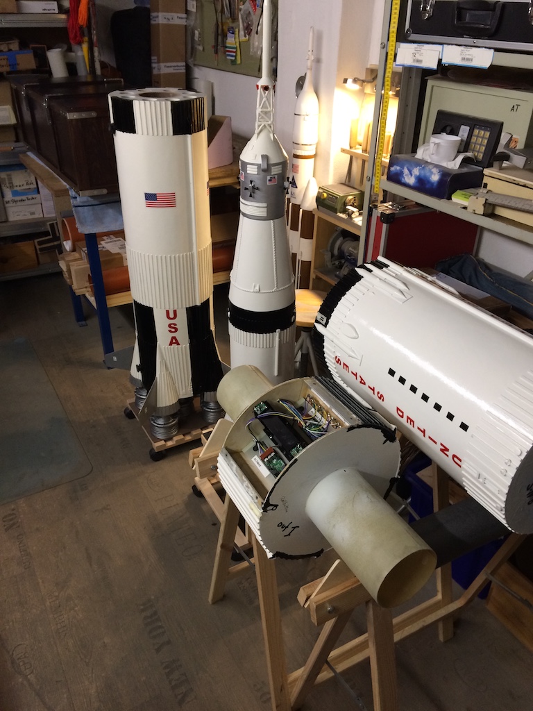

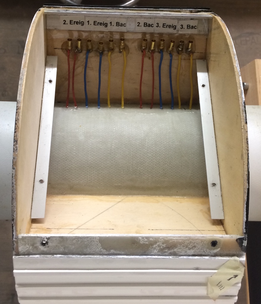

So, die Vorbereitungen für die Saturn V-2019 haben angefangen.
Ich habe alle Kabelverbindungen gecheckt und Leitungen/Anschlüsse geprüft.

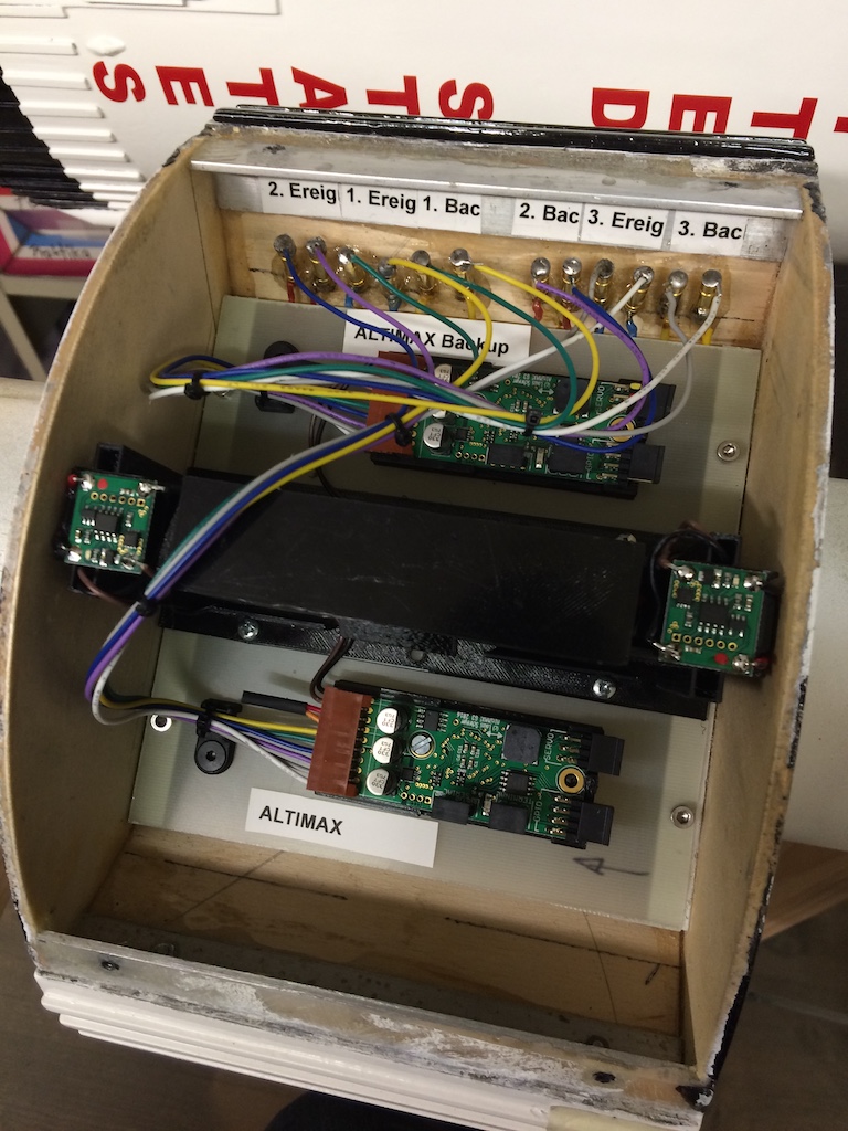

In dieser E-Bay soll die Bergungselektronik hineingebaut werden.
Zeitgleich hatte Louis die Plattform mit den Altimaxe fertig gestellt. Sogar mit 3D-Druck Akkubox mit Deckel.
Die Kabel liegen im Inneren, so dass man einen ganz übersichtlichen und sauberen Baustein hat.

Beiträge: 3018
Beitrag 7644191 [Alter Beitrag06. März 2019 um 12:41]
Der Einbau war problemlos und das einstöpseln der Altimaxanschlüsse ein Kinderspiel
Nun nur noch die Markierungen der Magswitches ausprobieren und anzeichnen.
Alles Paletti wink ruhe Grüße an das Team. Rolli
